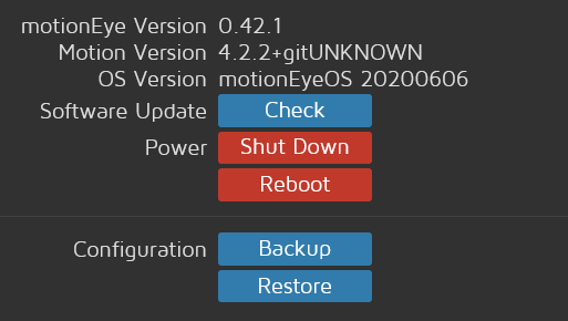

    Hallo ichmöchte meinen Iobroker geringfügig umbauen. Bislang habe ich Motioneye 0.42.1 auf einer Virutellen Maschien (Hyper-V) zur Visualisierung meiner Outdoor Cams benutzt.
    Habe aktuell einen NUC über und habe dort Linux Debian und Motineye 0.43.1b2 installiert. Alles TOP nur beim Videostreaming gibt es Probleme. Diese drei Hilfreichen URLs werden nicht geöffnet.
    Die Streaming URL kann ich einfach übernehmen, das klappt auch so, aber die Embed URL will zeigt immer folgendes Bild:
    Hat jemand einen Tip wie ich das ändern kann?
    Gruß Michael
    EDIT: Die Motion Version war schuld, mit diese Installation klappt es nun wieder:
    Sollte jemand denn noch die Password Abfrage beim Embed Stream erhalten, sollte sich diesen Link anschauen.

        @haselchen Danke für die Antwort, ich arbeite auch schon länger mit Motioneye.
        Bei meiner Produktivmaschine läuft 4.2.1, das mit dem Passwort kenne ich, meine Frage ist nun, in der neuen Version 0.43.1b2 gehen die Useful URL nicht auf, und wenn ich ein Backup auf die neue Variante spiele und einfach alles so übernehme kommt im Widget immer die Passwort Abfrage, das war vorher nicht. Gruß Michael
