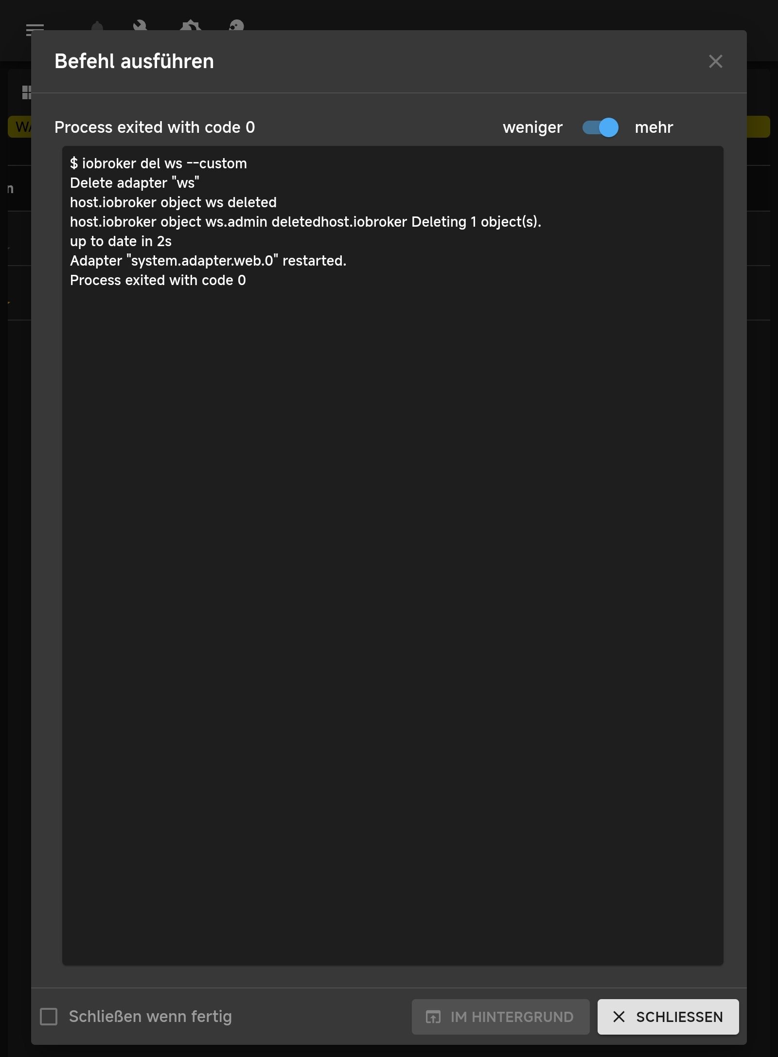

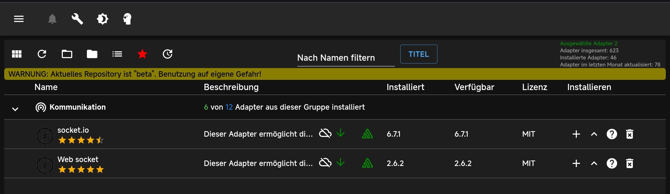

    auf meinen System sind Socket und web socket als Adapter installiert aber keine Instanz.
    Wenn ich die Adapter lösche dann passiert was aber er bleibt bestehen:
    Ich hab das auch schon per cli probiert:
    iob del socketio
    iob del ws
    Gibt es eine Möglichkeit diese Adapter komplett zu löschen?

          @shadowhunter23 sagte in Socket und web socket deinstallieren?:
          Oder kommen socketio und ws mit dem web Adapter mit ins System?
          So ist es. Die werden als Abhängigkeit von anderen Adaptern benötigt.
          S 1 Antwort Letzte Antwort
