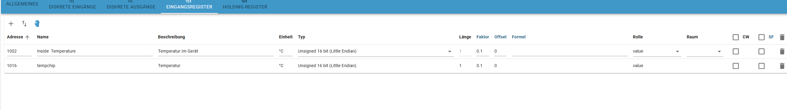

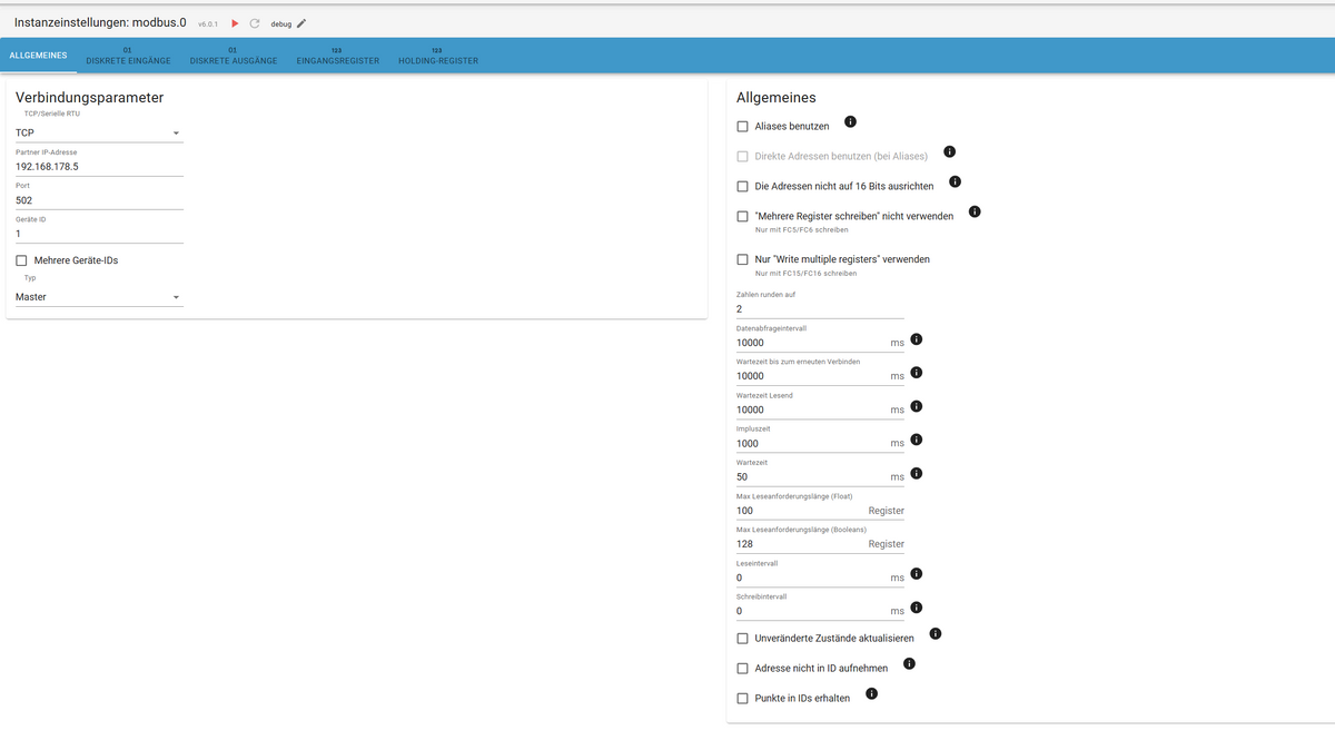

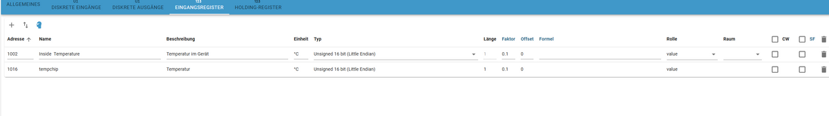

    Über einen einfachen Modbus Master (qModMaster) kann ich den AC ELWA2 auslesen und steuern.
    Konfiguration:
    Ich hab keine Idee mehr was falsch läuft. Hat jemand etwas ähnliches zum laufen?

      @ubecker
      Es sieht so aus, als wenn das Gerät nicht antwortet.
      2024-07-12 15:32:36.047	warn	[1] Poll error count: 2 code: {"err":"timeout","timeout":5000}
      2024-07-12 15:32:36.047	error	Request timed out.
      Warum das passiert habe ich keine Idee, da ich dein Gerät nicht kenne.

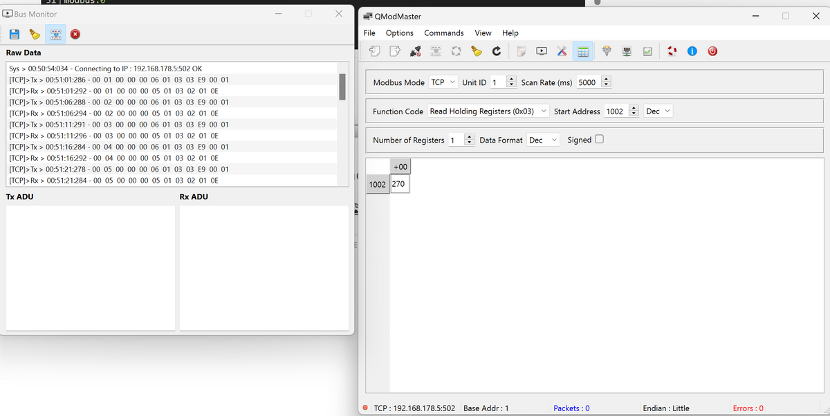

        @dolomiti ja, das sehe ich auch. Mit qModMaster geht es.
        Gruß Udo

          @ubecker
          Beim qModMaster nimmst du Holding Register im ioB Input Register. Evtl. Hier auch mal Holding Register benutzen.

            @ubecker
            Ist die 1002 dieses Register lt. Doku "1002 R/W Tmax (target temperature solar powered)"? Oder ist das nur +1 wie in der Doku angedeutet?

              ubecker
              @dolomiti said in AC ELWA2 am Modbusadapter keine Verbindung:
              ja, ist command 03. In IOB ist Input Register auch command 03.
              ja ist +1
              Gruß Udo

                @ubecker
                D.h. du willst tmax auslesen.
                Wenn ich mir deinen Screenshot anschaue fragt er Adresse 1001 (Hex 03E9) ab
                Das wäre ja laut Doku "1001 R Temp 1 (internal Sensor in AC ELWA 2)".
                Bei den Adressen habe ich schon alles erlebt -1, +-0, +1. Deshalb frage ich danach

                  @ubecker sagte in AC ELWA2 am Modbusadapter keine Verbindung:
                  Ich habe bei mir mal nachgeschaut. Input Register sind im ioB command 4

                    @ubecker
                    Je nach Implementierung auf der Slave-Seite können FC3 & FC4 unterschiedliche Adress-Bereiche sein. Deshalb kann es sein, dass es mit Qmod Master (FC3) geht und mit ioB (FC4) nicht.
                      @ubecker
                      du hast Recht, ich muss die bei den Holding Register eintragen und auf polling. Dann macht der Modbusadapter nicht die +1. Muss also die originale Adresse nehmen.
                      Das wars.
