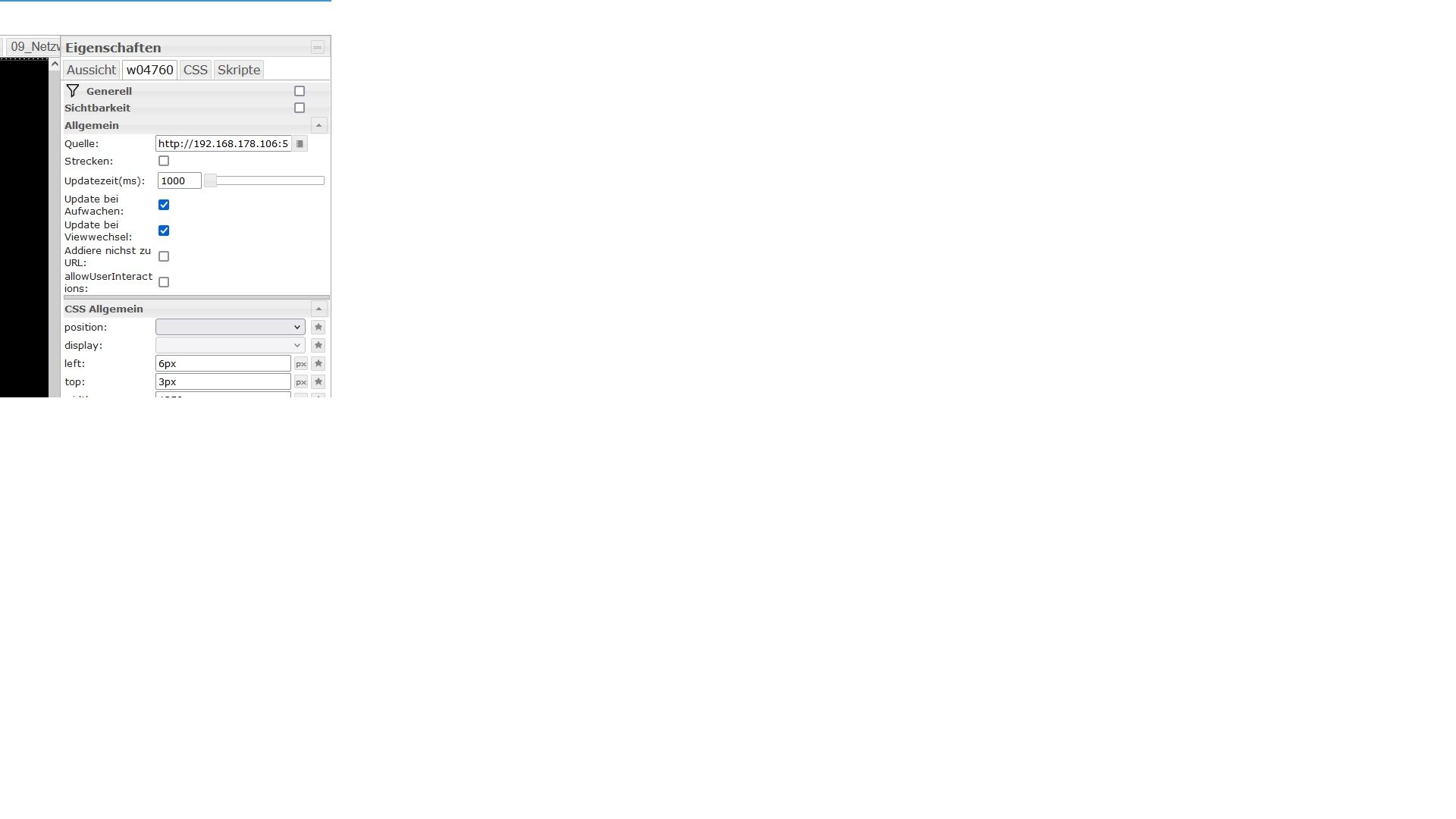

    ich habe folgendes Problem ich nutze die Surveillance Station den DP link snapshot nutze ich in einem basic image widget in meiner VIS.
    Das Problem ist das sich regelmäßig die Endung vom DP ändert. Das muss ich dann manuell wieder anpassen. Gibt es hier eine Lösung?

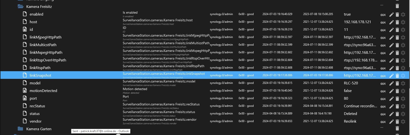

      @saeft_2003 schreib bei Quelle mal {linkSnapshot} rein. Im Entwurf wirst du nichts sehen, nur in der Runtime.
      Ro75.
      EDIT: {Pfad.A.B.linkSnapshot} - man sieht im Bild leider nicht alles.

        saeft_2003
        @ro75
        {synology.0.SurveillanceStation.cameras.Kamera Freisitz.linkSnapshot}
        habs jetzt so eingefügt uns siehe da in der VIS geht es. Super!
