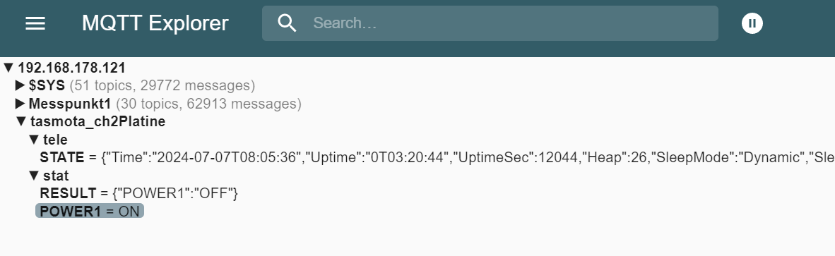

    Ich habe einen MQTT Server laufen, verbinde mich mit dem MQTT Explorer und sehe dort alle Topics.
    Jetzt möchte ich über MQTT ein Relais schalten (Tasmota) und ich bekomme es einfach nicht hin den richtigen Befehl zu publishen.
    Es handelt sich um eine Platine mit zwei Relais (Power1, Power2).
    Das Topic lautet: tele/State=

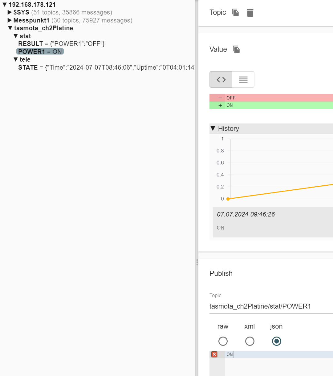

    Ich versuche Power1 mit ON oder OFF zu publishen, aber es wird nicht umgesetzt:
    In der Console von Tasmota kann ich ganz normal steuern mit: Power1 ON oder Power1 OFF
    Hat jemand einen Tip was ich im MQTT Explorer ändern muss?

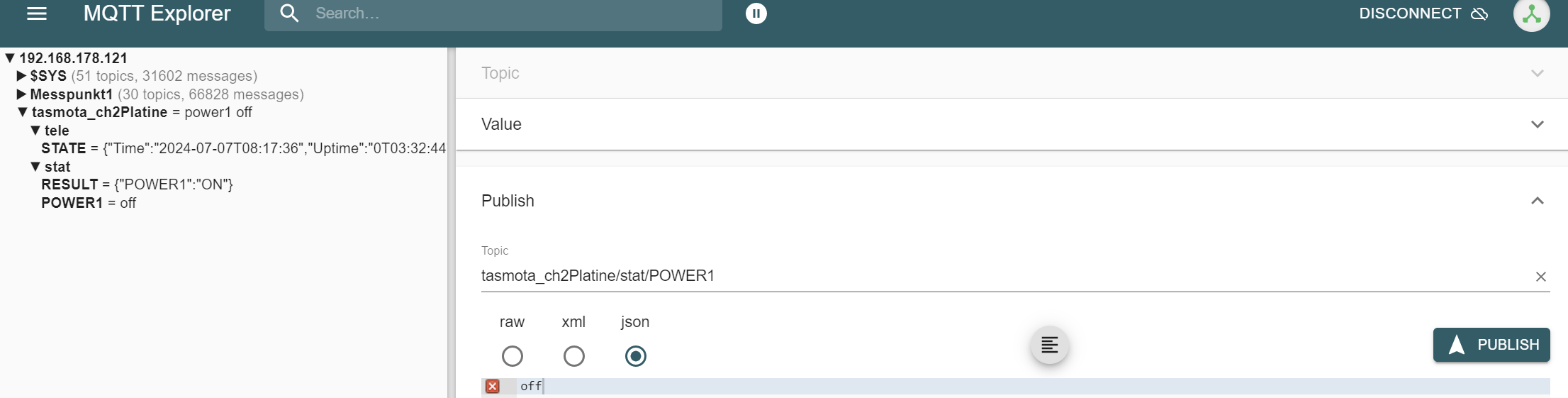

        Das verrückte ist, dass ich es irgendwie zwischendurch schon einmal hinbekommen habe mit:
        cmd power1 on
        Da hatte ich allerdings nicht aufgepasst, welches Topic ich links ausgewählt hatte... Jetzt habe ich aber schon alles mögliche ausprobiert und bekomme es nicht mehr hin.

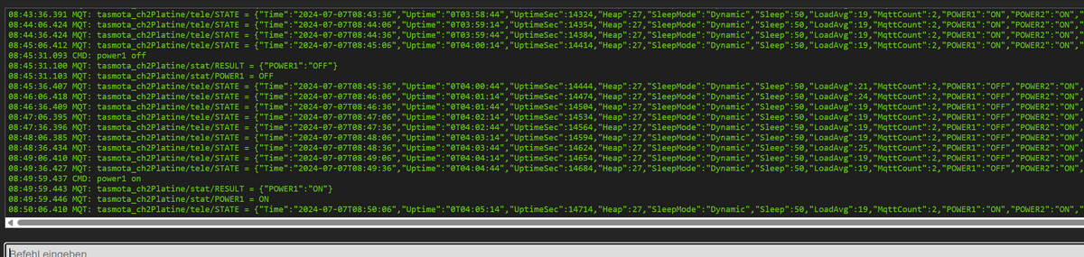

        In der Console habe ich folgendes:
        Da habe ich mir das Topic entnommen: "tasmota_ch2Platine/stat/POWER1" Aber ich denke, dass ist nur der Status und damit kann man nicht publishen - oder?

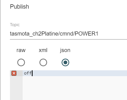

          Ich habe es herausbekommen. Mit folgendem Topic funktioniert es:

            • T Offline
              tomlei1
              Danke für Deine Mühe! Das hatte ich auch schon nach Deinen Hinweis auf Jason probiert - ohne Erfolg.
              Die Lösung war der Topic Strang "cmnd" - der mir nur leider zunächst im MQTT Explorer nicht angezeigt wurde...
