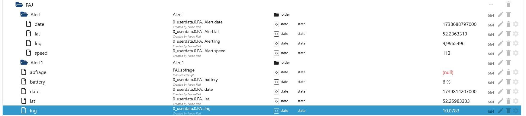

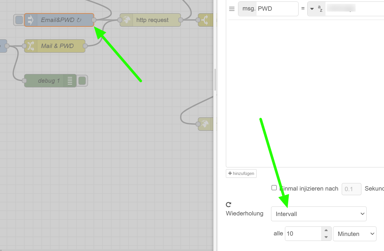

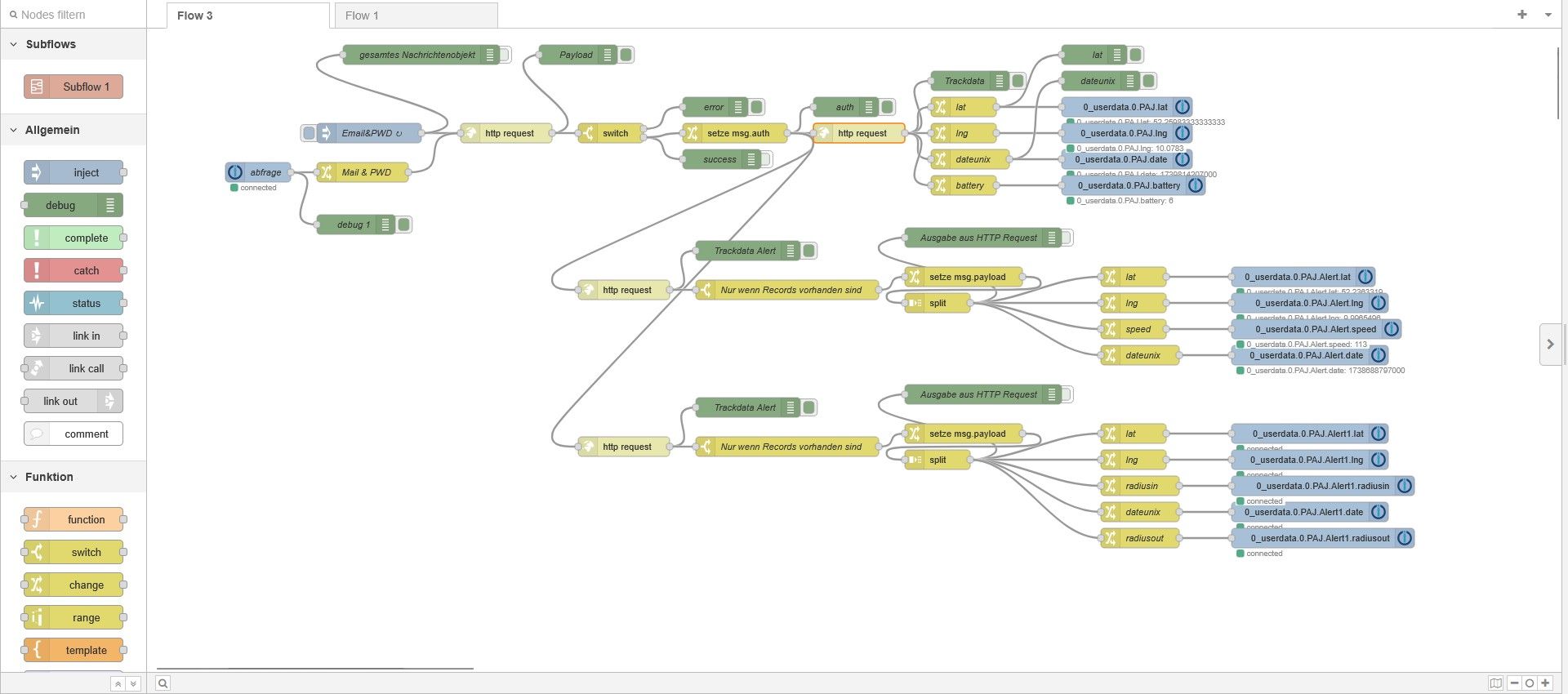

                                            docsnyder7 @Negalein last edited by docsnyder7
                                            etwas komisches Verhalten... Batterie liegt laut PAj Portal bei 100%
                                            ebenso gab es keinen Speedalarm seitens PAJ
                                            die 2. requests legt er keine DP an, obwohl kopie der ersteren mit angepassten DP
                                            die Ordner Alert und Alert1 hab ich manuell angelegt
                                            Negalein 2 Replies Last reply Reply Quote 0
