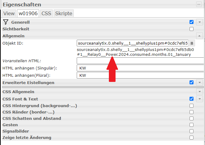

    Moin
    ich habe hunderte Felder mit einer ID die wie folgt aussieht:
    sourceanalytix.0.shelly__1__shellyplus1pm#xxxxxxxxxxxx#1__Relay0__Power.2024.consumed.months.02_February
    Diese müssen alle umbenannt werden in:
    sourceanalytix.0.shelly__1__shellyplus1pm#xxxxxxxxxxxx#1__Relay0__Energy.2024.consumed.months.02_February
    Kann man die ID's irgendwie in einem Rutsch umbenennen ?
    Es muss nur von Power auf Energy geändert werden.
    Dabei soll natürlich die Bezeichnung der shellys erhalten bleiben.
    Gibt es da irgendeine Routine ??

      @dr-pie sagte: ID's irgendwie in einem Rutsch umbenennen ?
      Objekt-IDs kann man nicht umbenennen.

        @paul53 dachte ich mir irgendwie schon ... dann muss ich das alles händisch ändern ... püüüüh

          @dr-pie sagte in Viel Verknüpfungen (Objekt ID) in einem Rutsch ändern:
          @paul53 sagte in Viel Verknüpfungen (Objekt ID) in einem Rutsch ändern:
          auch nicht händisch!

            @homoran Ich denke du weißt schon was ich meine 😊

              @dr-pie Projekt exportieren, ID suchen und ersetzen und wieder Projekt importieren.

                @lucky_esa BESTE Antwort ever 👍 👍 👍 👍
                1000 Dank ... so gehts 😊 😊
