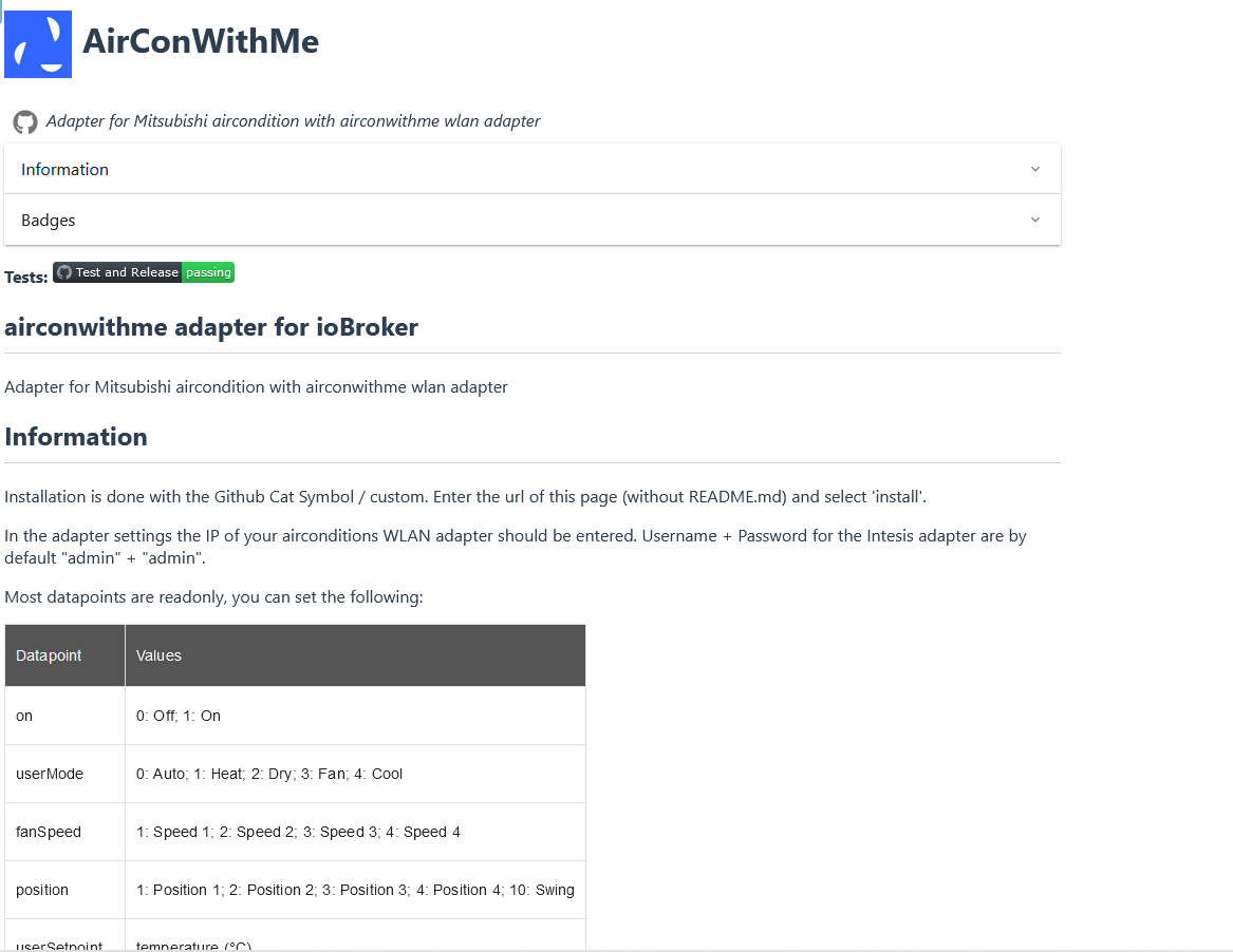

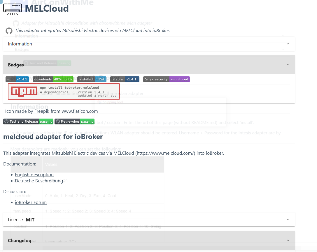

              @cdn
              Würde der Adapter nicht passen?
              oder der?
              C 1 Antwort Letzte Antwort

                C Offline
                C Offline
                cdn
                @haselchen nope leider nein. Die AE-200 ist aus dem Enterprise Bereich. Diese beiden Adapter zielen auf die Consumer Geräte ab und lassen sich nicht damit steuern.
                Das Thema hatte ich mit dem Hersteller schon.
                Ich muss über xml direkt auf die AE-200 gehen, alternativ ein Adapter der auf die RMI Cloud von Mitsubishi zugreift. Aber den gibt es auch nicht :(

                                • mickymM Offline
                                  mickymM Offline
                                  mickym
                                  hast du schon mal node-red versucht?
                                  https://flows.nodered.org/node/node-red-contrib-melcloud
                                  HomoranH C 2 Antworten Letzte Antwort

                                    @mickym sagte in Adapter von HA in IOB nutzen:
                                    https://flows.nodered.org/node/node-red-contrib-**melcloud**
                                    ist das nicht für
                                    @cdn sagte in Adapter von HA in IOB nutzen:

                                        C Offline
                                        C Offline
                                        cdn
                                        schrieb am zuletzt editiert von cdn
                                        @mickym said in Adapter von HA in IOB nutzen:
                                        Wie @Homoran sagt. Das ist für die Consumer Geräte. Leider nicht kompatibel.
                                        Die AE-200 sind von der Logik her so extrem beschnitten. Hier kann man wirklich gar nichts dynamisch steuern. Dies in Verbindung mit IOB wäre wirklich ein Traum. Neben externen Temperatursensoren bspw. Auch eine Anwesenheitserkennung zu verknüpfen.
