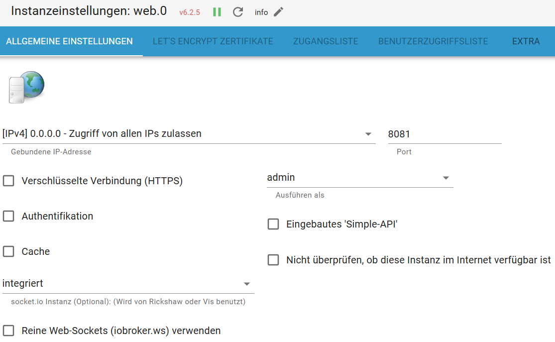

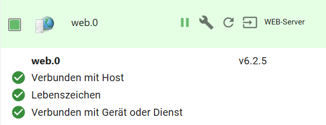

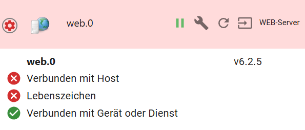

    marcelinho

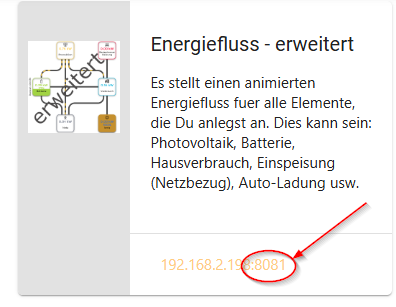

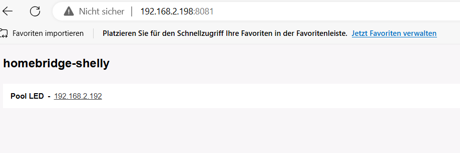

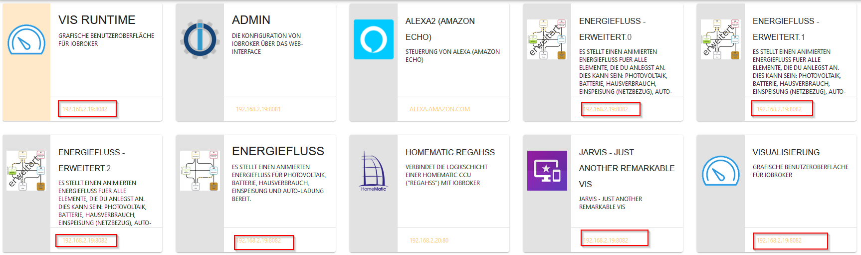

    mein IoBroker war immer unter http://192.168.2.198:8081 erreichbar.
    Jetzt habe ich den "energiefluss-erweitert" Adapter installiert und irgendwie hat er sich auf :8082 geändert. Wie kann ich das Rückgängig machen?
    Web Instanz bleibt nach restart rot.
    Wenn ich die :8081 anwähle kommt nur folgendes:
    Bestimmt wieder ein dummer Fehler :(
    Danke euch vorab.

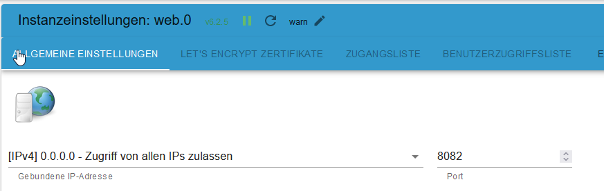

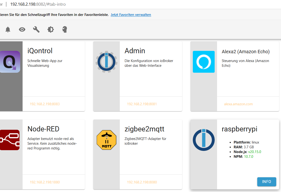

      @marcelinho sagte in IoBroker Web nicht mehr unter :8081 verfügbar:
      aber sicher nicht iobroker.web
      web hat standardmäßig Port :8082

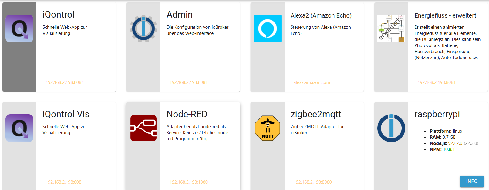

        @marcelinho Da steht doch schon die Lösung - der neue Adapter hat eine Konfliktbeladene Port-Konfiguration....
        M HomoranH 3 Antworten Letzte Antwort

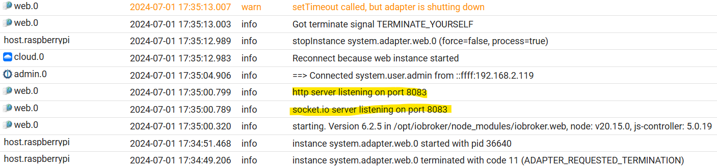

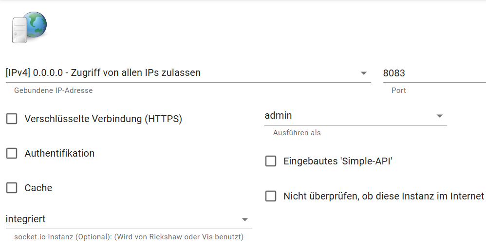

          marcelinho
          2024-07-01 15:18:23.401  - info: web.0 (3914) socket.io server listening on port 8081
          2024-07-01 15:18:23.609  - error: web.0 (3914) port 8081 already in use
          2024-07-01 15:18:23.611  - info: web.0 (3914) Terminated (ADAPTER_REQUESTED_TERMINATION): Without reason
          2024-07-01 15:18:23.612  - info: web.0 (3914) http server listening on port 8083
          2024-07-01 15:18:24.135  - warn: web.0 (3914) setTimeout called, but adapter is shutting down
          2024-07-01 15:18:24.261  - info: host.raspberrypi instance system.adapter.web.0 terminated by request of the instance itself and will not be restarted, before user restarts it.
          2024-07-01 15:18:24.261  - info: host.raspberrypi Do not restart adapter system.adapter.web.0 because desired by instance

            meine Glaskugel meint, dass @marcelinho sich beim Aufruf von
            über das "unsicher" wundert

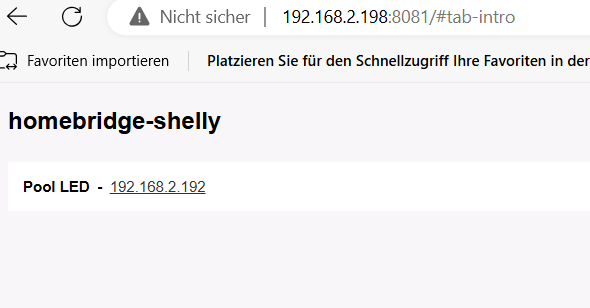

                  marcelinho
                  @homoran doch war schon immer auf 192.168.2.198:8081
                  hab es auch in meinem Browser Verlauf...
                  • M marcelinho

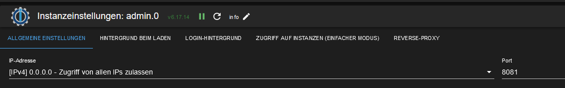

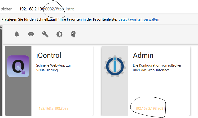

                    aber nicht web!
                    sondern den admin, ODER??
                      aber nicht web!
                      marcelinho
                      @homoran ich glaube schon bin mir nicht sicher, was kann ich tun ?
                      • M marcelinho

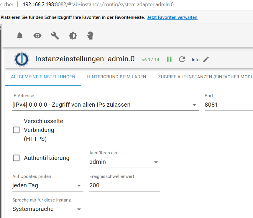

                        iob diag in der Langfassung bitte!
                        ich glaube es nämlich nicht! admin belegt nach wie vor 8081
                                marcelinho
                                @homoran ist drin
                                HomoranH Thomas BraunT 2 Antworten Letzte Antwort
                                • M marcelinho
                                  @homoran ist drin
                                  @homoran ist drin
                                  was?
                                  + system.adapter.admin.0 : admin : raspberrypi - enabled, port: 8081, bind: 0.0.0.0, run as: admin
                                  und
                                  system.adapter.web.0 : web : raspberrypi - enabled, port: 8082, bind: 0.0.0.0, run as: admin
                                  der läuft aber nicht
                                  leider ist die Ausgabe unvollständig
                                  Da blockieren einige andere Anwendungen die Ports.
                                  ggf. hat IoBroker bei der Installation nicht die standardmäßigen Ports genommen, weil die belegt waren.
                                  Außerdem sind 8081 und 8082 nur per tcpv6 erreichbar
