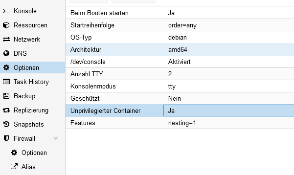

    Hallo habe das Problem das das Backup abbricht.
    Das Backup läuft über Proxmox welches mit den IObroker CT sichern soll.
    Im Log steht folgendes:
    2024-06-30 17:25:44 INFO: Starting Backup of VM 254 (lxc)
    2024-06-30 17:25:44 INFO: status = running
    2024-06-30 17:25:44 INFO: CT Name: iobroker
    2024-06-30 17:25:44 INFO: including mount point rootfs ('/') in backup
    2024-06-30 17:25:44 INFO: mode failure - some volumes do not support snapshots
    2024-06-30 17:25:44 INFO: trying 'suspend' mode instead
    2024-06-30 17:25:44 INFO: backup mode: suspend
    2024-06-30 17:25:44 INFO: ionice priority: 7
    2024-06-30 17:25:44 INFO: starting first sync /proc/2673/root/ to /var/tmp/vzdumptmp134033_254
    2024-06-30 17:28:57 ERROR: Backup of VM 254 failed - command 'rsync --stats -h -X -A --numeric-ids -aH --delete --no-whole-file --sparse --one-file-system --relative '--exclude=/tmp/?*' '--exclude=/var/tmp/?*' '--exclude=/var/run/?*.pid' /proc/2673/root//./ /var/tmp/vzdumptmp134033_254' failed: exit code 11

      Schau mal hier (https://www.bachmann-lan.de/proxmox-unprivileged-container-backup-failed-permission-denied/), vielleicht ist dies dein Problem.

        @meister-mopper Wie kann ich das im nachhinein noch ändern?

          @timowald
          Als User
          sudo nano /etc/vzdump.conf
          Diese Zeile muss drinstehen:
          # vzdump default settings
          tmpdir: /tmp
          Proxmox und HA ...
          Ich schreibe den Code nicht mehr selbst – ich schimpfe mit der KI, bis es funktioniert.
          T 1 Antwort Letzte Antwort
            @timowald
            Als User
            tmpdir: /tmp

            @meister-mopper Die beiden Zeilen habe ich jetzt eingetragen. Jetzt Proxmox Neu starten?
            Verstehe aber nicht das es vor 10 Tagen noch ging.

              @timowald sagte in Proxmox Backup CT bricht ab:
              Das hast du ja auch nicht geschrieben. Dann wird es wohl möglicherweise etwas anderes sein.
              Die erste ist ein Kommentar und sollte dort ohnehin schon gestanden haben.

                @meister-mopper nein war komplett leer.

                  Was mir aufgefallen ist, ist das ich nur den CT mit iobroker kein Backup machen kann. CT mit Grafana, influx, etc. und VM mit homeassistant läuft ohne Probleme durch.
