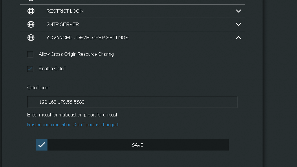

    Ich habe heute unter anderem einen Shelly 2.5 zur Rollosteuerung installiert. Dabei hatte ich das Problem, dass ich ihn nach dem Einbau einmal auf Werkseinstellungen zurücksetzen musste, Anschließend hat die Installation des Shelly geklappt. Er ist auch in der shelly-Vloud angemeldet.
    Bei der Eimnindung in den ioBroker ist jetzt das Problem, dass er in den Objekten nicht angezeit und aufgeführt wird. Ich hatte den Shelly 2.5 schon mal in den Objekten, konnte jedoch nicht auf die Datenpunkte zugfreifen. Warum, das kann ich nicht sagen.
    Ich habe dann den kompletten Shelly mit seinem ganzen Baum aus den Objekten gelöscht in der Hoffnung, dass er sich dann bei einem Neustart des ioBroker wieder einfindet und ich auf die Datenpunkte zugreifen könnte. Das hat leider nicht geklappt, der Shelly wird nicht angezeigt.
    Kann da an den Einstellungen im Shelly was verrutscht sein? Ich habe alle Punkte durchgeschaut, mir föllt jedenfalls nicht auf. Die Firmware des Shelly ist aktuell.
    Was könnte da verstellt sein? Oder kann es auch am ioBroker selber leigen, dass da irgendwas umgestellt werden müsste?
    Wenn ich noch weitere Infos hier bringen soll, bitte einfach sagen, was nötig ist.

      Nach Werksreset in der Shelly GUI COAP eingestellt?
      Und im Adapter auch?
      IP Adresse wo der Shelly Adapter installiert ist plus Port 5683

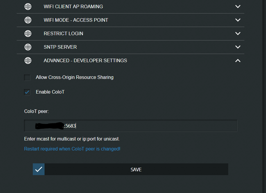

              @erich-1
              Zeig mal nen Screenshot von der GUI wo du die Eingaben gemacht hast.
              Logischerweise kommt da die IP des Iobroker rein, wo dein Shelly Adapter installiert ist.....
              Das kann ein Master sein (Hauptsystem) oder ein Slave (Raspi als Ergänzung zum Beispiel)
              E 1 Antwort Letzte Antwort

                  @erich-1
                  Okay, reboot haste gemacht vom Shelly?
                  Und die IP ist die vom IOBroker?
                  Dein Shelly haste ins WLAN eingebunden?
                  Erscheint auch im Router?
                  Feste IP vergeben?
                  Dann Einstellungen vom Adapter bitte.

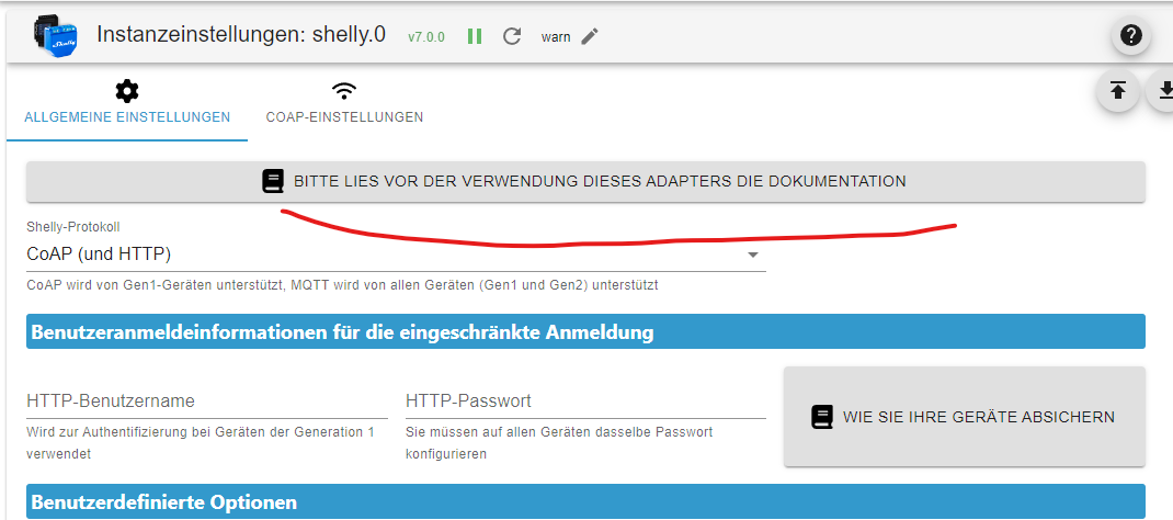

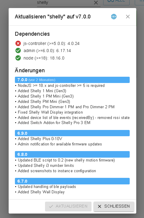

                      @erich-1
                      Geh mal auf die Stable 7.0.0
                      Und was ist mit dem Passwort?
                      Ist da in deinem Screenshot eines eingegeben?
                      Edit:

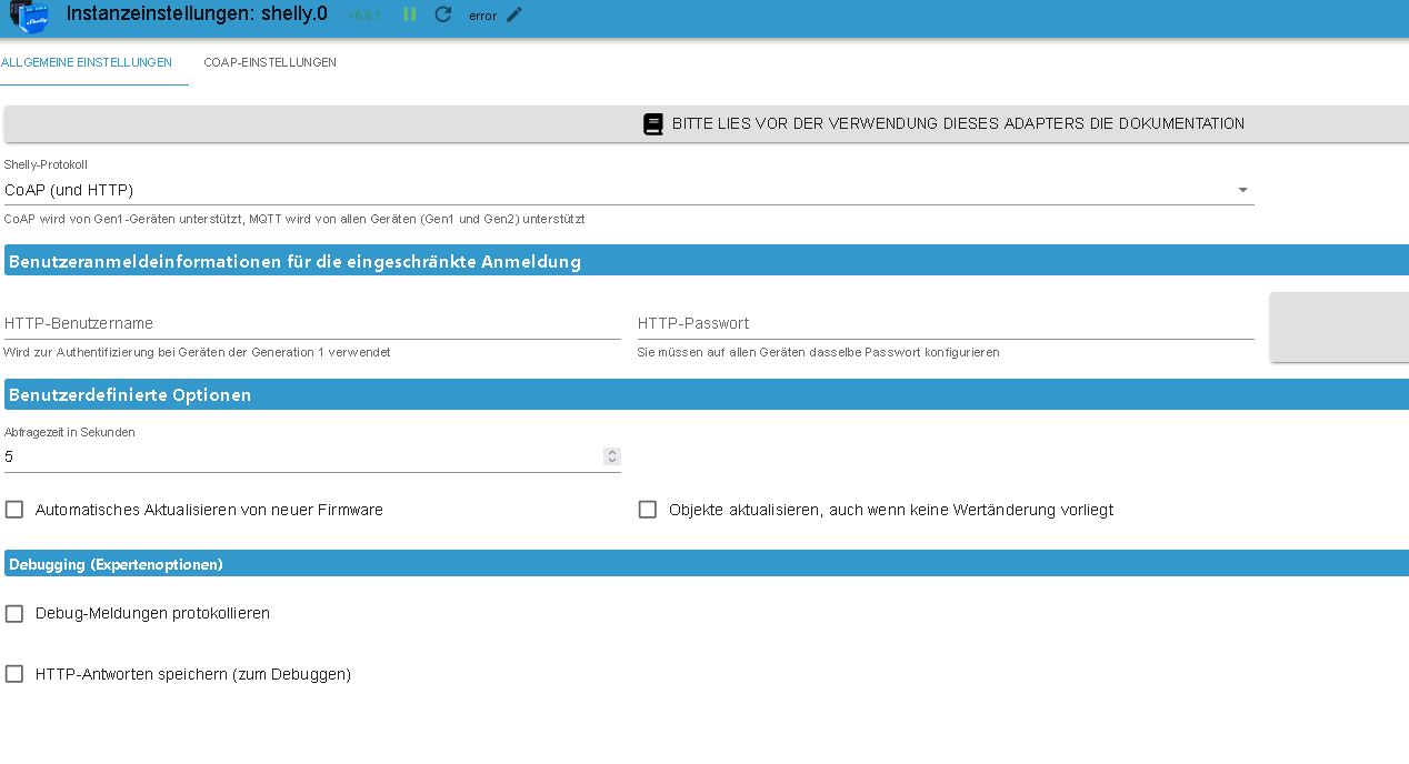

                      Zeig auch mal die COAP Einstellungen im Adapter
                        Passwort habe ich jetzt mal rausgenommen, das scheint ein automatisch generiertes zu sein ,,,
