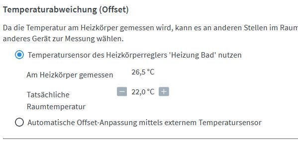

      Celsius - offset.
      • Homoran
        Homoran Global Moderator Administrators @chris47803 last edited by
        @chris47803 auch gut (in Datenpunkten ausgedrückt würde noch besser sein)
        und wann soll das berechnet werden?

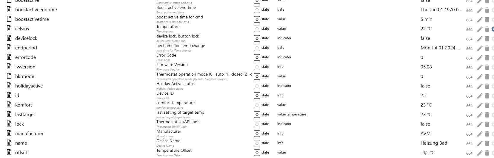

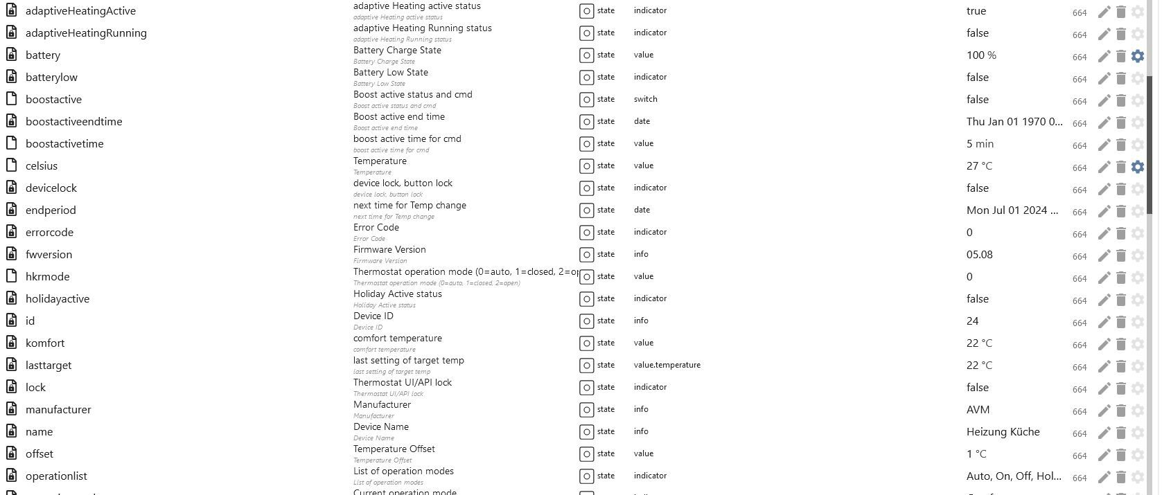

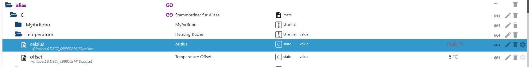

          • Ro75
            Ro75 @chris47803 last edited by
            @chris47803 sagte in 2 Datenpunkte berechnen:
            Den Wert von "Am Heizkörper gemessen" gibt es in iobroker leider nicht.
            Nennt sich "Celsius", zumindest bei mir.
            Ro75.

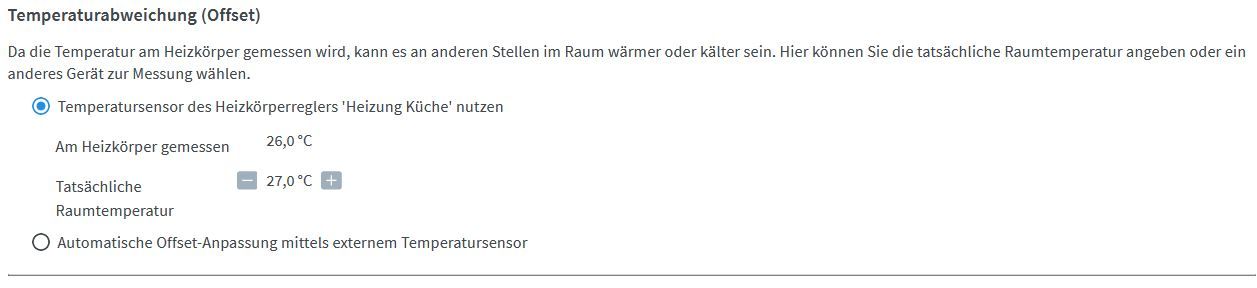

                • Homoran
                  Homoran Global Moderator Administrators @Ro75 last edited by
                  @ro75 sagte in 2 Datenpunkte berechnen:
                  wenn das bei @chris47803 die selben 27 ° in beiden Screenshots sind, wäre das die reale Temp.
                  Ro75 1 Reply Last reply Reply Quote 0
                  • Ro75
                    Ro75 @Homoran last edited by
                    @homoran ja, Offset ist bei ihm 1. Bei mir 0. Der Wert bei mir von Celsius ist identisch mit anderen DPs von anderen Geräten. Also Celsius ist schon richtig.
                    Ro75.
                    • Homoran
                      @ro75 Dann ist er mit seiner Theorie auf dem richtigen Weg.
                      Also kurz vorm Ziel.
                      Da wirft man die Flinte doch nicht ins Korn!

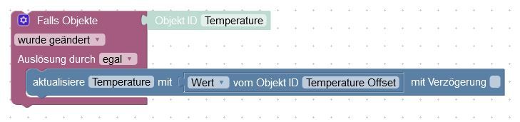

                      • Homoran
                        @chris47803 dann sieh dir nochmal den Unterschied zwischen deinem Blockly und dem von @paul53 an

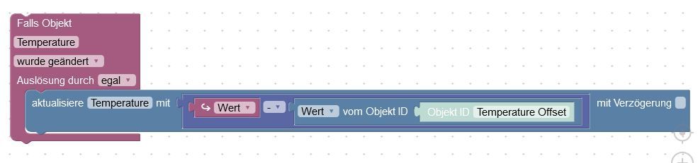

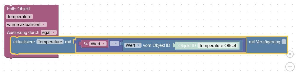

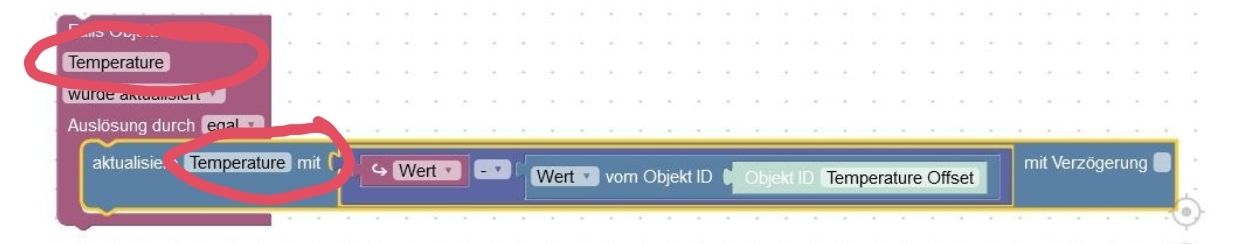

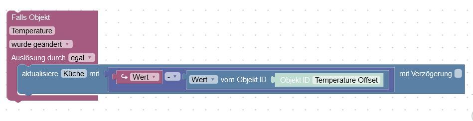

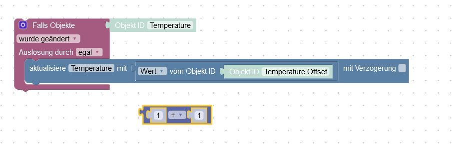

                        • C
                          Mein Blockly siht jetzt so aus.
                          Mal ein neues Beispiel:
                          Und in iobroker sieht es so aus:
                          Ro75 Homoran 2 Replies Last reply Reply Quote 0
                          • Ro75
                            @chris47803 Celsius - Offset
                            Ro75.
                            • Homoran
                              Homoran Global Moderator Administrators @chris47803 last edited by Homoran
                              wo ist da der sich ändernde Temperaturwert, der die Berechnung lostreten soll?
                              @homoran sagte in 2 Datenpunkte berechnen:
                              So oft ändert sich der Wert ja nicht. Also am besten all 10 Minuten.
                              javascript arbeitet ereignisbasiert, dann nehmen wir doch dieses Ereignis als Auslöser.
                              Das wäre der Trigger.
                              du meintedt doch richtigerweise
                              Die Datenpunkte heißen doch so,
                              • C
                                Ich versteh es ja selber nicht. Wenn ich Celsius als Objekt auswähle, steht das Temperatur.
                                • Ro75
                                  @chris47803 weil das die Klarbezeichnung ist, siehe dein Bild.
                                  Ro75.
                                  • Homoran
                                    dann steht "Temperatur" in der Spalte Name.
                                    Alles ok!

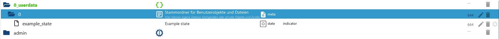

                                    ist da "Temperatur" der selbe Datenpunkt?
                                    und nicht wie von @paul53 geschrieben
                                    @paul53 sagte in 2 Datenpunkte berechnen:
                                    "Temperatur" ist ein eigener Datenpunkt unter "0_userdata.0".

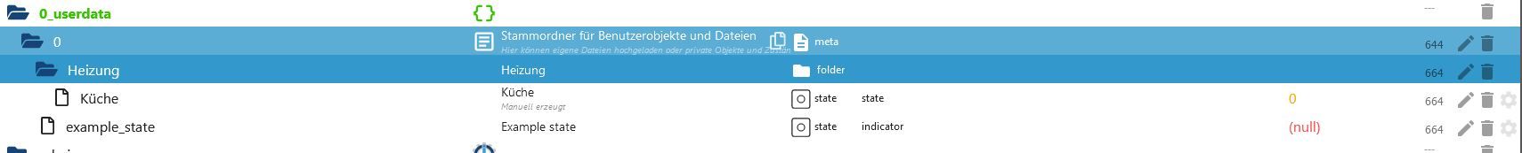

                                    • C
                                      DJMarc75 Homoran paul53 3 Replies Last reply Reply Quote 0
                                      • DJMarc75
                                        DJMarc75 @chris47803 last edited by
                                        @chris47803
                                        Na Du musst da schon selber die Ordnerstruktur und Datenpunkte anlegen.
                                        Von allein passiert da nix.
                                        • Homoran
                                          ja, da soll der Datenpunkt erstellt werden
                                          • paul53
                                            paul53 @chris47803 last edited by paul53
                                            @chris47803
                                            Erstelle dort eine Struktur, z.B.
                                            "HKT-Temperatur Küche" wäre der Ziel-Datenpunkt.
