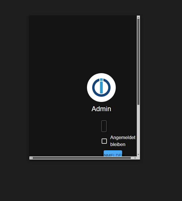

    Achtung beim Update auf die neue Admin Version, die ist mal richtig vermurkst!
    Adapter    "admin"        : 7.0.2    , installed 7.0.2
    • D Diamand2k22

        @feuersturm Problem kann ich bestätigen, und es liegt nicht am Browser/Cache... (FF u. Chrome getestet)

                      Rein kommen tut man aber trotzdem. Wenn man die Fenster Scrolls bewegt kommt man ans Ziel und einfach nur bestätigen
