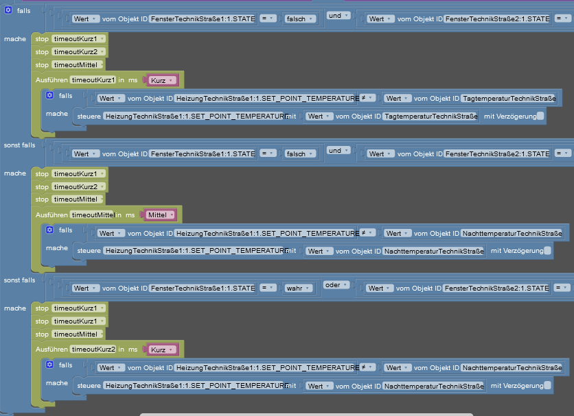

                        @Homoran Verzeihung, hier das Blockly:
                        Die Bedingungen überarbeite ich zurzeit noch, es geht lediglich um die Timeout-Geschichte.
                        Die Bedingungen spiegeln den oben genannten Anwendungsfällen wieder:
                        1. Fenster zu und Tür zu - 1min Timeout, dann Temperatur hoch
                        2. Fenster zu und Tür auf - 5min Timeout, dann Temperatur runter
                        3. Fenster auf - 1min Timeout, dann Temperatur runter
                          @homoran sagte: Das ist das selbe, was ich schrob!
                          Ein Bild sagt mehr als tausend Worte.

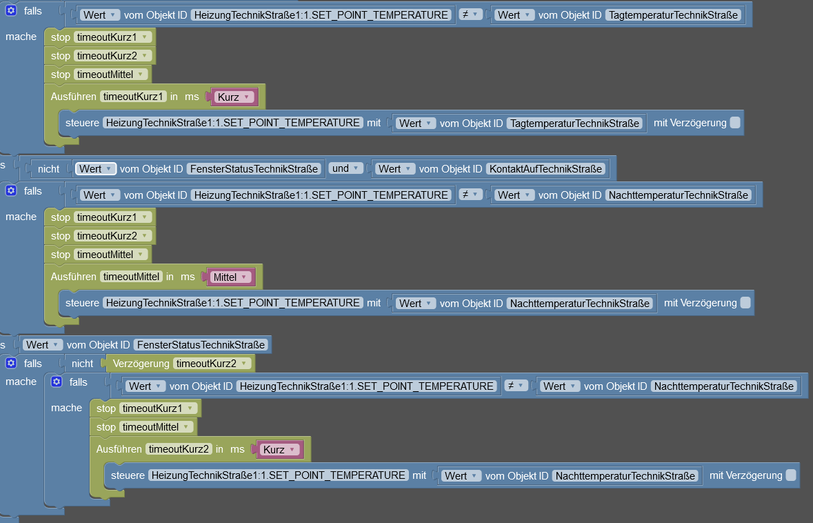

                          Timmss
                          Nachtrag:
                          Ich konnte das Heizungsskript jetzt schon erheblich verbessern und mein Problem mit dem Timeouts beseitigen dank eurer Hilfe!
                          So sieht es jetzt aus:
                          Falls jemand noch Verbesserungsvorschläge hat, nehme ich sie dankend an!
