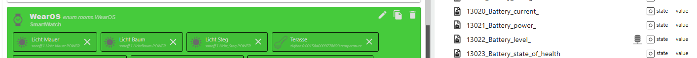

                                        • T
                                          ticaki @haus-automatisierung last edited by
                                          vor dem löschen
                                          neu angelegt
                                          Wenns gelöscht wird, ja. Bei setObject - mit neuer Definition bleibt die enum.
                                          Mit dem Javascript Adapter getestet, hat mich jetzt auch interessiert.
