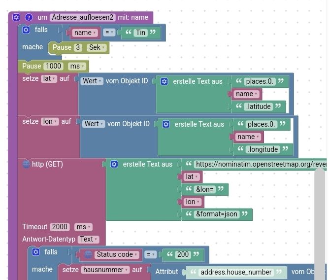

    in meinem Script zum auflösen von GPS-Koordinaten über OSM habe ich seit dem 14.06 Probleme.
    Anbei der Bereich mit dem HttpGet Block
    Ich meine es lief erstmal, seit ich von request umgestellt hatte.
    Nun wird die Adresse nicht mehr aufgelöst. Als response kommt der Status Code 403 (forbidden).
    Wenn ich die generierte URL im Browser aufrufe erhalte ich sofort die json.
    https://nominatim.openstreetmap.org/reverse?lat=51.169926&lon=7.079132&format=json
    Der Test hat im selben Netz stattgefunden, glaube also nicht, dass meine IP geblockt wurde.

      @david-g sagte in HttpGet liefert 403:
      braucht die Seite (jetzt) ein login?
      wie oft rufst du ab?

        Nein, ein Login wird nicht benötigt.
        Wenn ich die gepostete URL am PC oder Smartphone öffne erscheint sofort die json.
        Alle 5min 2 Adressen. Lauft so eigentlich schon mehrere Jahre. Nur bisher eben per request (aber httpget hat schon funktioniert).
        Die Adresse liegt mehre KM von meinem Wohnsitz entfernt.
        Habe die URL trotzdem mal angepasst.
          https://nominatim.openstreetmap.org/reverse?lat=50.902266&lon=8.021895&format=json
          Wahrscheinlich gibst Du keinen passenden User-Agent mit. Ist in den Policies gefordert:
          https://operations.osmfoundation.org/policies/nominatim/
          In Zeiten von IPv6 muss das nichts mehr heißen, da hat jedes Gerät eine eigene Adresse.

              @marc-berg sagte in HttpGet liefert 403:
              Das stimmt natürlich, so weit habe ich nicht gedacht.
              Das kann sein.
              Dann wäre es aber noch recht frisch, dass dies geprüft wird.
              Der Request-Baustein hat diesen auch nicht mitgegeben.
              Dann bleibt mir vermutlich nur die Option, das über eine JS Funktion zu lösen?
              (Wo ich dann Unterstützung bräuchte^^)
              Oder @haus-automatisierung baut die Option ein^^. Wobei das vermutlich nciht wirklich oft benötigt würde ......
              EDIT:
              Hab mir jetzt mal Data ausgeben lassen vom httpget:
              script.js.Eigene_Scripte.GPS.Adresse_David: <html> <head> <title>Access blocked</title> </head> <body> <h1>Access blocked</h1> <p>You have been blocked because you have violated the <a href="https://operations.osmfoundation.org/policies/nominatim/">usage policy</a> of OSM's Nominatim geocoding service. Please be aware that OSM's resources are limited and shared between many users. The usage policy is there to ensure that the service remains usable for everybody.</p> <p>Please review the terms and make sure that your software adheres to the terms. You should in particular verify that you have set a <b>custom HTTP referrer or HTTP user agent</b> that identifies your application, and that you are not overusing the service with massive bulk requests.</p> <p>If you feel that this block is unjustified or remains after you have adopted your usage, you may contact the Nominatim system administrator at nominatim@openstreetmap.org to have this block lifted.</p> </body> </head>
                passt also zu den Vermutungen
                            Die Beobachtung ist korrekt. Nominatim blockt nicht eine spezielle IP, sondern einen IP-Adressbereich in Verbindung mit dem User-Agent.
                            Daher läuft der Aufruf vom PC ohne Probleme und der Linux-Server mit ioBroker (httpget mit vermutlich immer dem gleichen User-Agent - sofern nichts übergeben) wird geblockt.
                            Ro75.

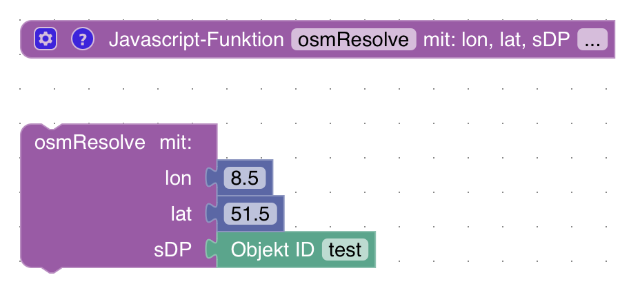

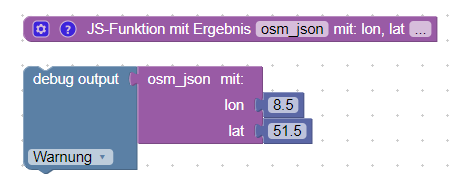

                                  @ro75
                                  Bist du auch ein wenig fit in Blockly?
                                  Kannst du mir sagen, wie deine beiden Scripte aussehen müssten, um die beiden Funktionen zu befüllen?
                                        Darf auch gerne eine sein wo ich nur Koordinaten übergebe, hatte es nur so aufgeteilt da es von @Ro75 2 Teile waren.

                                          @david-g der erste Teil war die eigentliche Abfrage von Nominatim. Der zweite Teil ist der zufällige User-Agent, der von der ersten mit aufgerufen wird. Nur bessere Übersicht.
