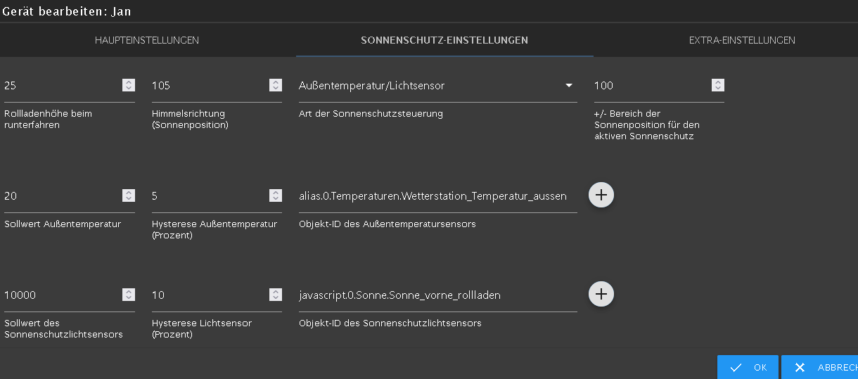

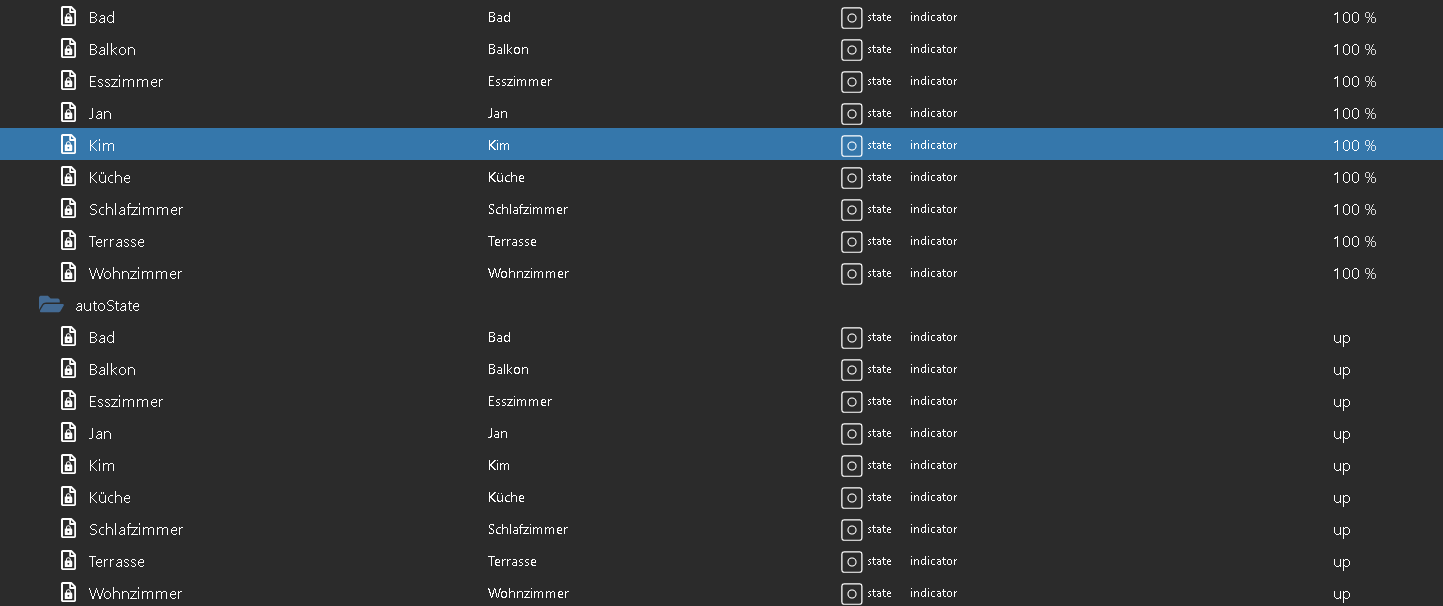

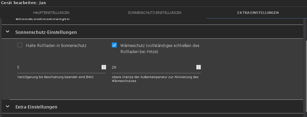

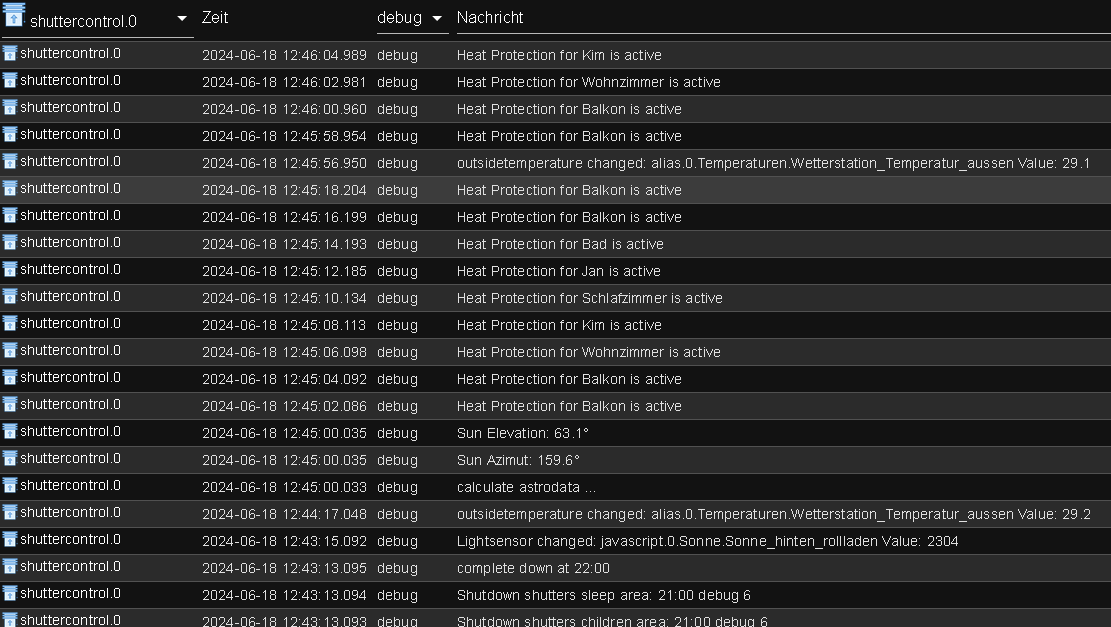

    Hab ich jetzt erst gesehen das es die Funktion nun gibt, hatte ich mir schon lange gewünscht.
    Nur so ganz funktionieren will sie bei mir nicht oder ich verstehe sie falsch!
    Hier mal ein Log und meine Einstellungen. Müssten die Rolläden nicht runterfahren so?
    hier mal noch die Konfig
            "enabled": true,
            "shutterName": "Jan",
            "name": "alias.0.Rolllaeden.Jan",
            "triggerID": "alias.0.Fenster.Jan_Zimmer",
            "typeUp": "children",
            "typeDown": "children",
            "type": "only outside temperature",
            "heightDownSun": "25",
            "direction": "105",
            "directionRange": "100",
            "tempInside": "22",
            "tempSensor": "",
            "outsideTempSensor": "alias.0.Temperaturen.Wetterstation_Temperatur_aussen",
            "tempOutside": "20",
            "lightSensor": "javascript.0.Sonne.Sonne_vorne_rollladen",
            "valueLight": "10000",
            "heightUp": "100",
            "heightDown": "0",
            "triggerState": "0",
            "triggerStateTilted": "1",
            "triggerDrive": "50",
            "triggerDriveTildet": "35",
            "triggerChange": "onlyUp",
            "elevation": "",
            "autoDrive": "upDown",
            "hysteresisOutside": "5",
            "hysteresisInside": "15",
            "hysteresisLight": "10",
            "currentAction": "",
            "currentHeight": "",
            "oldHeight": "",
            "firstCompleteUp": "",
            "triggerHeight": "",
            "LateDown": false,
            "inSummerNotDown": false,
            "KeepSunProtect": false,
            "triggerAction": "",
            "driveAfterClose": false,
            "useXmasLevel": false,
            "XmasLevel": "",
            "betweenPosition": false,
            "betweenPositionLevel": "",
            "trigDelyUp": "",
            "trigDelyDown": "",
            "sunProtectEndDely": "5",
            "sunProtectEndtimerid": "",
            "enableAlarmWind1": false,
            "enableAlarmWind2": false,
            "enableAlarmRain": false,
            "enableAlarmFrost": false,
            "enableAlarmFire": false,
            "alarmTriggerAction": "",
            "alarmTriggerLevel": "",
            "lastAutoAction": "",
            "tempHeatProtection": "26",
            "heatProtection": true
    was mache ich da falsch?

          Hab in den 6000 beiträgen nicht wiklich meine Antwort gefunden.
          Ist es richtig, dass der Hitzeschutz mit dem Sonnenschutz und verknüpft ist?
          Wenn dem so ist würde ich mir wünschen das die unabhängig von einander funktionieren.
          Sonne ist nicht mehr stark da aber es sind trotzdem 28grad wäre ein Hitzeschutz sinnvoll meiner Meinung nach.
