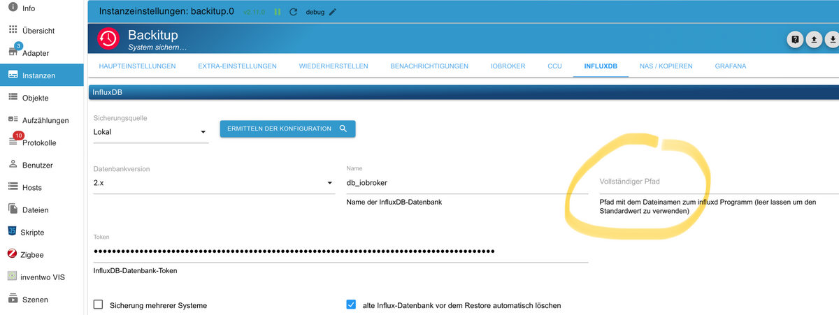

    Kann mir jemand sagen, was ich in der Pfadangabe in der Instanz von BackItUp eintragen muss? Meines Wissens liegen die Daten in /var/lib/influxdb/data/[Datenbankname]. Da BackItUp beim Restore selbst die Datenbank (Bucket) anlegt, sollte dann wohl <IP>/var/lib/influxdb/data dort eingetragen werden, wobei <IP> die Adresse des Raspberry Pi ist, auf dem InfluxDB installiert ist. Leider scheint das jedoch nicht zu funktionieren.

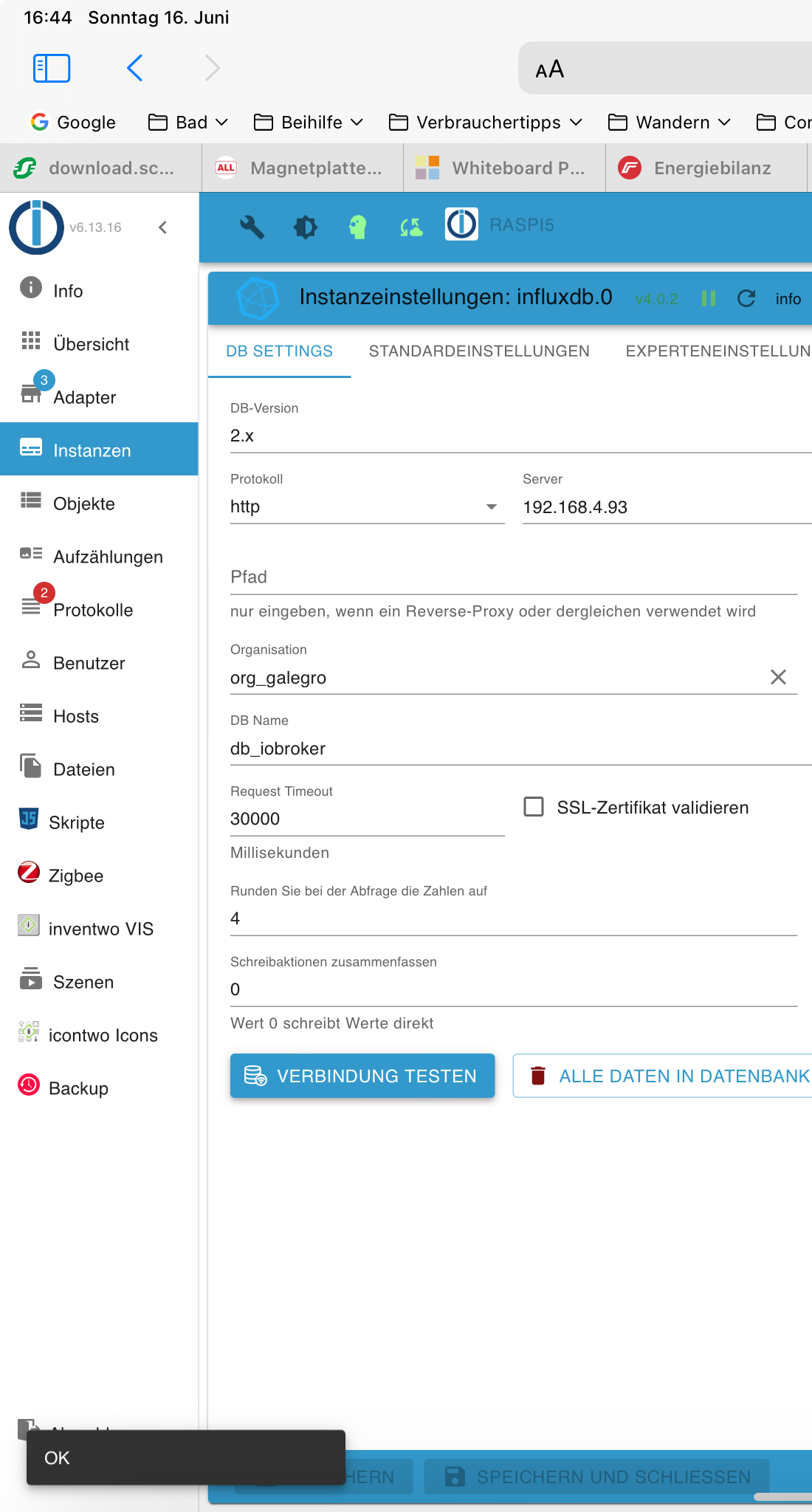

      Hurra! Ich hab‘s hinbekommen. Es funktioniert wie in meinem ersten Beitrag beschrieben.
      Der Schlüssel zum Erfolg: In der Adapter-Konfiguration von InfluxDB musste ich die Verbindung testen. Erst hiernach erschien die Datenbank (Bucket db_iobroker) im GUI von InfluxDB. Das verstehe wer will, aber sei‘s d‘rum, ich bin heilfroh, dass es endlich funktioniert.
