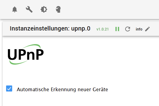

  • DJMarc75D DJMarc75
    @myssv

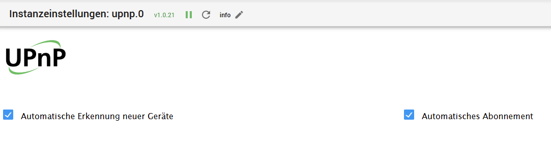

    "automatisches Abonnement" in der UPNP-Instanz aktiviert ?
    myssv
    schrieb am zuletzt editiert von myssv
    #60

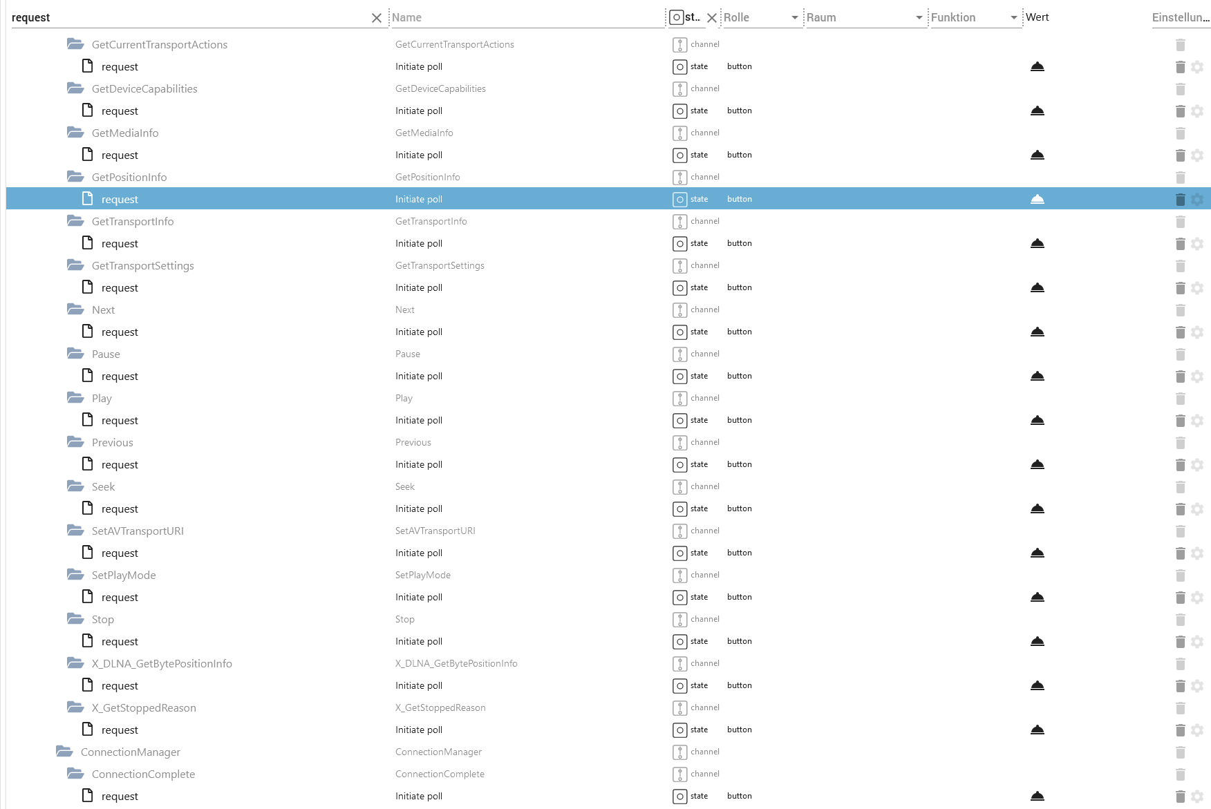

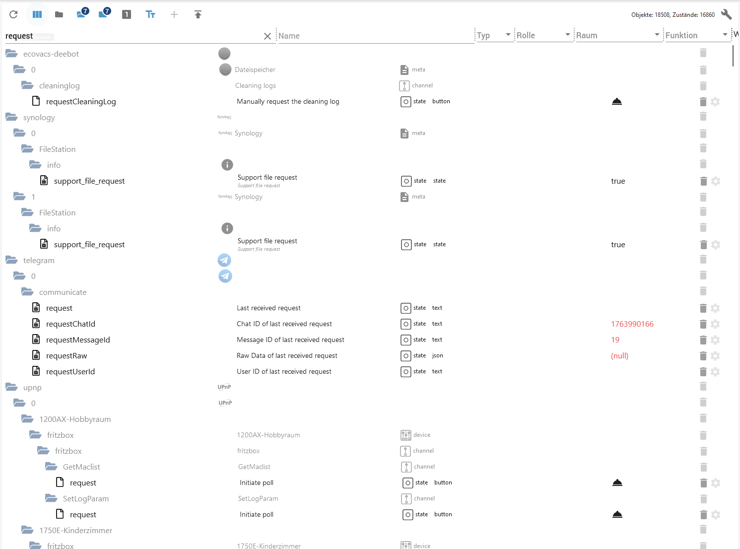

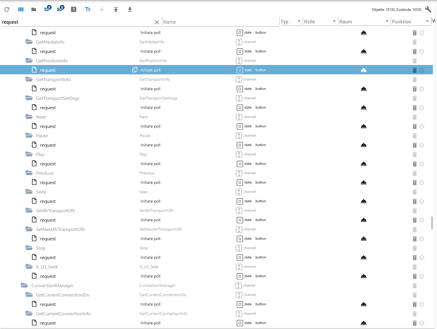

    @djmarc75 Nein, das habe ich gerade extra noch einmal kontrolliert. Alle Zahnräder sind hell grau
    So sieht es überall aus bei "request"
      myssv
      #61
      Frage: Das Script verwies ja auf eine nicht mehr vorhandene Fritz!Box 7590AX.
      Kann es sein, dass es ein solches Request Abo für diese Box gab, was jetzt noch irgendwo im Hintergrund sein unwesen treibt?
      Anzeigen lassen kann ich es ja nicht, da die Box nicht mehr da ist.

        Also ich habe eine FB 7590ax und Fritz OS 7.81 und mit dem tr-064-Adapter gibt es keine Probleme.
        • Ro75R Ro75

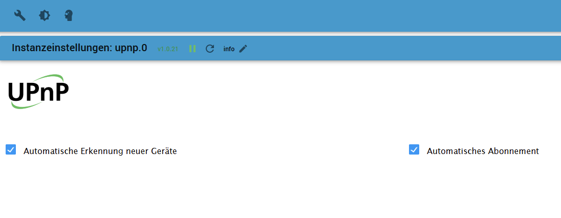

          @myssv also wenn es der upnp ist, dann stellt sich mir folgende Frage. Laut deiner Auskunft, ist im upnp bei dir kein request Button gedrückt, geschweige denn ein Cron eingerichtet.
          Also da stimmt was nicht. Deinstalliere den upnp doch mal und installiere den neu. Was passiert dann?
          Ro75.
          myssv
          #63

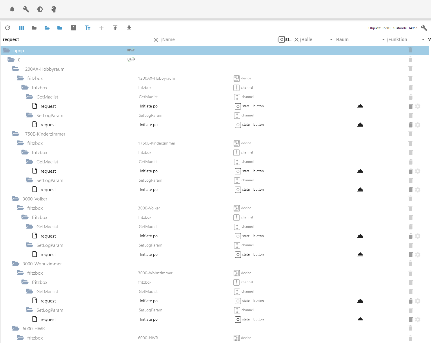

          @ro75 sagte in Vorsicht vor Update der FritzBox (7530ax auf 7.81):
          Das habe ich nun mal gemacht. Nur installiert und die beiden Haken gesetzt:
            myssv
            #64
            c36bd9c2-5cb3-4019-ba95-c4e046e4834e-Bildschirmfoto 2024-06-21 um 17.40.52.jpeg
            😨 :man-shrugging:

              • M myssv

                #66
                @myssv sagte in Vorsicht vor Update der FritzBox (7530ax auf 7.81):
                warum jetzt beide Haken gesetzt ???
                Lehrling seit 1975 !!!
                  myssv
                  #67
                  Wieder nur er
                  und auf der Box
                    myssv
                    #68
                    @djmarc75 sagte in Vorsicht vor Update der FritzBox (7530ax auf 7.81):
                    Weil es vorher auch so war.
                    Ich lösche den Adpater wieder, dann war Ruhe und wird hoffentlich auch wieder Ruhe sein.

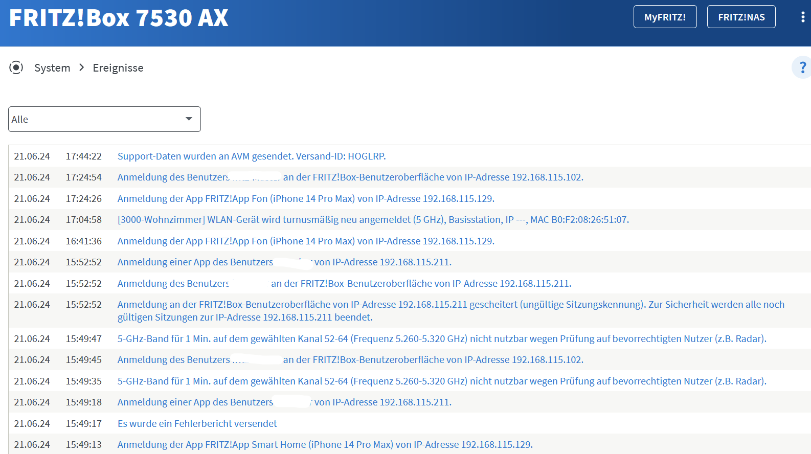

                        #70
                        Sorry
                        21.06.24 17:44:22 Support-Daten wurden an AVM gesendet. Versand-ID: HOGLRP.
                        21.06.24 17:24:54 Anmeldung des Benutzers xxx an der FRITZ!Box-Benutzeroberfläche von IP-Adresse 192.168.115.102.
                        21.06.24 17:24:26 Anmeldung der App FRITZ!App Fon (iPhone 14 Pro Max) von IP-Adresse 192.168.115.129.
                        21.06.24 17:04:58 [3000-Wohnzimmer] WLAN-Gerät wird turnusmäßig neu angemeldet (5 GHz), Basisstation, IP ---, MAC B0:F2:08:26:51:07.
                        21.06.24 16:41:36 Anmeldung der App FRITZ!App Fon (iPhone 14 Pro Max) von IP-Adresse 192.168.115.129.
                        21.06.24 15:52:52 Anmeldung einer App des Benutzers xxx von IP-Adresse 192.168.115.211.
                        21.06.24 15:52:52 Anmeldung des Benutzers xxx an der FRITZ!Box-Benutzeroberfläche von IP-Adresse 192.168.115.211.
                        21.06.24 15:52:52 Anmeldung an der FRITZ!Box-Benutzeroberfläche von IP-Adresse 192.168.115.211 gescheitert (ungültige Sitzungskennung). Zur Sicherheit werden alle noch gültigen Sitzungen zur IP-Adresse 192.168.115.211 beendet.
                        21.06.24 15:49:47 5-GHz-Band für 1 Min. auf dem gewählten Kanal 52-64 (Frequenz 5.260-5.320 GHz) nicht nutzbar wegen Prüfung auf bevorrechtigten Nutzer (z.B. Radar).
                        21.06.24 15:49:45 Anmeldung des Benutzers xxx an der FRITZ!Box-Benutzeroberfläche von IP-Adresse 192.168.115.102.
                        21.06.24 15:49:35 5-GHz-Band für 1 Min. auf dem gewählten Kanal 52-64 (Frequenz 5.260-5.320 GHz) nicht nutzbar wegen Prüfung auf bevorrechtigten Nutzer (z.B. Radar).
                        21.06.24 15:49:18 Anmeldung einer App des Benutzers xxx von IP-Adresse 192.168.115.211.
                        21.06.24 15:49:17 Es wurde ein Fehlerbericht versendet
                        21.06.24 15:49:13 Anmeldung der App FRITZ!App Smart Home (iPhone 14 Pro Max) von IP-Adresse 192.168.115.129.
                        21.06.24 15:49:13 Anmeldung an der FRITZ!Box-Benutzeroberfläche von IP-Adresse 192.168.115.129 gescheitert (ungültige Sitzungskennung). Zur Sicherheit werden alle noch gültigen Sitzungen zur IP-Adresse 192.168.115.129 beendet. [2 Meldungen seit 21.06.24 15:49:12]

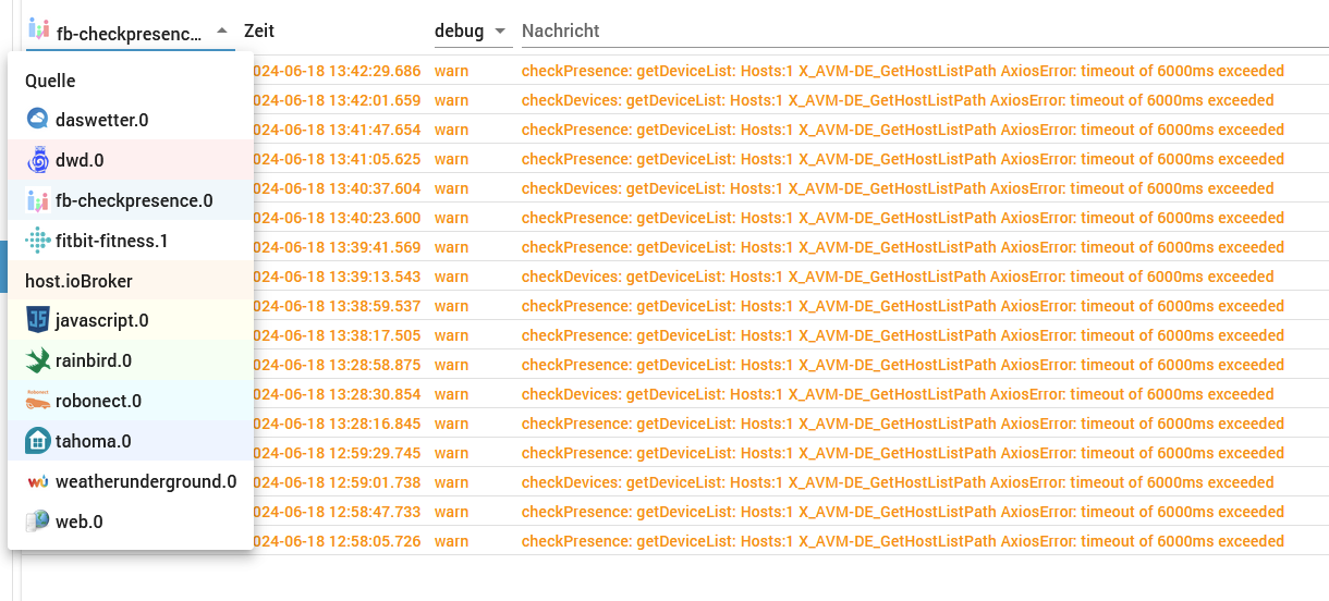

                        fb-checkpresence.0 	2024-06-21 17:54:13.089	warn	checkDevices: getDeviceList: Hosts:1 X_AVM-DE_GetHostListPath AxiosError: timeout of 6000ms exceeded
                        fb-checkpresence.0	2024-06-21 17:53:59.087	warn	checkPresence: getDeviceList: Hosts:1 X_AVM-DE_GetHostListPath AxiosError: timeout of 6000ms exceeded
                        fb-checkpresence.0	2024-06-21 17:53:17.080	warn	checkPresence: getDeviceList: Hosts:1 X_AVM-DE_GetHostListPath AxiosError: timeout of 6000ms exceeded
                        fb-checkpresence.0	2024-06-21 17:52:49.076	warn	checkDevices: getDeviceList: Hosts:1 X_AVM-DE_GetHostListPath AxiosError: timeout of 6000ms exceeded
                        fb-checkpresence.0	2024-06-21 17:52:35.073	warn	checkPresence: getDeviceList: Hosts:1 X_AVM-DE_GetHostListPath AxiosError: timeout of 6000ms exceeded
                        fb-checkpresence.0	2024-06-21 17:51:53.066	warn	checkPresence: getDeviceList: Hosts:1 X_AVM-DE_GetHostListPath AxiosError: timeout of 6000ms exceeded
                        fb-checkpresence.0	2024-06-21 17:51:25.062	warn	checkDevices: getDeviceList: Hosts:1 X_AVM-DE_GetHostListPath AxiosError: timeout of 6000ms exceeded
                        fb-checkpresence.0	2024-06-21 17:51:11.058	warn	checkPresence: getDeviceList: Hosts:1 X_AVM-DE_GetHostListPath AxiosError: timeout of 6000ms exceeded
                        fb-checkpresence.0	2024-06-21 17:50:29.046	warn	checkPresence: getDeviceList: Hosts:1 X_AVM-DE_GetHostListPath AxiosError: timeout of 6000ms exceeded
                        fb-checkpresence.0	2024-06-21 17:50:01.035	warn	checkDevices: getDeviceList: Hosts:1 X_AVM-DE_GetHostListPath AxiosError: timeout of 6000ms exceeded
                        fb-checkpresence.0	2024-06-21 17:49:47.033	warn	checkPresence: getDeviceList: Hosts:1 X_AVM-DE_GetHostListPath AxiosError: timeout of 6000ms exceeded
                        fb-checkpresence.0	2024-06-21 17:41:38.281	warn	checkDevices: getDeviceList: Hosts:1 X_AVM-DE_GetHostListPath AxiosError: timeout of 6000ms exceeded
                        fb-checkpresence.0	2024-06-21 17:41:24.275	warn	checkPresence: getDeviceList: Hosts:1 X_AVM-DE_GetHostListPath AxiosError: timeout of 6000ms exceeded
                        fb-checkpresence.0	2024-06-21 17:40:42.248	warn	checkPresence: getDeviceList: Hosts:1 X_AVM-DE_GetHostListPath AxiosError: timeout of 6000ms exceeded
                        fb-checkpresence.0	2024-06-21 17:40:14.227	warn	checkDevices: getDeviceList: Hosts:1 X_AVM-DE_GetHostListPath AxiosError: timeout of 6000ms exceeded
                        fb-checkpresence.0	2024-06-21 17:40:00.220	warn	checkPresence: getDeviceList: Hosts:1 X_AVM-DE_GetHostListPath AxiosError: timeout of 6000ms exceeded
                        fb-checkpresence.0	2024-06-21 17:38:17.385	warn	checkPresence: getDeviceList: Hosts:1 X_AVM-DE_GetHostListPath AxiosError: timeout of 6000ms exceeded
                        fb-checkpresence.0	2024-06-21 17:37:49.379	warn	checkDevices: getDeviceList: Hosts:1 X_AVM-DE_GetHostListPath AxiosError: timeout of 6000ms exceeded
                        fb-checkpresence.0	2024-06-21 17:37:35.377	warn	checkPresence: getDeviceList: Hosts:1 X_AVM-DE_GetHostListPath AxiosError: timeout of 6000ms exceeded
                        fb-checkpresence.0	2024-06-21 17:36:53.366	warn	checkPresence: getDeviceList: Hosts:1 X_AVM-DE_GetHostListPath AxiosError: timeout of 6000ms exceeded

                          Also seit dem ich den UPNP-Adapter deinstelliert habe, gab es keine Probleme mehr.
                          Da ich aber neugierig bin, werde ich den Adpater nun noch einmal installieren und starten, aber sonst nichts machen. Schaun mer mal.
                            myssv
                            #72
                            Das ergab keinen Fehler, also habe ich gerade den ersten Haken gesetzt
                              myssv
                              #73
                              Das ergab auch keinen Fehler, so habe ich nun wieder beide Haken aktiviert:
                              • M myssv

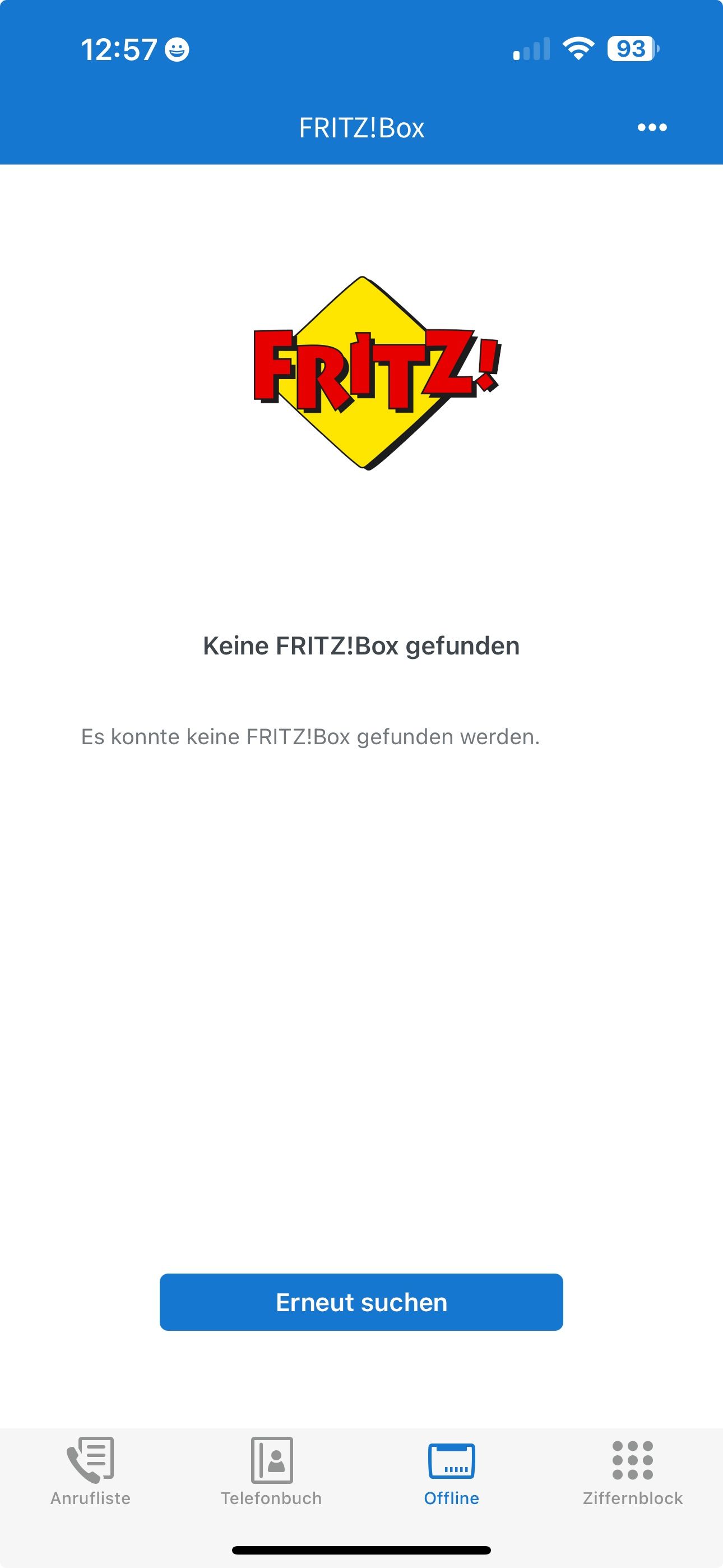

                                Da ist er wieder:
                                be3e2f82-9f55-4805-ab71-6aa297f5d2b1-Bildschirmfoto 2024-06-28 um 12.57.32.jpeg

                                fb-checkpresence.0	2024-06-28 13:00:24.701	warn	checkPresence: getDeviceList: Hosts:1 X_AVM-DE_GetHostListPath AxiosError: timeout of 6000ms exceeded
                                fb-checkpresence.0	2024-06-28 12:59:42.667	warn	checkPresence: getDeviceList: Hosts:1 X_AVM-DE_GetHostListPath AxiosError: timeout of 6000ms exceeded
                                fb-checkpresence.0	2024-06-28 12:59:00.629	warn	checkPresence: getDeviceList: Hosts:1 X_AVM-DE_GetHostListPath AxiosError: timeout of 6000ms exceeded
                                fb-checkpresence.0	2024-06-28 12:58:18.590	warn	checkPresence: getDeviceList: Hosts:1 X_AVM-DE_GetHostListPath AxiosError: timeout of 6000ms exceeded
                                fb-checkpresence.0	2024-06-28 12:57:36.555	warn	checkPresence: getDeviceList: Hosts:1 X_AVM-DE_GetHostListPath AxiosError: timeout of 6000ms exceeded
                                fb-checkpresence.0	2024-06-28 12:56:54.532	warn	checkPresence: getDeviceList: Hosts:1 X_AVM-DE_GetHostListPath AxiosError: timeout of 6000ms exceeded
                                fb-checkpresence.0	2024-06-28 12:40:07.672	warn	checkPresence: getDeviceList: Hosts:1 X_AVM-DE_GetHostListPath AxiosError: timeout of 6000ms exceeded
                                fb-checkpresence.0	2024-06-28 12:39:25.643	warn	checkPresence: getDeviceList: Hosts:1 X_AVM-DE_GetHostListPath AxiosError: timeout of 6000ms exceeded
                                fb-checkpresence.0	2024-06-28 12:38:43.615	warn	checkPresence: getDeviceList: Hosts:1 X_AVM-DE_GetHostListPath AxiosError: timeout of 6000ms exceeded
                                fb-checkpresence.0	2024-06-28 12:38:01.585	warn	checkPresence: getDeviceList: Hosts:1 X_AVM-DE_GetHostListPath AxiosError: timeout of 6000ms exceeded
                                fb-checkpresence.0	2024-06-28 12:37:19.553	warn	checkPresence: getDeviceList: Hosts:1 X_AVM-DE_GetHostListPath AxiosError: timeout of 6000ms exceeded
                                fb-checkpresence.0	2024-06-28 12:36:37.517	warn	checkPresence: getDeviceList: Hosts:1 X_AVM-DE_GetHostListPath AxiosError: timeout of 6000ms exceeded
                                fb-checkpresence.0	2024-06-28 12:35:55.484	warn	checkPresence: getDeviceList: Hosts:1 X_AVM-DE_GetHostListPath AxiosError: timeout of 6000ms exceeded
                                robonect.0             	2024-06-28 12:31:45.409	warn	No connection to lawn mower (Not able to ping it). Check network connection.
                                fb-checkpresence.0	2024-06-28 12:30:10.655	warn	checkPresence: getDeviceList: Hosts:1 X_AVM-DE_GetHostListPath AxiosError: timeout of 6000ms exceeded
                                fb-checkpresence.0	2024-06-28 12:29:28.641	warn	checkPresence: getDeviceList: Hosts:1 X_AVM-DE_GetHostListPath AxiosError: timeout of 6000ms exceeded
                                fb-checkpresence.0	2024-06-28 12:28:46.616	warn	checkPresence: getDeviceList: Hosts:1 X_AVM-DE_GetHostListPath AxiosError: timeout of 6000ms exceeded
                                fb-checkpresence.0	2024-06-28 12:28:04.601	warn	checkPresence: getDeviceList: Hosts:1 X_AVM-DE_GetHostListPath AxiosError: timeout of 6000ms exceeded
                                fb-checkpresence.0	2024-06-28 12:27:22.588	warn	checkPresence: getDeviceList: Hosts:1 X_AVM-DE_GetHostListPath AxiosError: timeout of 6000ms exceeded
                                fb-checkpresence.0	2024-06-28 12:26:40.574	warn	checkPresence: getDeviceList: Hosts:1 X_AVM-DE_GetHostListPath AxiosError: timeout of 6000ms exceeded
                                fb-checkpresence.0	2024-06-28 12:10:26.045	warn	checkPresence: getDeviceList: Hosts:1 X_AVM-DE_GetHostListPath AxiosError: timeout of 6000ms exceeded
                                fb-checkpresence.0	2024-06-28 12:09:44.027	warn	checkPresence: getDeviceList: Hosts:1 X_AVM-DE_GetHostListPath AxiosError: timeout of 6000ms exceeded
                                fb-checkpresence.0	2024-06-28 12:09:02.007	warn	checkPresence: getDeviceList: Hosts:1 X_AVM-DE_GetHostListPath AxiosError: timeout of 6000ms exceeded
                                fb-checkpresence.0	2024-06-28 12:08:19.991	warn	checkPresence: getDeviceList: Hosts:1 X_AVM-DE_GetHostListPath AxiosError: timeout of 6000ms exceeded
                                fb-checkpresence.0	2024-06-28 12:07:37.971	warn	checkPresence: getDeviceList: Hosts:1 X_AVM-DE_GetHostListPath AxiosError: timeout of 6000ms exceeded
                                fb-checkpresence.0	2024-06-28 12:06:55.950	warn	checkPresence: getDeviceList: Hosts:1 X_AVM-DE_GetHostListPath AxiosError: timeout of 6000ms exceeded

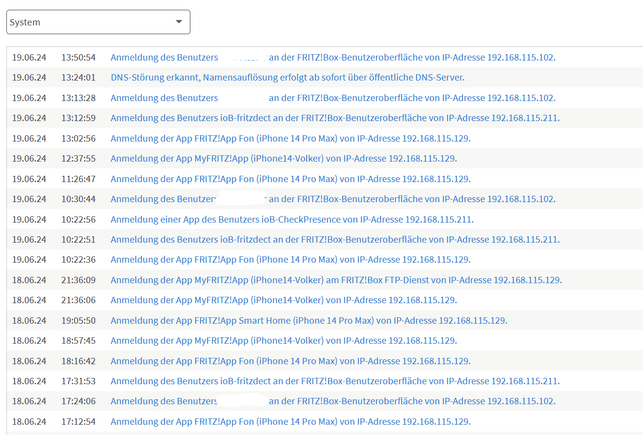

                                  Da ist er wieder:
                                  Ereignisse Fritz!Box:
                                  28.06.24 13:00:42 Support-Daten wurden an AVM gesendet. Versand-ID: CSSACJ.
                                  28.06.24 12:59:10 Anmeldung des Benutzers xxx an der FRITZ!Box-Benutzeroberfläche von IP-Adresse 192.168.115.102.
                                  28.06.24 12:46:35 Anmeldung der App FRITZ!App Fon (iPhone 14 Pro Max) von IP-Adresse 192.168.115.129.
                                  28.06.24 11:27:50 [1200AX-Hobbyraum] WLAN-Gerät wird turnusmäßig neu angemeldet (5 GHz), Basisstation, IP 192.168.115.1, MAC 1C:ED:6F:85:2C:C9.
                                  28.06.24 11:26:22 [1200AX-Hobbyraum] WLAN-Gerät wird turnusmäßig neu angemeldet (2,4 GHz), Basisstation, IP 192.168.115.1, MAC 1C:ED:6F:85:2C:C8.
                                  28.06.24 10:15:46 Anmeldung des Benutzers fritz-Master an der FRITZ!Box-Benutzeroberfläche von IP-Adresse 192.168.115.102. [2 Meldungen seit 28.06.24 09:21:50]
                                  28.06.24 08:13:34 [1200AX-Hobbyraum] WLAN: Eine Störquelle wurde auf Kanal 1 (Frequenz 2.412 GHz) erkannt. [20 Meldungen seit 27.06.24 23:35:37]
                                  28.06.24 07:30:16 [3000-Wohnzimmer] WLAN-Gerät wird turnusmäßig neu angemeldet (5 GHz), Basisstation, IP 192.168.115.2, MAC B0:F2:08:26:51:07.
                                  28.06.24 07:21:42 [3000-Wohnzimmer] WLAN-Gerät wird turnusmäßig neu angemeldet (5 GHz), Basisstation, IP ---, MAC B0:F2:08:26:51:09.
                                  28.06.24 07:17:15 [3000-Wohnzimmer] Repeater-Anmeldung an der Basis gescheitert: Authentifizierungsfehler. MAC-Adresse: B0:F2:08:26:51:08.
                                  28.06.24 07:17:04 [6000-HWR] WLAN: Eine Störquelle wurde auf Kanal 1 (Frequenz 2.412 GHz) erkannt.
                                  28.06.24 03:04:43 Es wurde ein Fehlerbericht versendet
                                  27.06.24 23:27:38 [1200AX-Hobbyraum] WLAN-Gerät wird turnusmäßig neu angemeldet (5 GHz), Basisstation, IP 192.168.115.1, MAC 1C:ED:6F:85:2C:C9.
                                  27.06.24 23:26:20 [1200AX-Hobbyraum] WLAN-Gerät wird turnusmäßig neu angemeldet (2,4 GHz), Basisstation, IP 192.168.115.1, MAC 1C:ED:6F:85:2C:C8.
                                  27.06.24 23:19:03 [1200AX-Hobbyraum] WLAN: Eine Störquelle wurde auf Kanal 1 (Frequenz 2.412 GHz) erkannt. [20 Meldungen seit 27.06.24 16:49:06]
                                  27.06.24 19:50:43 [3000-Wohnzimmer] WLAN-Gerät wird turnusmäßig neu angemeldet (2,4 GHz), Basisstation, IP ---, MAC B0:F2:08:26:51:08.
                                  27.06.24 19:30:11 [3000-Wohnzimmer] WLAN-Gerät wird turnusmäßig neu angemeldet (5 GHz), Basisstation, IP 192.168.115.2, MAC B0:F2:08:26:51:07.
                                  27.06.24 19:21:39 [3000-Wohnzimmer] WLAN-Gerät wird turnusmäßig neu angemeldet (5 GHz), Basisstation, IP 192.168.115.2, MAC B0:F2:08:26:51:09.
                                  Meldungen ioBroker:
                                  fb-checkpresence.0	2024-06-28 12:06:13.927	warn	checkPresence: getDeviceList: Hosts:1 X_AVM-DE_GetHostListPath AxiosError: timeout of 6000ms exceeded
                                  fb-checkpresence.0	2024-06-28 12:00:29.067	warn	checkPresence: getDeviceList: Hosts:1 X_AVM-DE_GetHostListPath AxiosError: timeout of 6000ms exceeded
                                  fb-checkpresence.0	2024-06-28 11:59:47.035	warn	checkPresence: getDeviceList: Hosts:1 X_AVM-DE_GetHostListPath AxiosError: timeout of 6000ms exceeded
                                  fb-checkpresence.0	2024-06-28 11:59:05.000	warn	checkPresence: getDeviceList: Hosts:1 X_AVM-DE_GetHostListPath AxiosError: timeout of 6000ms exceeded
                                  fb-checkpresence.0	2024-06-28 11:58:22.965	warn	checkPresence: getDeviceList: Hosts:1 X_AVM-DE_GetHostListPath AxiosError: timeout of 6000ms exceeded
                                  fb-checkpresence.0	2024-06-28 11:57:40.935	warn	checkPresence: getDeviceList: Hosts:1 X_AVM-DE_GetHostListPath AxiosError: timeout of 6000ms exceeded
                                  fb-checkpresence.0	2024-06-28 11:56:58.898	warn	checkPresence: getDeviceList: Hosts:1 X_AVM-DE_GetHostListPath AxiosError: timeout of 6000ms exceeded
                                  sun2000.0               2024-06-28 11:44:38.691	warn	Not all data can be read! Please inspect the sun2000 log.
                                  robonect.0              2024-06-28 11:10:34.200	warn	No connection to lawn mower (Not able to ping it). Check network connection.
                                  robonect.0	        2024-06-28 10:53:45.243	warn	No connection to lawn mower (Not able to ping it). Check network connection.
                                  robonect.0	        2024-06-28 10:46:45.234	warn	No connection to lawn mower (Not able to ping it). Check network connection.
                                  Ds atört das Abonnement. Wie auch immer ...
                                  #75
                                  Da ist er wieder:
                                  wundert mich nicht dass es die Checkbox war/ist.
                                  Wieviele Geräte werden denn da abonniert?
                                    Da ist er wieder:
                                    myssv
                                    #76
                                    @homoran In meinen Augen nicht viel
                                    • M myssv
                                      DJMarc75D Offline
                                      DJMarc75D Offline
                                      DJMarc75
                                      #77

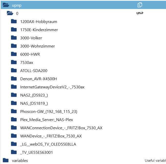

                                      Du musst da schon tiefer in die Ordner gehen - jeder DP "request" ist ein Abo !
                                        myssv
                                        #78
                                        @djmarc75 ok, dann sind es einige mehr.
                                        Wie soll man die denn zählen`?
                                        Ich kann zwar auf "request" filtern, aber nicht mit der Tastatur durchzählen sondern nur beim scrollen. Und da verzähle ich mich ständig, da immer mehrere Zeilen gescrollt werden.
                                        • M myssv
                                          #79
                                          sollte im übergeordneten Knoten stehen
