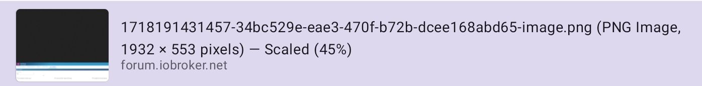

                              • Thomas Braun
                                Thomas Braun Most Active @final last edited by
                                @final
                                Text nie als Screenshot, immer in Textform in CodeTags hier rein
                                F 1 Reply Last reply Reply Quote 0
                                • F
                                  final @Thomas Braun last edited by
                                  @thomas-braun
                                  sorry, war ablenkt 😞

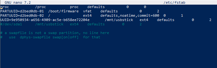

                                      • F
                                        @thomas-braun
                                        proc	/proc	proc	defaults	0	0
                                        PARTUUID=d2bed0db-01	/boot/firmware	vfat	defaults	0	2
                                        PARTUUID=d2bed0db-02	/				ext4	defaults,noatime,commit=600 0	1
                                        UUID=9e950934-a656-4909-ac5e-b658ee72204e	/mnt/usbstick	ext4	defaults	0	2
                                        #/dev/sda1	/mnt/usbstick	ext4	defaults	0	2

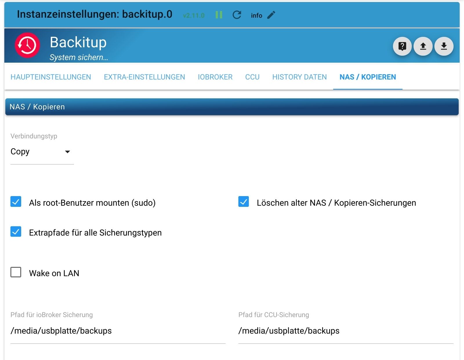

                                        • Thomas Braun
                                          Thomas Braun Most Active @final last edited by Thomas Braun
                                          @final sagte in bekomme USB Stick nicht gemountet für backup:
                                          Trag da mal
                                          UUID=9e950934-a656-4909-ac5e-b658ee72204e	/mnt/usbstick	ext4	defaults,noauto,users	0	2
                                          ein.
                                          In den Optionen von Backitup dann den Haken bei 'Als root mounten' entfernen und die Kiste neustarten.
