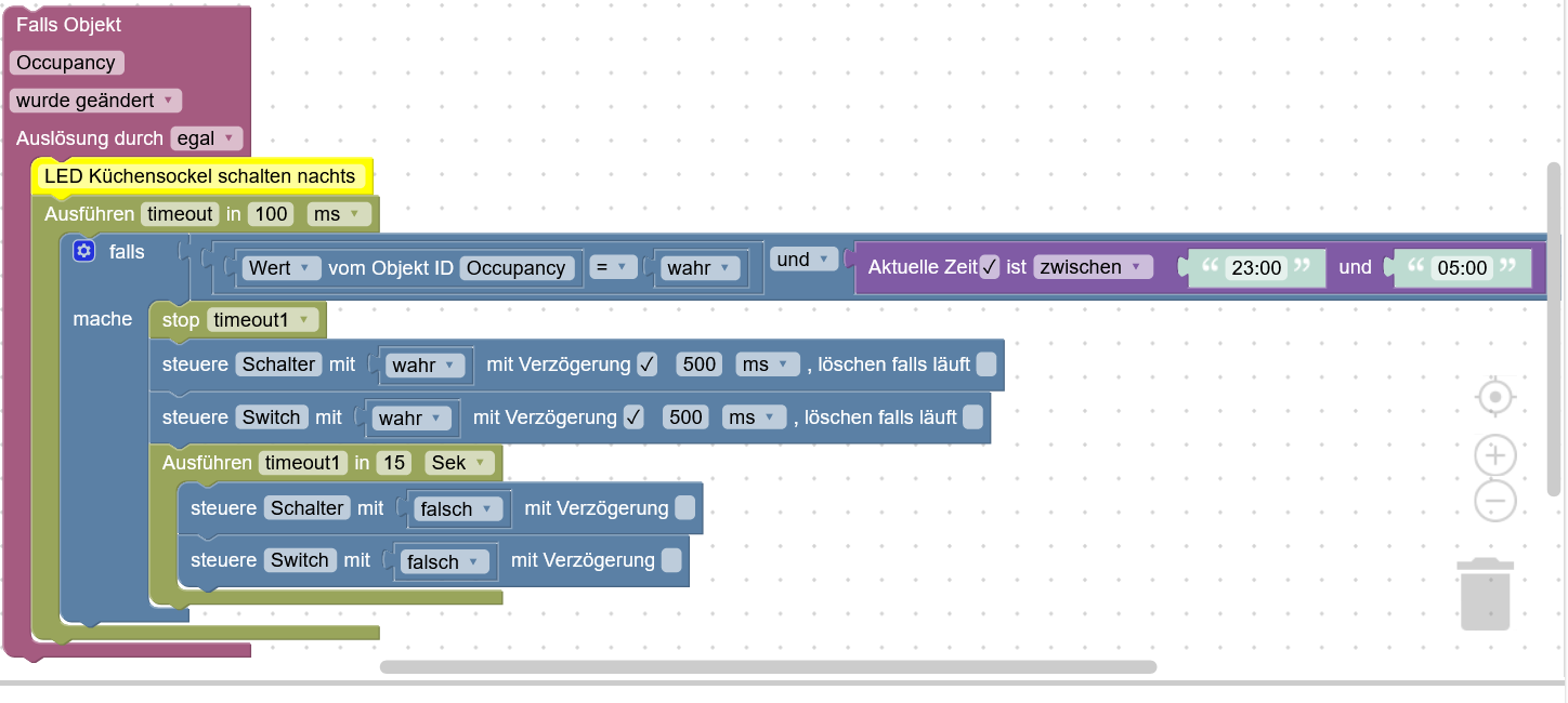

    Hallo Zusammen, ich habe schon länger einen Aquara motion von Zigbee im Einsatz in der Küche. Er soll nachts von 23:00 - 05:00 die Bewegung erkennen wenn jemand in die Küche kommt und dann die LED Sockel LED auslösen....das hat eigentlich immer super funktioniert...Letztens hatte ich ja probleme mit einem Shelly rgbw2 udn habe den ja gelöscht und neu aufgesetzt udn in iobroker wieder eingebunden.
    Nun habe ich aber nachdem ich auch die batterie des Motion getauscht habe, das der motion mal verpätet auslöst bzw. dann gar nicht.....
    früher konnte ich im stock dunkeln in die küche laufen hat der Motion sofort ausgelöst....jetzt mal gut dann wieder nicht....manchmal muss ich richtige bewegungen mit der Hand machen bis er mal auslöst...das ist aber nicht meine Intension...
    Anbei mal die Infos zum Aquara udn dem Script.
    Habe da aber nichts geändert..
    vielelicht kann mir einer hier noch einen Tipp geben was ich einstellen kann?
    Danke und Gruss

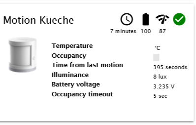

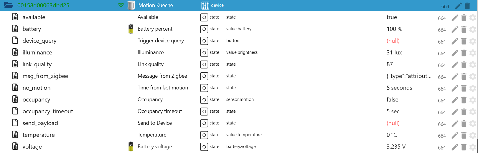

                @thomas-braun sagte in Aquara Motion dauert sehr lange das Auslösen:
                @kusselin
                Im Laden kauf ich die.
                Ja schon klar...aber eventuell bestimmte...aber egal...im DM bekomme ich die auch...
                Warum zeigt mir dann aber das schwarze Batteriesymbol 100 an??
                Mit der Firmware (aktuell) hat das nichts zu tun...das wollte ich noch fragen....aber dann müsste ja der bad Motion auch träge sein..ist er aber nicht...hier noch ein screen
                Passt das so?
