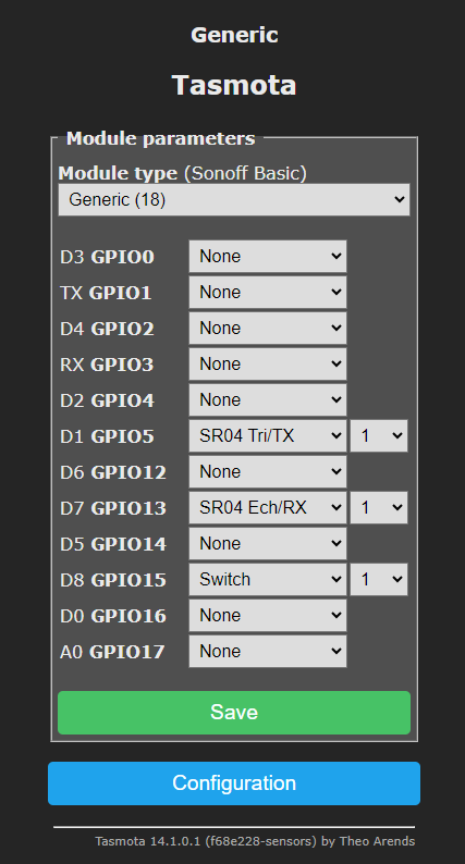

    wendy2702
    ich bin durch diesen Thread/Beitrag https://forum.iobroker.net/post/1156626 auf den Wasserdichten A02 Sensor aufmerksam geworden da in meiner Zisterne alle anderen bisher Aufgrund der hohen Luftfeuchtigkeit nach kurzer Zeit nicht mehr funktionieren.
    Jetzt habe ich mir die UART Variante bestellt und den nach verlinkter Anleitung https://tasmota.github.io/docs/HC-SR04/ und einigen Beiträgen im WWW wie den SR04 angeschlossen.
    In Tasmota sieht das ganze so aus:
    Der Sensor kommt aber immer wieder mit einem CRC Error, jemand eine Idee woran das liegen könnte?

      @wendy2702
      CRC-Errors deuten darauf hin, dass es auf dem Signalweg vom Sensor zum ESP zu Störungen kommt.
      Wie wird der Ultraschallsensor mit Spannung versorgt? Er braucht zwar angeblich nur 15 mA, aber wer weiß ...
      Sind die Widerstandswerte aus dem Schaltplan korrekt übernommen?
      1,2 kΩ und 2,2 kΩ? Evtl vertauscht eingebaut?

        wendy2702
        @martinp Die Widerstände gibt es aktuell garnicht da laut etlichen Beiträgen im WWW nicht mehr erforderlich. Kann ich aber noch reinmachen zum testen.
        Spannung für das ganze kommt von einem 20Watt USB Steckernetzteil.

          MartinP
          @wendy2702 Im Internet steht viel....
          Der ESP - Chip wird mit 3,3 Volt Versorgungsspannung betrieben, die auf der kleinen Leiterplatte aus den 5 V generiert werden.
          Falls das Ultraschall-Modul nicht vom Hersteller inzwischen so modifiziert wurde, dass die Ausgangsspannung an "ECHO" nie über 3,3 V liegen kann, würde man den genutzten Eingang des ESP8266 mit einer Spannung beaufschlagen, die höher ist, als seine Versorgungsspannung - das liegt außerhalb der Spezifikationen, und kann den Pin des ESP8266 unbrauchbar machen ...
          Wenn Du die Info aus mehreren Quellen hast, ist sie aber ggfs zutreffend.
          P.S. die 20 Watt sollten völlig ausreichen, selbst das älteste Smartphone-USB-Ladegerät aus der Bastelkiste wäre überdimensioniert ;-)
          P.P.S. Betreibst Du den Sensor an 5 V oder mit den 3,3 V des ESP?

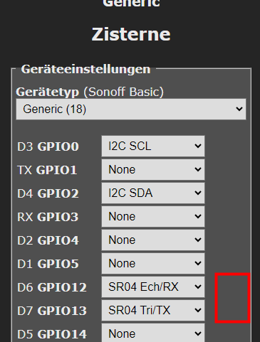

            @wendy2702
            Wendy, der Sensor funktioniert einwandfrei
            Was läuft bei dir für eine Tasmota-Version
            Ich habe die neueste 13.4.0
            Du hast rechts noch eine 1 stehen!
            Dies habe ich nicht.
            Weiterhin:
            wie angeschlossen?
            Bei mir so: HC-SR04 (5V) : D6 - SR04 Ech/RX ; D7 - SR04 Tri/TX
            Wie gesagt; Sensor läuft seit Anfang an.
            Oder Alternativ mal diese Firmware probieren:
            https://forum.iobroker.net/topic/53173/aktuelle-tasmota-bin/6?_=1705135779325
            Danke.

              wendy2702
              @bahnuhr Firmware 14.1.0.1
              Angeschlossen wie oben also quasi RX/TX an anderen GPIOs.
              Hast du einen Tippfehler bei der aktuellen FW? Sollte das nicht 14.x sein?
              Benutzt du Widerstände?

                @wendy2702
                Ah, gibt ja ne neue.
                Noch gar nicht gesehen.
                Und angeschlossen wie in zahlreichen Anleitungen:
                Also nein, keine Widerstände.
                Danke.

                  MartinP
                  @bahnuhr also nicht "via voltage divider"?

                    bahnuhr
                    @martinp sagte in A02 Ultraschallsensor an D1 Mini ESP8266:
                    das weiß ich nicht.
                    Ich habe es angeschlossen wie oben ersichtlich.
                    Danke.

                      MartinP
                      @bahnuhr
                      ... wie oben ersichtlich.
                      Eben nicht, wenn Du die Anmerkung in Klammern nicht beachtet hast...

                        bahnuhr
                        @martinp
                        Ich weiß immer noch nicht was dies ist
                        "via voltage divider" ???
                        Und angeschlossen habe ich an D6 und D7.
                        Wie es eben da steht.
                        Und damit läuft es.
                        Und was soll ich bitte nicht beachtet haben ?
                        Nochmal:
                        an D6 und D7
                        Und es läuft.

                                  So,
                                  Heute dazu gekommen weiter zu machen.
                                  D1 Mini mit aktuellen Tasmota und Widerständen immer noch CRC Error. Wäre nicht so tragisch wenn der stabil senden würde, aber der beendet immer nach unterschiedlichen Zeiten das übertragen der Daten.
                                  Gleicher D1 Mini mit identischen Aufbau aber mit ESPHome läuft stabil.
                                  Hat dafür eventuell jemand eine Erklärung bzw. Eine Idee was ich bei Tasmota ändern kann damit die Kommunikation stabil bleibt?

                                      @haselchen sagte in A02 Ultraschallsensor an D1 Mini ESP8266:
                                      Brauchst Du noch ne Antwort auf Deine Frage?
                                      ne , aktuell nicht. Ohne D1 Mini sondern an einem ESP32 lief/läuft das Teil ohne CRC fehler stabil im Versuchsaufbau.
                                      Bin nur bis heute noch nicht dazu gekommen das Teil in die Zisterne zu bauen 😬
