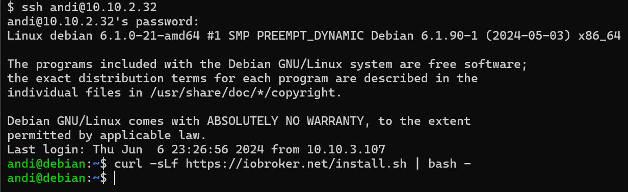

    Ich habe über Proxmox eine VM (Debian 12) vorbereitet. Nun wollte ich darauf den ioBroker mittels des Installationsscripts installieren. Allerdings passiert nach der entsprechenden Eingabe überhaupt nichts.
    Ich habe die VM gemäß dieser Anleitung erstellt (https://github.com/ioBroker/ioBroker.docs/blob/master/docs/de/install/proxmox.md) und bis zu dem oben genannten Punkt lief auch alles prima, d.h. die VM läuft und ich kann mich auch ohne Probleme einloggen.
    Was läuft hier falsch? Hat jemand eine Idee?

      @kraxelhuber
      https://forum.iobroker.net/topic/75141/iobroker-net-free-cloud-und-iob-fix-diag-störung-6-6-24
      Betrifft auch den Installer. Und bitte keine Bildchen von Text, sondern Text in Textform in CodeTags eingebettet hier rein.

        @thomas-braun Danke für die schnelle Antwort! Aktuell läuft der Server wieder :-)
