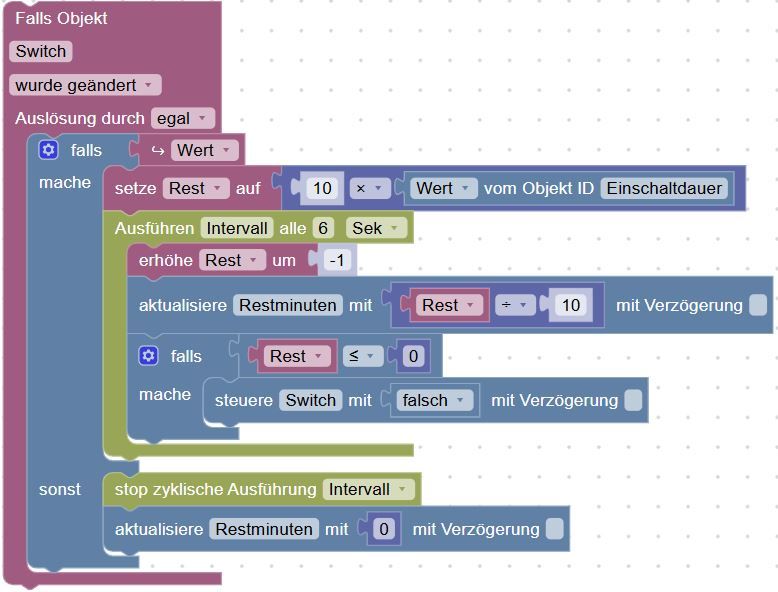

                @erich-1 Wenn die Dose den Timer-Stand nicht in einem Datenpunkt ausgibt, sondern irgendwann kommentarlos wieder abschaltet, kann man nur einen "mitlaufenden" Timer in Blockly auf den Schalterzustand des Shelly starten.
                Wenn man aber einen mitlaufenden Timer in Blockly gebastelt hat, kann der auch gleich das Ausschalten des Shelly erledigen, und man kann den Timer in der Shelly ad acta legen...
                Solche verteilten "Ping-Pong" Spielchen zwischen Geräten/Domänen sind immer ein Quell von Mehr-Arbeit (Laufzeit muss an zwei Stellen geändert werden) und Ärger, wenn man nach längerer Zeit wieder "dran" muss (Wie war das noch...)

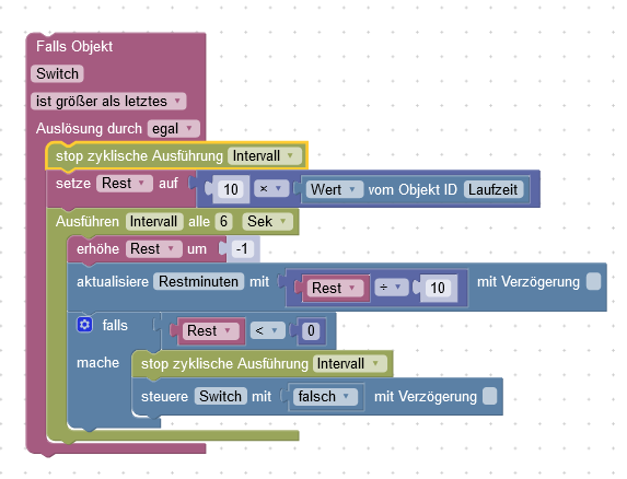

                  @erich-1 sagte: wie ich sowas realisieren kann?
                  Z.B. per Blockly, das auch gleich den Shelly nach Ablauf der in einem Datenpunkt eingestellten Zeit ausschaltet.

                      @erich-1 Das Skript von @paul53 berücksichtigt auch genau das ... oder wird der Schaltzustand des Shelly beim Schalten über die App nicht in dem ioBroker Datenpunkt wiedergegeben?
                      Skript wird jedenfalls ausgelöst, wenn der Schaltzustand auf an (=größer als letztes) geht ...

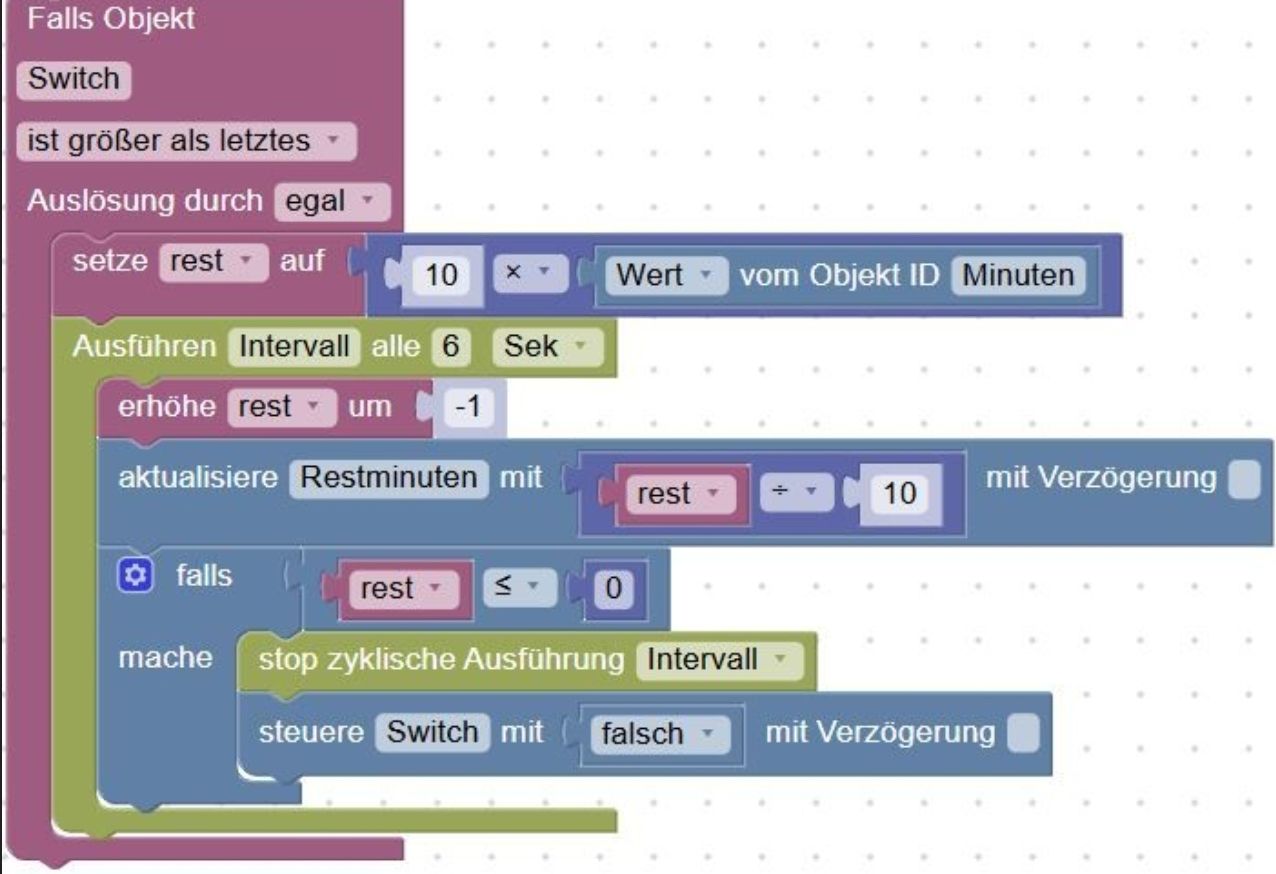

                          @paul53 said in Restlaufzeit Shelly Plug S:
                          Hab das mal umgesetzt und es funktioniert auch recht gut. Einzigs, wenn die Zeit abgelaufen ist, dann zählt er in den Minus-Bereich einfach weiter ...
                          Da muss ich noch was einbauen.

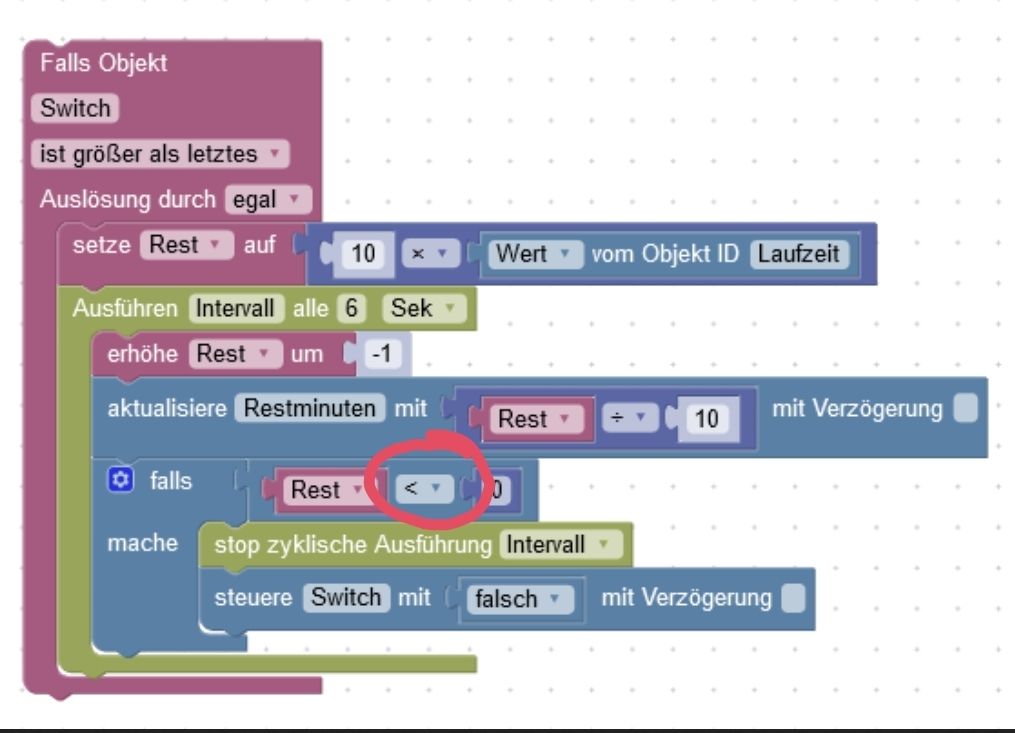

                            @erich-1 sagte in Restlaufzeit Shelly Plug S:
                            Eigentlich nicht, wenn dein Blockly exakt genauso aussieht.
                            Bitte zeigen!

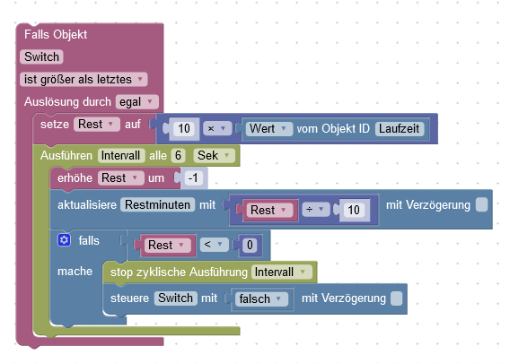

                                <variables>
                                  <variable id="`3-s]Pi^V2d8N9J-76fO">Rest</variable>
                                  <variable type="interval" id="Intervall">Intervall</variable>
                                </variables>
                                <block type="on" id=".0K53IaR?_D^E^0Qr5}A" x="63" y="88">
                                  <field name="OID">shelly.0.SHPLG-S#DDB4D9#1.Relay0.Switch</field>
                                  <field name="CONDITION">gt</field>
                                  <statement name="STATEMENT">
                                    <block type="variables_set" id="=VB)QX`VIsFqa?%dv*/+">
                                      <field name="VAR" id="`3-s]Pi^V2d8N9J-76fO">Rest</field>
                                      <value name="VALUE">
                                        <block type="math_arithmetic" id="eS{QUa6y@lfj^#6,Oh#m">
                                          <field name="OP">MULTIPLY</field>
                                          <value name="A">
                                            <shadow type="math_number" id="7nK#jz~d3KX?o]fQ:M/w">
                                              <field name="NUM">10</field>
                                            </shadow>
                                          </value>
                                          <value name="B">
                                            <shadow type="math_number" id="K~b;$sQw#)NjQwQh`Aw.">
                                              <field name="NUM">1</field>
                                            </shadow>
                                            <block type="get_value" id="P$3Tge$tbi#ee:DJmDR2">
                                              <field name="OID">0_userdata.0.Datenpunkte.Gartenpumpe.Laufzeit</field>
                                            </block>
                                          </value>
                                        </block>
                                      </value>
                                      <next>
                                        <block type="timeouts_setinterval" id="OIwHQs|PCd5#%oEjIa7K">
                                          <field name="NAME">Intervall</field>
                                          <field name="INTERVAL">6</field>
                                            <block type="math_change" id="s;cX%Jh7wG?9Q!7Jqy=;">
                                              <value name="DELTA">
                                                <shadow type="math_number" id="Uivu%JL?GZJ%KmTMlk7;">
                                                  <field name="NUM">-1</field>
                                                </shadow>
                                              </value>
                                              <next>
                                                <block type="update" id="7t(p,Syit;%jem/{G5!j">
                                                  <field name="OID">0_userdata.0.Datenpunkte.Gartenpumpe.Restminuten</field>
                                                    <block type="math_arithmetic" id="]3]MzdqtYE0:d;}ou0b-">
                                                      <field name="OP">DIVIDE</field>
                                                      <value name="A">
                                                        <shadow type="math_number" id="1yb@9@Vr^BR+-y4E?QsB">
                                                        </shadow>
                                                        <block type="variables_get" id="!~y2XoKP0yV0OQyK8pTw">
                                                        </block>
                                                      </value>
                                                      <value name="B">
                                                        <shadow type="math_number" id="|nHD{4P4Q+|Wekr{5[Sj">
                                                        </shadow>
                                                      </value>
                                                    </block>
                                                  </value>
                                                  <next>
                                                    <block type="controls_if" id="oVv#NBAx]^NjD$#isELN">
                                                      <value name="IF0">
                                                        <block type="logic_compare" id="r/.r#tf.+]ku0qZxOpfa">
                                                          <field name="OP">LT</field>
                                                          <value name="A">
                                                            <block type="variables_get" id=".3XFGd.-1ZO~#./41o^v">
                                                            </block>
                                                          </value>
                                                          <value name="B">
                                                            <block type="math_number" id="VeJQlK+PMZ4{+In3D*Cc">
                                                              <field name="NUM">0</field>
                                                            </block>
                                                          </value>
                                                        </block>
                                                      </value>
                                                      <statement name="DO0">
                                                        <block type="timeouts_clearinterval" id=".Swg1BM$Y*6{hK:7giFF">
                                                          <next>
                                                            <block type="control" id="zv)}0mRZW|7pJKeJD(5w">
                                                                <block type="logic_boolean" id="6,b[sF=en3kx5ZbgERlr">
                                                                </block>
                                                              </value>
                                                            </block>
                                                          </next>
                                                        </block>
                                                      </statement>
                                                    </block>
                                                  </next>
                                                </block>
                                              </next>
                                            </block>
                                          </statement>
                                        </block>
                                      </next>
                                    </block>
                                  </statement>
                                </block>
                              </xml>

                                DJMarc75D Offline
                                DJMarc75D Offline
                                DJMarc75
                                wrote on last edited by
                                @erich-1 bitte einen Screenshot vom Skript zeigen.
                                Lehrling seit 1975 !!!
                                1 Reply Last reply

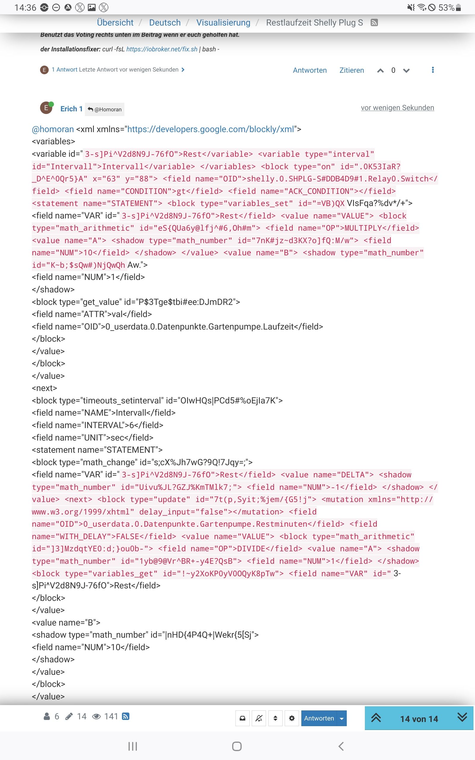

                                  HomoranH Do not disturb
                                  @erich-1
                                  Das hier
                                  sieht irgendwie ganz anders aus als das
                                  E 1 Reply Last reply
                                    @erich-1
                                    Das hier
                                      @erich-1 wie weit zählt er ins negstive?
                                      dein Vergleichsoperator stimmt nicht ganz
