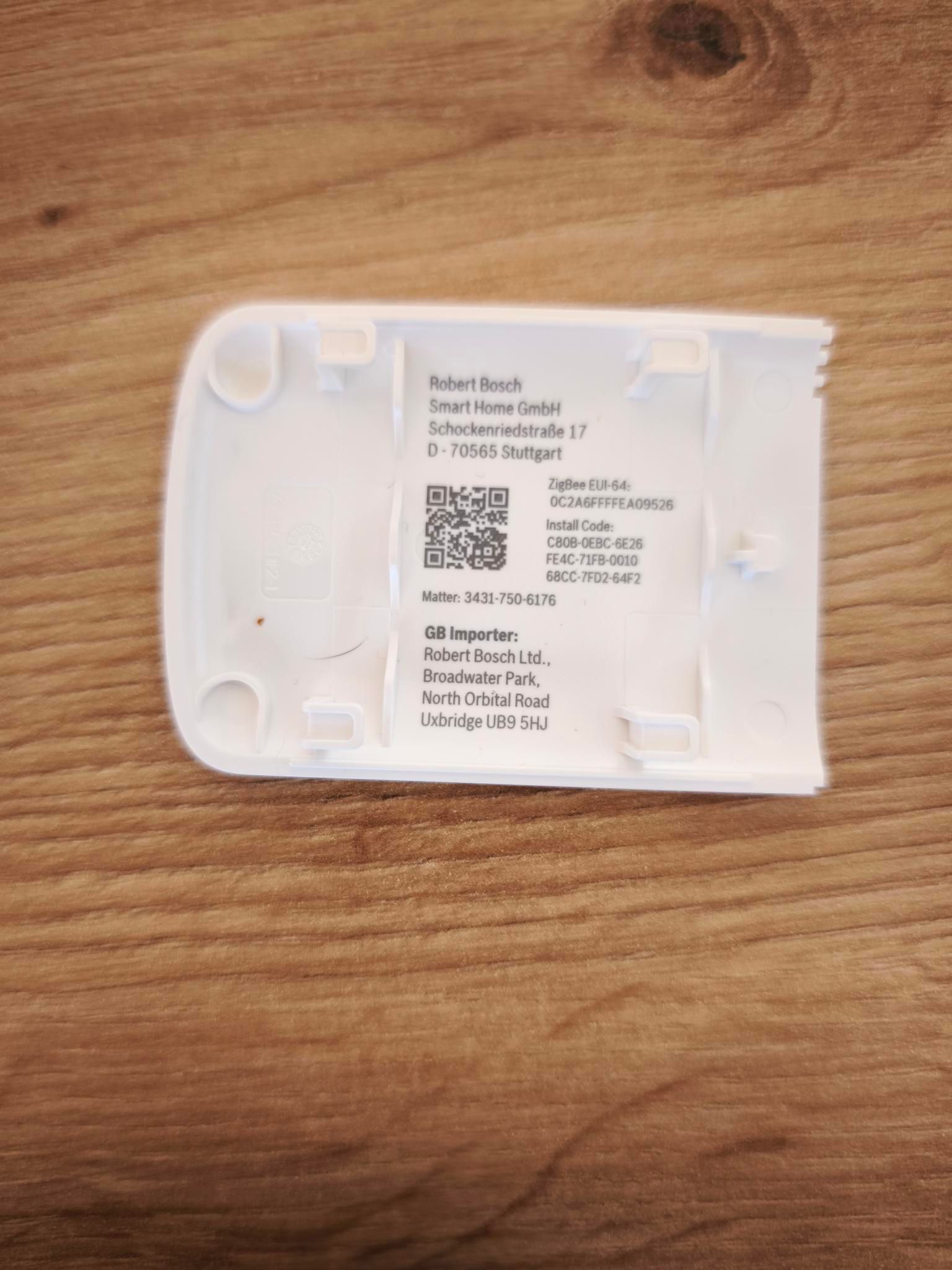

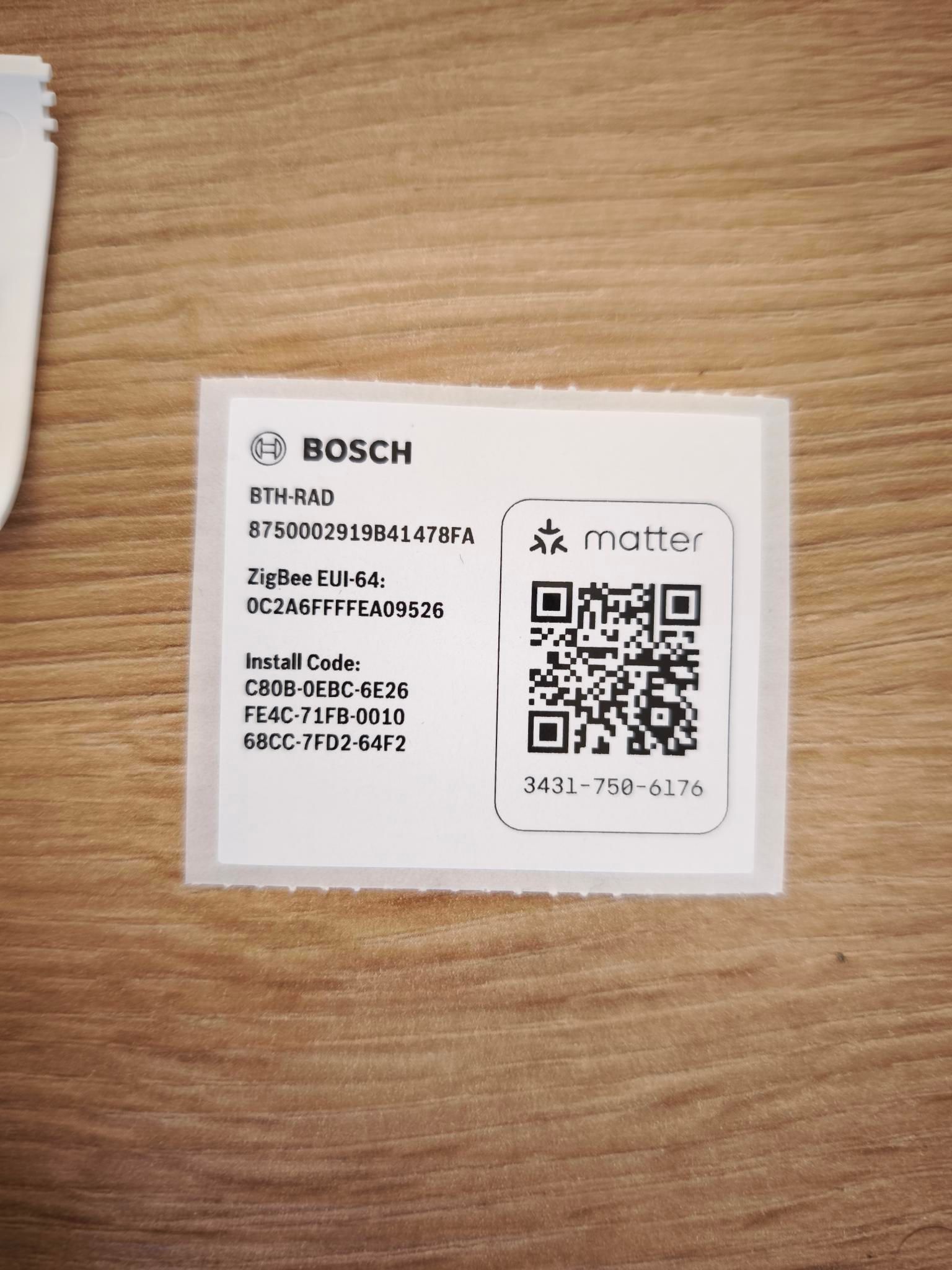

                                  Leute sorry aber ich raffe nicht wie ich den Code zusammenbauen soll. Habe auch die Matter Variante.
                                  IEEE Address and Install code (it is next to QR code): Bosch prefix (40 characters), IEEE Address (16), DLK, Install code (36). Example of Install code: RB01SG0D83101826480080000000000000000000XXXXXXXXXXXXXXXXDLKXXXXXXXXXXXXXXXXXXXXXXXXXXXXXXXXXXXX
                                  Wenn ich den QR Scanne bekomme ich :
                                  MT:-0PK4KKN16RN.L6EB3P00SOV0E7TI3ZUA259W1B6DXMY5CNK.7URBY7IXAA3MJFN648UT0
                                  Der Installcode ist:
                                  C8OB-OEBC-6E26-FE4C-71FB-0010-68CC-7FD2-64F2
                                  Was genau muss ich jetzt noch wie zusammenbasteln ?!
                                  • AsgothianA Offline
                                    AsgothianA Offline
                                    Asgothian
                                    Steht doch da oben (hast du selber zitiert)
                                    Fest RB01SG0D83101826480080000000000000000000
                                    Zigbee IEEE:
                                    Fest DLK
                                    Install Code (ok, da steht nicht das du die - weglässt, aber da steht es sind 36 Zeichen)
                                    Macht zusammen:
                                    RB01SG0D831018264800800000000000000000000C2A6FFFFEA09526DLKC80B0EBC6E26FE4C71FB001068CC7FD264F2

                                      @Asgothian ICH DANKE DIR ! Du hast mir weitere Stunden der Verzweiflung erspart ! :*
                                      Ich habe missverstanden (u.a) dass DLK nicht auch noch irgendein code ist
