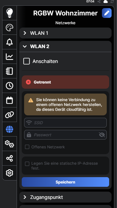

    Hallo, ich hoffe ihr könnt mir weiterhelfen denn ich weiss nicht weiter.
    ich habe zwei Shelly RGBWs im Einsatz in der Kücke für die indirekte Sockelbeleuchtung.
    Der eine ist korrekt eingebunden und wird im Unifi Netzwerk Webinterface auch korrekt mit der IP und der MAC Adresse angezeigt.....
    Beim zweiten hingegen werden mir aber zwei MACs angezeigt mit unterschiedlichen IPs...
    Die 1. MAC ist korrekt und stimmt auch mit der ID in der APP überein......weiter ist der Shelly mit der korrekten ID auch im richtigen WLAN verbunden.
    die zweite MAC ist aber mit meinem anderen WLAN verbunden das auch 5Ghz kann....
    ich habe jetzt mal zum testen den besagten Shelly aus der APP geschmissen udn stromlos gemacht......weiter habe ich den Shelly mit den beiden Macs aus dem Unfi Devices rausgeschmissen udn ich habe den Shelly RGBW stromlos gemacht.....
    Nun sollte ja der Shelly nirgens mehr auftauchen......
    Leider erscheint die falsche MAC Adresse immer wieder in meinem Unifi Webinterface unter Devices :-( ich kann machen was ich will wenn ich lösche...dannn erscheint er gleich wieder..
    Was mir jetzt aber noch aufgefallen ist....der verbindet sich immer wieder mit dem faslchen WLAN SSID und.....er verbindt sich mit 5GHz.....das kann doch dann aber gar nicht sein...die shelly laufen doch nur auf 2.4 Ghz...
    man...was da wieder ist????
    Weiss nicht mehr weiter....habt Ihr noch einen Tipp für mich was ich unternehmen kann?
    Aber so wie es aussieht zieht sich Unifi hier den namen des shellys...dieser ist aber ausgeschaltet....dann kann das doch auch nicht der Shelly rgbw2 sein oder?

      @kusselin das ding hat noch eine 6stellige ID?
      http://<deviceip>/longifyid
      versuch das mal. da gehn dann aber auch alle einstellungen verloren!
      hast du vllt irrtümlich bei wlan2 was eingetragen?

        Hallo Zusammen, echt besch......ich habe das Miststück gefunden....es war tatsächlich die AppleWatsch meiner besseren Hälfte ;-)
        Ich hatte nochmal in der Uhr unter wlan in der SSID nach der MAC geschaut..und siehe da...es war die..
        Aber warum mein Unifi Sytem dann den gleichen namen wie den Shelly zeigt....muss man nicht verstehen....
        aber ich habe es gefunden..
