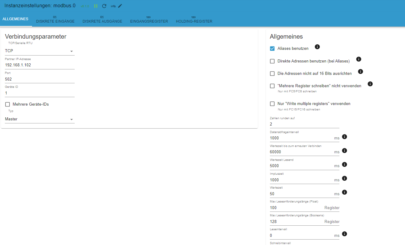

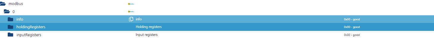

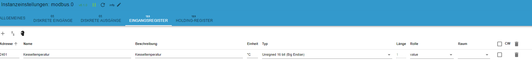

    leider scheitere ich an meiner Modbusabfrage meines Solarfocus Heizkessel.
    In einem anderen Beitrag konnte ich sehen das Datenpunkte unter Holding Register und input Register sichtbar waren. Ich kann die Ebenen nicht öffnen. Ich habe von meinen Einstellungen ein Screenshot gemacht damit ihr schauen könnt wo ggf. der Fehler liegt.
    Wenn ihr weitere Infos braucht gerne melden.
    Danke für die Unterstützung.

      @thomas-matheis die Register musst du selber eintragen oder importieren.

        Das ich die Register selbst eintragen muss weiß ich. Warum sehe ich die Datenpunkte nicht bei den Objekten?

          @tomowner Hatte das eben falsch verstanden.
          Zeige mal ein Logfile im Debug Modus vom Adapter start.
          Browser forced Reload hast du schon probiert?
          Bleibt der Adapter denn "grün" ?
