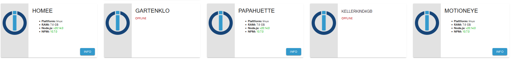

    nach einem update meines Multihostsystems funktionieren 2 von 5 PIs nicht mehr. Auf der iobroker-Seite "intro" werden diese als "OFFLINE" angezeigt. Dachte, vielleicht muss ich die im Multihost neu einlernen, aber bei der automatischen Einrichtung kommt beim Slave folgende Meldung:
    node: /usr/lib/arm-linux-gnueabihf/libstdc++.so.6: version `GLIBCXX_3.4.26' not found (required by node)
    Kann mir da jemand weiterhelfen bzw. warum werden die als "OFFLINE" angezeigt?

      @sms sagte in Einrichtung Multihost klappt nicht - Meldung Slave:
      Weil die Betriebssysteme auf den Kisten veraltet sind. Bring die in die Gegenwart.
      NEUINSTALLATION von Debian / Raspberry OS 12 'Bookworm'.

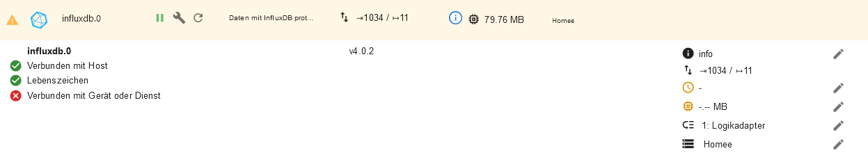

            Laut Log:
            influxdb.0
            	2024-05-30 22:15:09.943	info	Influx DB Version used: 1.x
            influxdb.0
            	2024-05-30 22:15:09.942	info	Connecting http://192.168.178.58:8086/ ...
            influxdb.0
            	2024-05-30 22:14:59.942	error	Error: connect ECONNREFUSED 192.168.178.58:8086
            denke ich muss influxdb neu installieren. Aber nach welcher Anleitung?

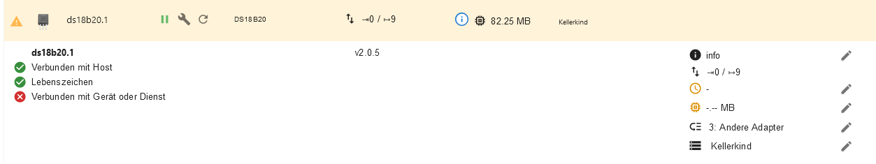

            DS18B20 funktioniert auch nicht mehr
            ds18b20.1
            	2024-05-30 22:16:52.044	warn	Error reading sensor 28-01144f959aaa: Error: ENOENT: no such file or directory, open '/sys/bus/w1/devices/28-01144f959aaa/w1_slave'
            ds18b20.1
            	2024-05-30 22:16:51.936	info	starting. Version 2.0.5 in /opt/iobroker/node_modules/iobroker.ds18b20, node: v20.14.0, js-controller: 5.0.19
            ds18b20.1
            	2024-05-30 22:16:43.026	info	terminating
            ds18b20.1
            	2024-05-30 22:16:42.899	info	Terminated (ADAPTER_REQUESTED_TERMINATION): Without reason
            ds18b20.1
            	2024-05-30 22:16:42.895	info	terminating
            ds18b20.1
            	2024-05-30 22:16:42.844	info	Got terminate signal TERMINATE_YOURSELF
            ds18b20.1
            	2024-05-30 22:16:42.839	info	Got terminate signal TERMINATE_YOURSELF
            ds18b20.1
            	2024-05-30 22:16:42.834	info	Got terminate signal TERMINATE_YOURSELF
            ds18b20.1
            	2024-05-30 22:16:42.528	info	Got terminate signal TERMINATE_YOURSELF
            ds18b20.1
            	2024-05-30 22:16:42.521	info	Got terminate signal TERMINATE_YOURSELF
              Die Anleitung findet sich hier:
              https://docs.influxdata.com/influxdb/v1/introduction/install/
              Wobei ich 'meinen' Weg vorziehen würde, da sind die Verzeichnisse für den key 'näher am Debian-Standard'.

                          muss ich erst den Adapter löschen?
                            systemctl status influxdb
                            sagt?
                            SMSS 1 Antwort Letzte Antwort
                              sagt?
                              SMSS Offline
                              SMSS Offline
                              SMS
                              pi@Homee:~ $ systemctl status influxdb
                              ○ influxdb.service - InfluxDB is an open-source, distributed, time series database
                                   Loaded: loaded (/lib/systemd/system/influxdb.service; enabled; preset: enabled)
                                   Active: inactive (dead)
                                     Docs: https://docs.influxdata.com/influxdb/
                              pi@Homee:~ $
                              • SMSS SMS
                                pi@Homee:~ $
                                @sms
                                Das Ding läuft nicht.
                                sudo systemctl start influxdb
                                  @sms
                                  SMSS Offline
                                  SMSS Offline
                                  SMS
                                  @thomas-braun ich habe den doch jetzt aber mehrfach neu gestartet? Woran hast du das erkannt (für die Zukunft)?
                                  • SMSS SMS
                                    @sms
                                    Also ziemlich inaktiv... ;-)

                                      @thomas-braun eindeutig!
                                      jetzt läuft nur der Adapter DS18B20 nicht mehr.
                                      ds18b20.1
                                      	2024-05-30 22:52:51.757	warn	Error reading sensor 28-0120506f240b: Error: ENOENT: no such file or directory, open '/sys/bus/w1/devices/28-0120506f240b/w1_slave'
                                      ds18b20.1
                                      	2024-05-30 22:52:51.705	warn	Error reading sensor 28-0316a279ee0c: Error: ENOENT: no such file or directory, open '/sys/bus/w1/devices/28-0316a279ee0c/w1_slave'
                                      ds18b20.1
                                      	2024-05-30 22:52:51.656	warn	Error reading sensor 28-0316a2793d5d: Error: ENOENT: no such file or directory, open '/sys/bus/w1/devices/28-0316a2793d5d/w1_slave'
                                      ds18b20.1
                                      	2024-05-30 22:52:51.608	warn	Error reading sensor 28-01144fc984aa: Error: ENOENT: no such file or directory, open '/sys/bus/w1/devices/28-01144fc984aa/w1_slave'
                                      ds18b20.1
                                      	2024-05-30 22:52:51.560	warn	Error reading sensor 28-01144fb5fcaa: Error: ENOENT: no such file or directory, open '/sys/bus/w1/devices/28-01144fb5fcaa/w1_slave'
                                      ds18b20.1
                                      	2024-05-30 22:52:51.512	warn	Error reading sensor 28-01144fb07eaa: Error: ENOENT: no such file or directory, open '/sys/bus/w1/devices/28-01144fb07eaa/w1_slave'
                                      ds18b20.1
                                      	2024-05-30 22:52:51.464	warn	Error reading sensor 28-01144fa090aa: Error: ENOENT: no such file or directory, open '/sys/bus/w1/devices/28-01144fa090aa/w1_slave'
                                      ds18b20.1
                                      	2024-05-30 22:52:51.413	warn	Error reading sensor 28-01144f9dd2aa: Error: ENOENT: no such file or directory, open '/sys/bus/w1/devices/28-01144f9dd2aa/w1_slave'
                                      ds18b20.1
                                      	2024-05-30 22:52:51.360	warn	Error reading sensor 28-01144f959aaa: Error: ENOENT: no such file or directory, open '/sys/bus/w1/devices/28-01144f959aaa/w1_slave'
                                      ds18b20.1
                                      	2024-05-30 22:52:51.253	info	starting. Version 2.0.5 in /opt/iobroker/node_modules/iobroker.ds18b20, node: v20.14.0, js-controller: 5.0.19
                                      ds18b20.1
                                      	2024-05-30 22:52:43.051	info	terminating
                                      ds18b20.1
                                      	2024-05-30 22:52:42.619	info	Terminated (ADAPTER_REQUESTED_TERMINATION): Without reason
                                      ds18b20.1
                                      	2024-05-30 22:52:42.617	info	terminating
                                      ds18b20.1
                                      	2024-05-30 22:52:42.567	info	Got terminate signal TERMINATE_YOURSELF
                                      ds18b20.1
                                      	2024-05-30 22:52:42.562	info	Got terminate signal TERMINATE_YOURSELF
                                      ds18b20.1
                                      	2024-05-30 22:52:42.558	info	Got terminate signal TERMINATE_YOURSELF
                                      ds18b20.1
                                      	2024-05-30 22:52:42.556	info	Got terminate signal TERMINATE_YOURSELF
                                      ds18b20.1
                                      	2024-05-30 22:52:42.545	info	Got terminate signal TERMINATE_YOURSELF
                                      da fehlt bestimmt auch irgendwas
