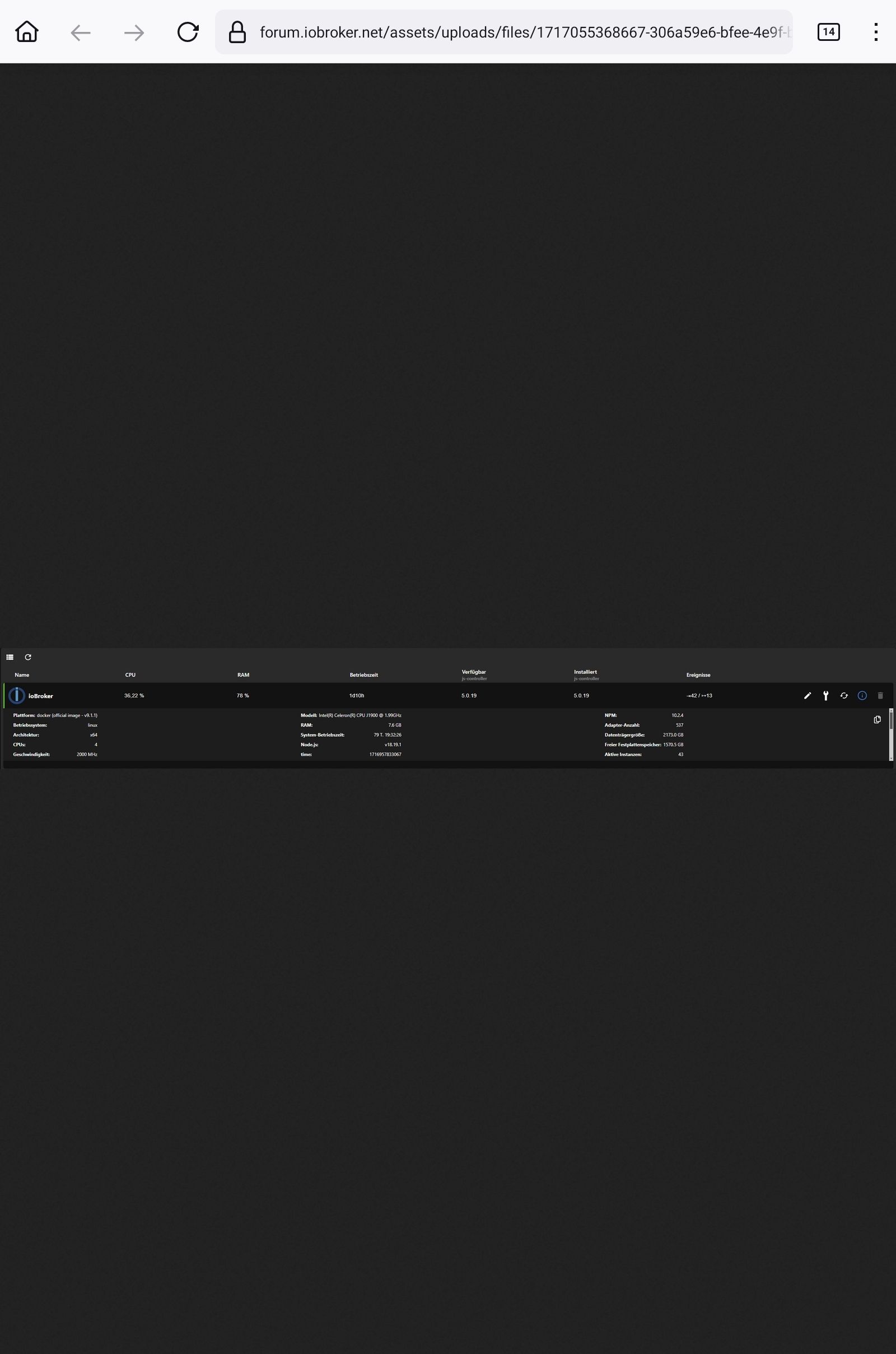

  • O Oli
    @liv-in-sky
    das steht bei mir im Tab "Hosts", wenn ich diesen aufklappe

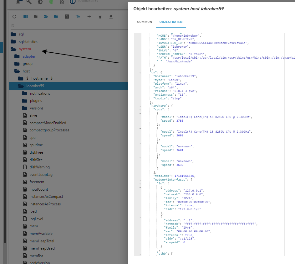

    @oli
    geh mal (markiere) in den objecten auf system.host.iobroker59 (natürlich nicht iobroker59 sondern dein name)
    dann auf exportieren
    und poste das file

      @liv-in-sky
      aber gerne doch
      system.host.ioBroker.json

        @oli
        ja - da steht es nicht drin - dann ???

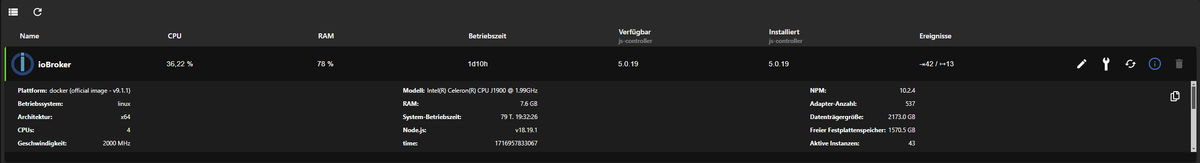

          @oli
          zeig mal noch ein bild:

            @liv-in-sky
