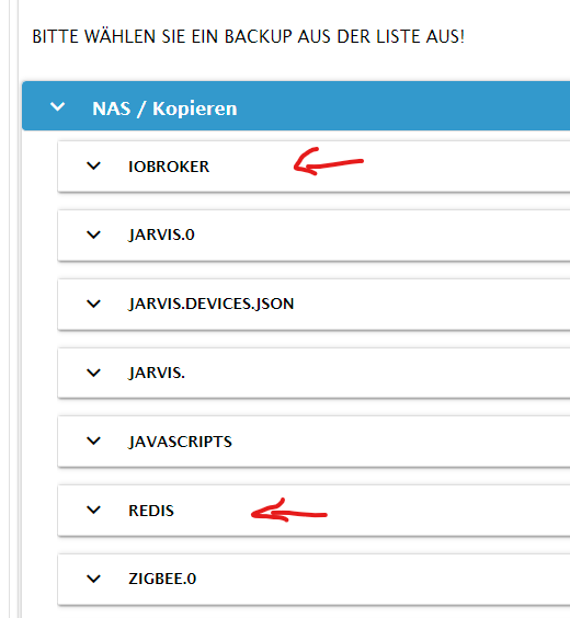

          kiste01 @Homoran last edited by
          Im Backup sehe ich neben dem iobroker, javascripts auch redis.
          Muss ich das separat restoren und wenn ja vor oder nach dem restore iobroker?
          • K
            kiste01 @kiste01 last edited by
            @kiste01 sagte in Fehlermeldung: No connection to states 0.0.0.0:6379[redis]:
            Das meine ich
