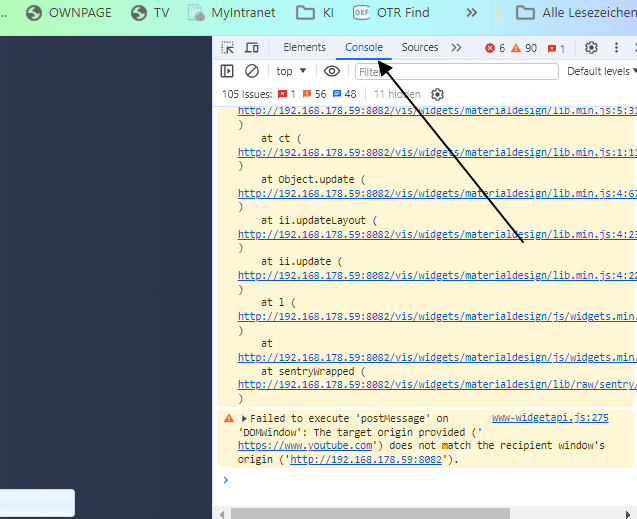

                                        @amg_666
                                        was sagt den die entwicklungsumgebung von chrome, wenn du die seite refresht ?
