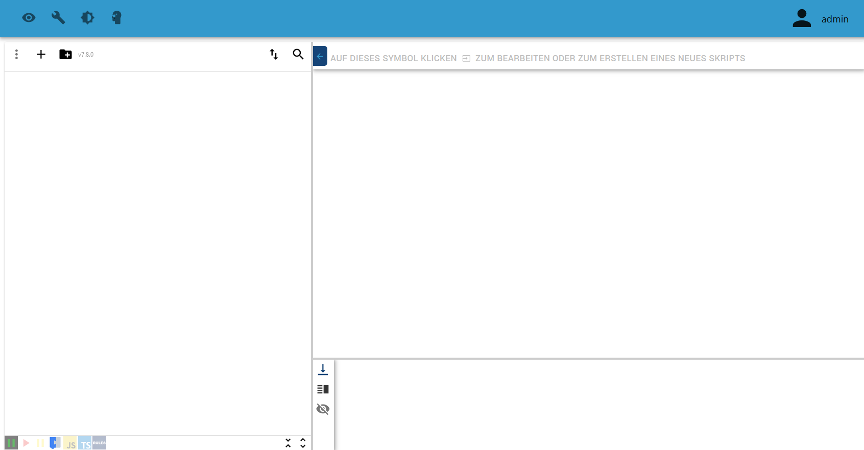

      bitte Screenshot der kompletten Explorer-Sidebar

        @homoran Ich nehme an das meinst du, anbei screenshot:

          @matze55 sagte in Ordner nicht sichtbar in Scripte:
          Genau!
          Nimm da mal den gesetzten Filter weg

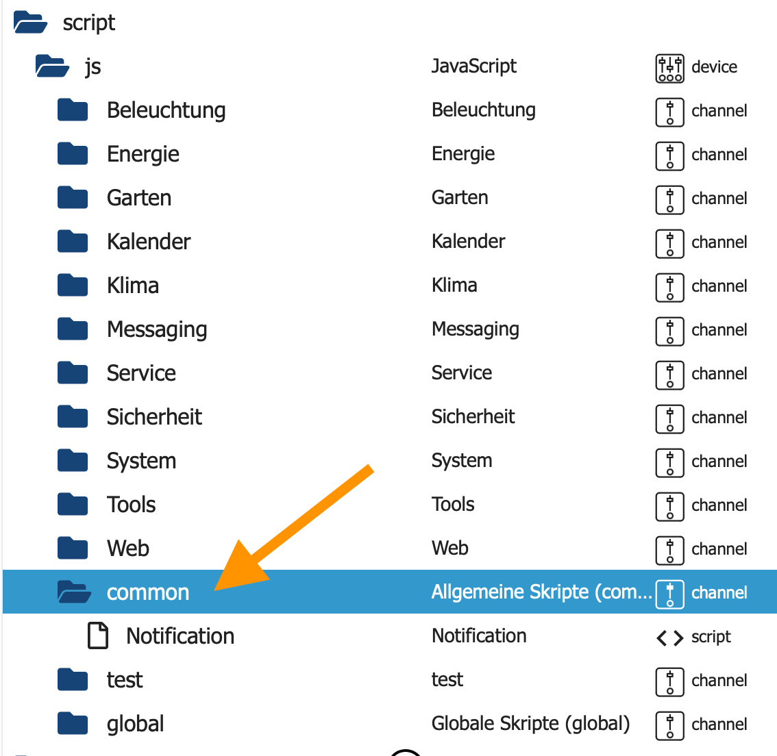

            Kann man mir da eventuell helfen.
            Leg den Ordner halt einfach wieder an?! Ansonsten kannst Du mal schauen, ob der nur nicht angezeigt wird, oder ob das Objekt generell nicht mehr existiert (Expertenmodus):

                @homoran sagte in Ordner nicht sichtbar in Scripte:
                nicht unbedingt nötig, oder?
                Normalerweise sollte ein Instanz-Neustart das Objekt auch wieder anlegen. Also ich gehe schon davon aus, dass das Objekt noch da ist.
                Ansonsten ist es halt ein ganz normaler "Ordner" (Objekt vom Typ Channel). Keine besondere Bedeutung.

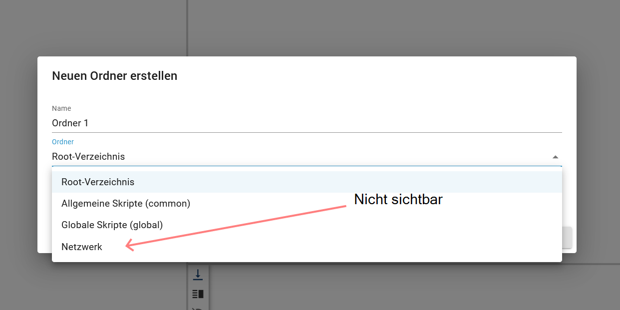

                      @haus-automatisierung
                      Problem ist gelöst, ihr hattet recht es war ein filter aktiviert. Aber ich bin wirklich zu dumm, ich kann aber unter Objekte die erstellten Ordner, ich nenne mal ein Beispiel wie ich vorgehen tuhe.
                      1. Ich gehe in Scripte, dort drücke ich auf Plus bei den Ordner, erstelle ein Ordner mit namen TEST.
                        2 der Ordner soll im root ertsellt werden.
                      2. darin erstelle ich ein Javascript der dann im Ordner TEST sich befindet den vorhanden Code. Den Aktiviere ich
                      3. Nun gehe ich in Objekte aber da sehe ich unter javascript.0.------nix ...nur die Ordner debug,-scriptEnabled,-scriptProblem,-variables
                      Ich möchte aber den erstellten Ordner unter 0 sehen. Oder ist mein handeln falsch wie ich die Ordner erstelle.

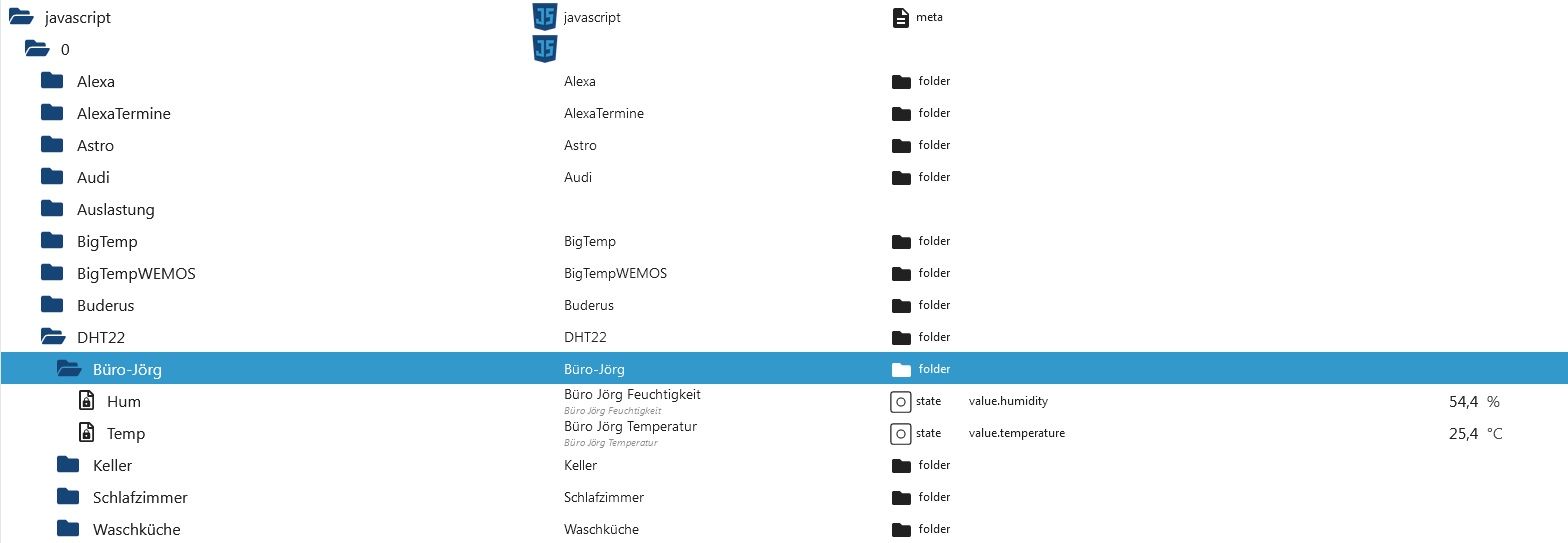

                              Da wirst Du auch keine Ordner sehen.
                              Die von Dir unter Scripte angelegten Ordner dienen lediglich der Übersichtlichkeit Deiner Scripte.
                              Wenn Du unter javascript.0 Ordner erzeugen willst, musst Du die von einem entspr. Script erzeugen lassen, in dem Du entspr. Datenpunkte anlegen lässt.
                              z.B. so:
                              var pfad            = 'javascript.0.DHT22.';
                              createState( pfad + 'Büro-Jörg.Temp', {
                                  name: 'Büro Jörg Temperatur',
                                  desc: 'Büro Jörg Temperatur',
                                  type: 'number',
                                  read: true,
                                  write: false,
                                  role: "value.temperature",
                                  unit: ' °C'
                              Das ergibt dann solch eine Struktur:

                                    joergeliJ Offline
                                    joergeliJ Offline
                                    joergeli
                                    Aber so wie auf dem Bild von joergeli sieht es nicht aus
                                    Mein Screenshot, bzw. Script war doch nur ein Beispiel.
                                    Entscheidend ist, was für Ordner/Datenpunkte Du in dem enspr. Script definierst
                                    • matze55M matze55
                                      lg

                                          CodierknechtC Online
                                          Codierknecht
                                          So sollte das auch gar nicht aussehen.
                                          Mal abgesehen davon, dass @joergeli das nur als Beispiel gezeigt hat, sollten eigene DP nicht mehr unterhalb von javascript.0 angelegt werden.
                                          Für eigene DP ist 0_userdata.0 vorgesehen!
