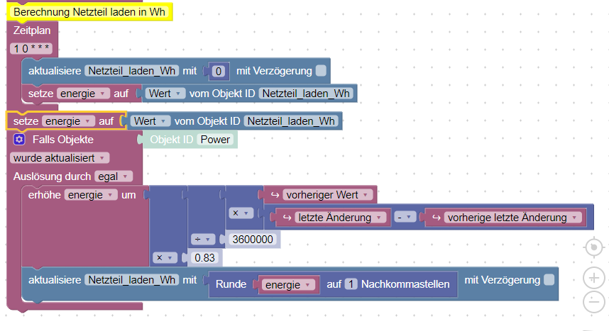

      lesiflo
      schrieb am zuletzt editiert von lesiflo
      @würfel
      So z.B. geht's über Blockly:
      Netzteil_laden_Wh = Variable für kWh
      Power = Wert vom Shelly
      Ich setze den Wert jeden Tag wieder auf 0. Auswertung erfolgt über Grafana
