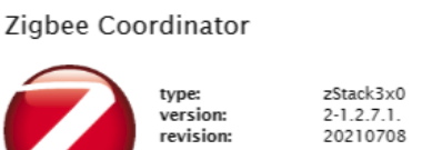

        stefande
        @delphinis
        Zunächst fällt mir auf, dass du eine sehr alte Firmware auf dem Stick hast.
        Ich hab zwei Sensoren vom Type WSDCGQ11LM im Einsatz, also die Vorgänger die ohne Probleme seit Jahren funktionieren.
        Evt. könntest du auch mal versuchen den Sensor auf "Ausschliessen" zu setzen.
        D 1 Antwort Letzte Antwort

            @stefande said in Aqara Sensor Sendet keine Messdaten:
            Wo siehst du denn die Firmware-Version?
            Ist das die hier?
            20210708?
            Wie finde ich eine neue Firmware und wie kann ich die updaten? (Auf Windows)

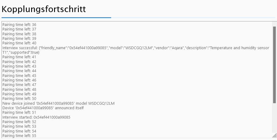

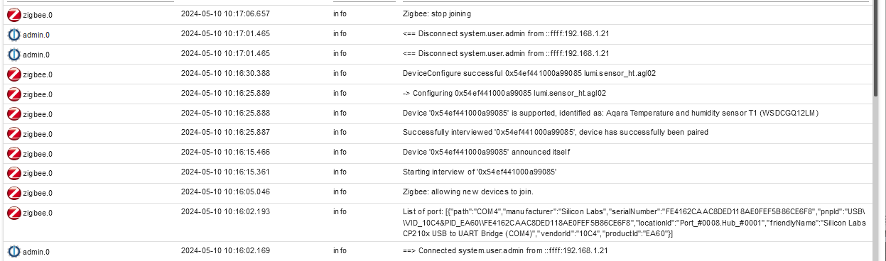

              @delphinis hast du den sensor nochmal angelernt, was zeigt das log beim pairen?
              Delphinis
              @crunchip
              Hab den Sensor wieder rausgeworfen und ein neues Pairing durchgeführt:
              Demnach sieht es so aus, als sei alles in Ordnung mit dem Pairen. Aber nach wie vor zeigt er nur die Batteriespannung und die Verbindungsstärke an.

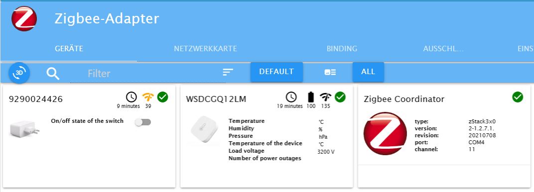

                    Firmware installiert, Gerät sendet Daten.
                    Danke an alle!
                    Temperatur und Feuchtigkeit plausibel aber Luftdruck ist nur 968???
                    Funktioniert der Luftdruck-Sensor überhaupt? Sollte so um die 1020 sein...

                      crunchip
                      @delphinis sagte in Aqara Sensor Sendet keine Messdaten:
                      Relativer Luftdruck
                      Das ist der absolute Luftdruck

                        Delphinis
                        @crunchip
                        Ja, ich denke ich muss das noch umrechnen auf 435mÜm. ...
