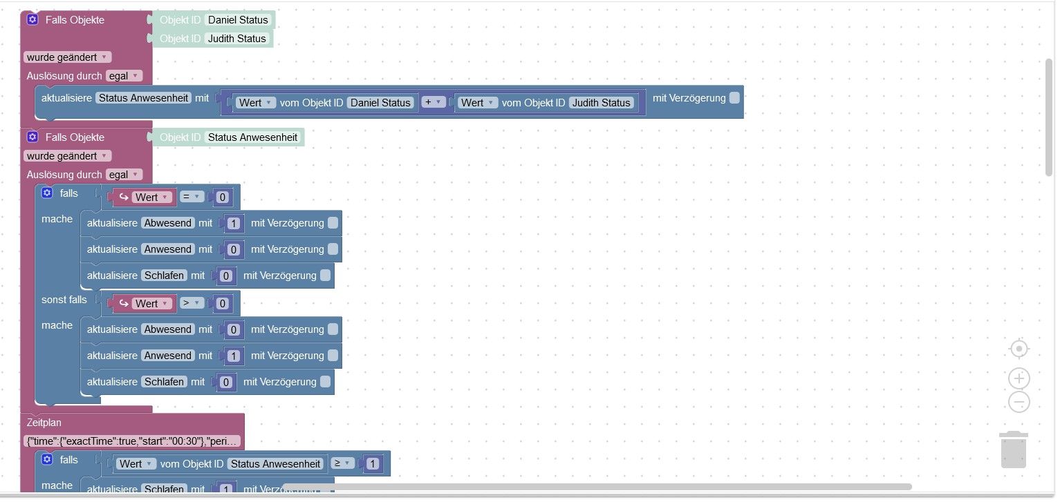

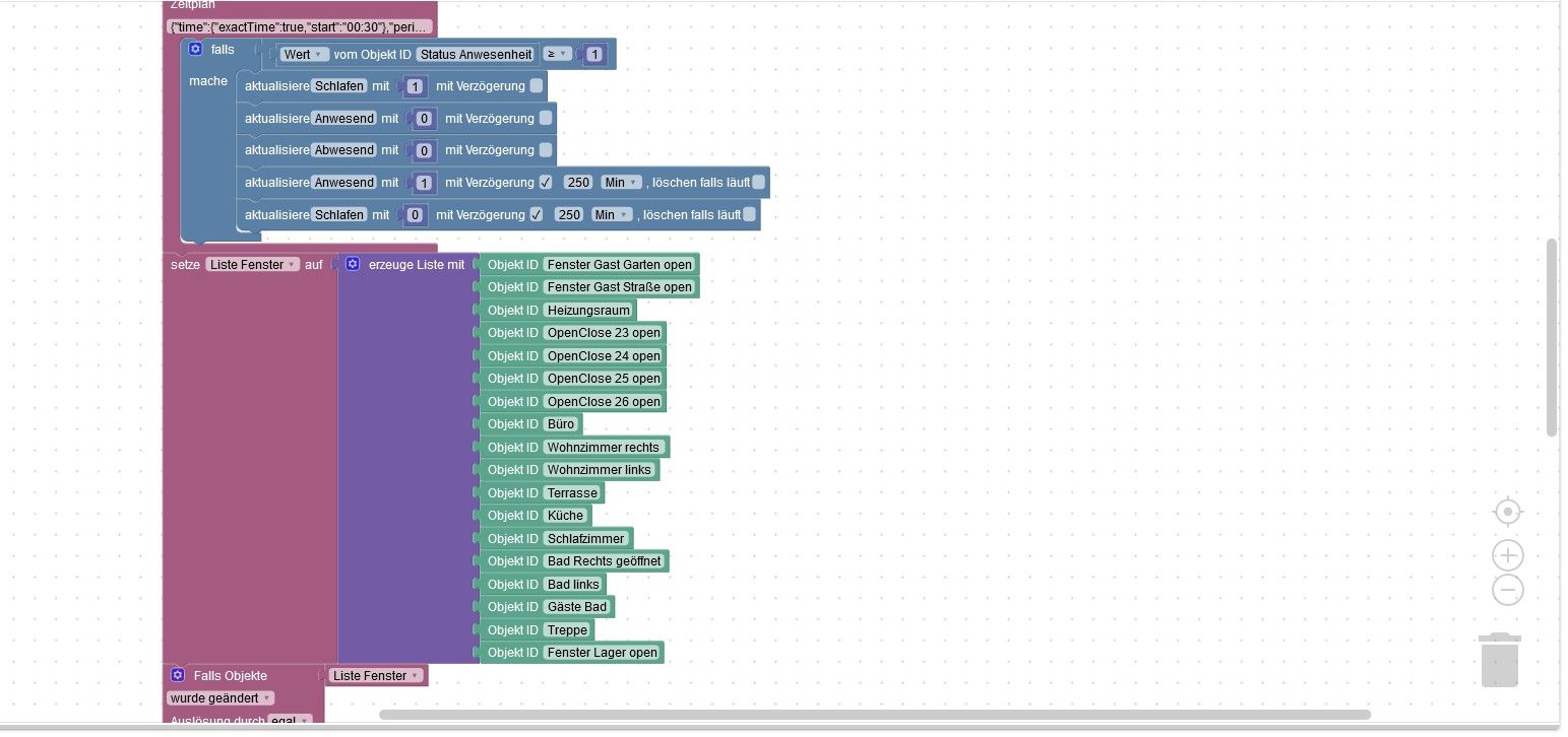

    iob fix hab ich schon durchlaufen lassen...
    die Meldung kommt von nachstehenden Blockly, mit welchem der Hausstatus gesetzt wird...
    die Meldungen im LOG sind mir erst jetzt aufgefallen... kann jemand dazu etwas sagen, worauf ich achten muss, um zu sehen, aus welcher Ecke des Blocklys hier Ärger kommt?

      BananaJoeB Offline
      BananaJoeB Offline
      BananaJoe
      @docsnyder7 sagte in Kann mit diesen Logs noch nix anfangen...:
      2024-05-07 21:51:23.346 warn getState "[object Object]" not found (3)
      Vermutlich geht das mit deiner Liste nicht?

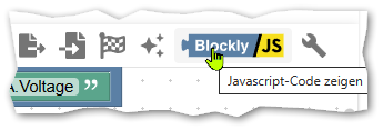

      Und falls doch: Irgend ein objekt kann nicht abgefragt werden. Wenn du oben rechts auf die Ansicht mit dem Quellcode umschaltest wäre dann Zeile 40 die mit dem Problem
      D 1 Antwort Letzte Antwort

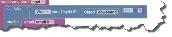

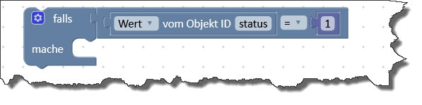

                @docsnyder7
                Sowas geht nicht
                Das sollte so aussehen
                Da wird eine Objekt-ID erwartet - kein komplettes Objekt!
                      docsnyder7
                      @codierknecht
                      ich fass es nicht... das war der Fehler!?! Blöder Anfänger-Nicht-Hingeschaut-Fehler :man-facepalming:
                      @BananaJoe verstehe, würde hier auch die realtiv neuen grünen bausteine aus dem SYSTEM reiter funktionieren?
                      Mal wieder herzlichen Dank Euch beiden

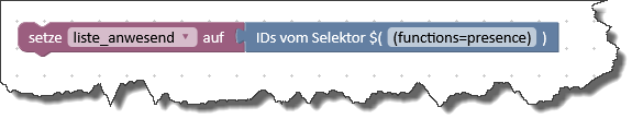

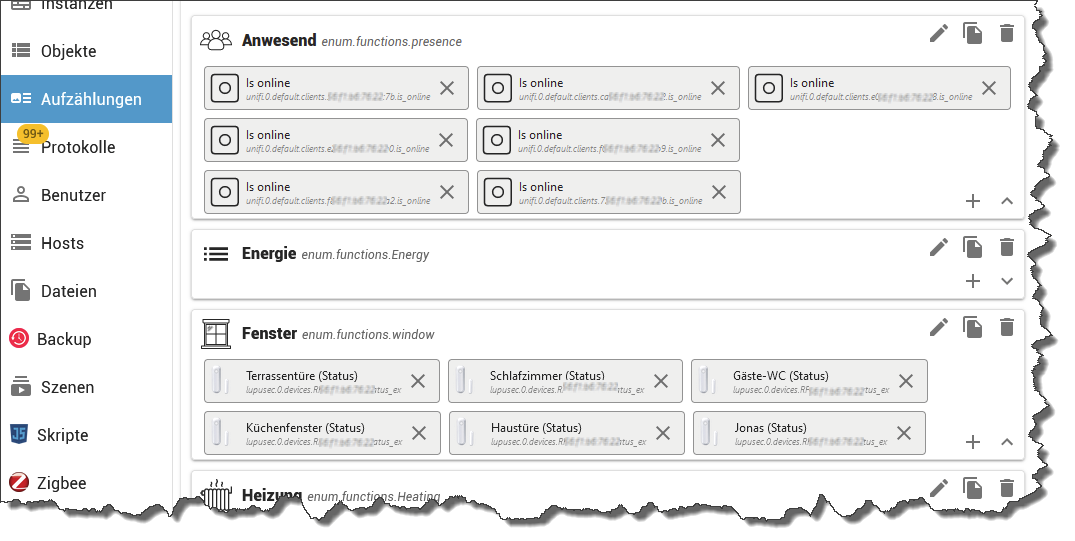

                              kurze Frage dazu... anlegen von functions im Reiter Aufzählungen und dann ziehe ich nur die zb door DP oder open DP der Fenstersensoren in die passende function?
                              und dann den ID Selector functions=window zb? für die Liste der Sensoren?
                              • D docsnyder7
                                @codierknecht

                                @docsnyder7
                                Genau so ;-)
