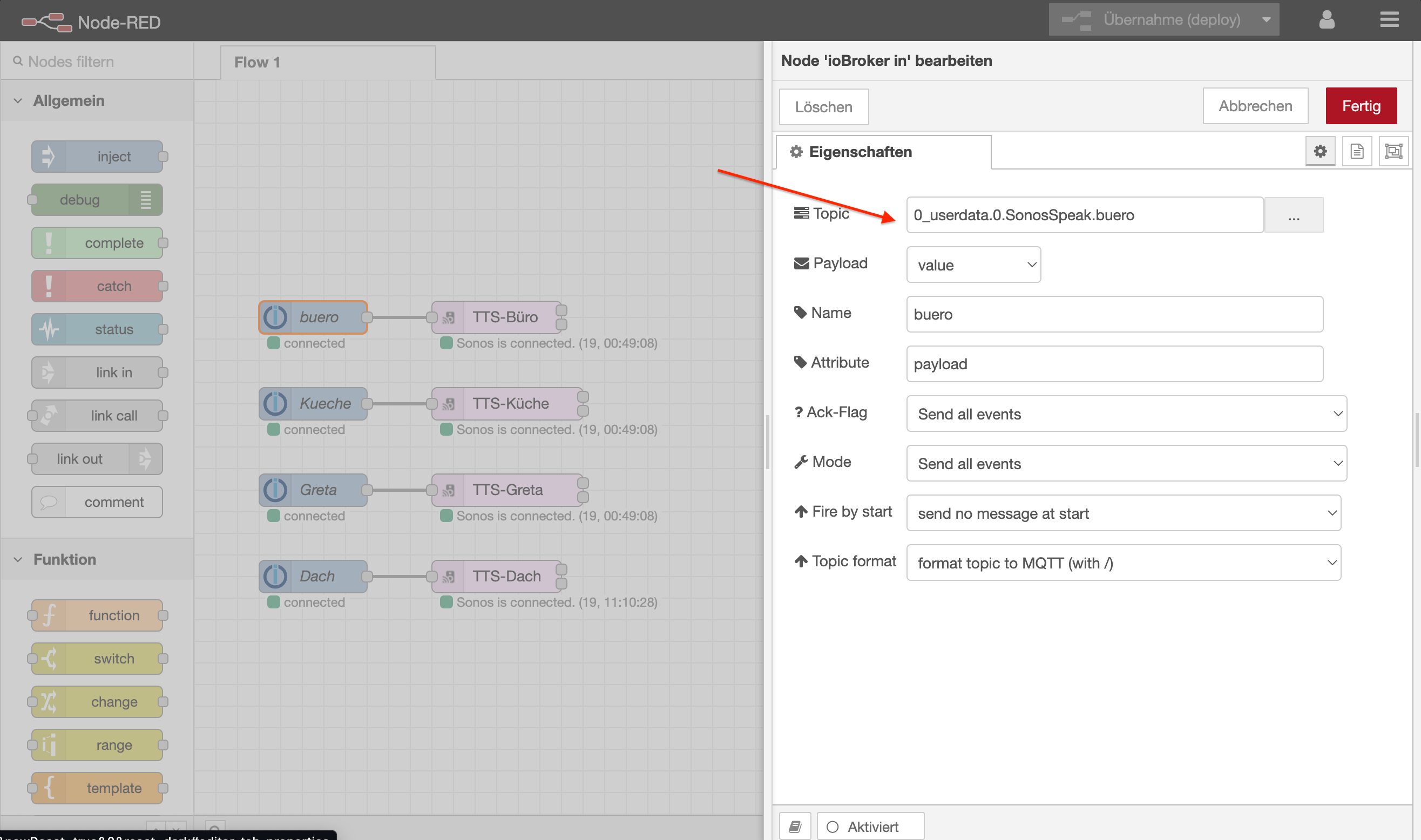

          @david-g Nun - ich hab mir mal die Node runtergeladen, ich habe allerdings kein Sonos.
          So und den Rest habe ich ausprobiert. Das was in Deinem Blockly machst ist kein Problem im Prinzip.
          bei dem mp3 im Netzwerk bereitstellen, weiss ich nicht - der Pfad ist in der Regel nur auf auf das lokale Datensystem beschränkt. Den Curl Befehl mit dem Pfad zur mp3 ist kein Problem - aber der ist halt relativ fix.
          Das Einzige, wenn man keine Lautsprecher dran hat, ist wohl dass man mit dieser Warnmeldung leben muss.
          Aber ansonsten ist das kein Problem.
          Du triggerst einfach mit Deinem Datenpunkt den Text den Du ausgeben willst, dann bekommst Du den Pfad zu dem mp3 und kannst dann noch die Lautstärke abholen und den Befehlstext erstellen.

              @david-g Nochmal - die Node erzeugt Dir mp3 da musst Du nichts machen. Ich dachte die mp3s sollen aus dem Text erzeugt werden? -
              Bei dem Service habe ich halt mal das ohne Authentifizierung genommen und ein iobroker homeverzeichnis als cache root genommen.
              Dort legt Dir die Node dann die mp3 files ab - die Struktur ist vorgegeben.
              Bei der Node selbst gibst dann noch die Stimme an - für Deutsch ist nur eine Stimme vorhanden:
              Mit Inject Nodes kannst Du testen - so wie ich das unten gemacht habe. Ansonsten gibst Du dann einfach die iobroker-In Node ein mit dem Datenpunkt der dann gesprochen werden soll.

                        So ich habe dann mal den Flow fertiggemacht - ggf. musst Du halt die Pfade noch anpassen - musst halt sagen, wenn Du da noch Hilfe brauchst.
                        Momentan sieht Dein Befehl halt so aus mit dem lokalen Pfad:
                        curl -d \ "<play_info><app_key>xxxxxxx</app_key><url>/home/iobroker/tts/sonospollyttsstorage/ttsfiles/f47f65d4ae122e0003d1f51977b47d71.mp3</url><service>service text</service><reason>reason text</reason><message>message text</message><volume>50</volume></play_info>" http://192.168.99.24:8090/speaker

                                  @david-g Ich hab den curl Befehl selbst in die exec Node verfrachtet - kann man aber auch in der Template Node belassen.
                                  Deshalb siehst Du ihn in der Debugausgabe nicht.
                                  Also der Befehl würde dann vollständig so heißen:
                                  curl -d \ <play_info><app_key>xxxxxxx</app_key><url>http://192.168.99.33:8083/proxy.0/nodetts/f47f65d4ae122e0003d1f51977b47d71.mp3</url><service>service text</service><reason>reason text</reason><message>message text</message><volume>50</volume></play_info>" http://192.168.99.24:8090/speaker
                                  Hier der Flow:
                                  und hier der Export:
