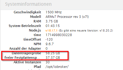

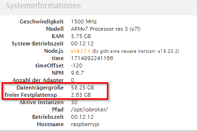

    ich wollte heute mein Node version updaten, leider bekomme ich nun die Meldung das ich nicht genügend Freien Speicher habe.

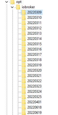

    Nur leider finde ich keine Daten die ich so einfach über WINCSP löschen könnte.
    Habt ihr ein TIP welche Daten ich Kontrollieren löschen könnte.....?
    Ich kann mir grade echt nicht erklären wer mir hier meinen Speicher geschluckt hat...
    Ist vielleicht auch der Grund warum ich beim Starten der Iobroker Admin Seite Time Out bekomme und hier schon auf 2 min Wartezeit hoch gegangen bin.
    Gruß Yoda

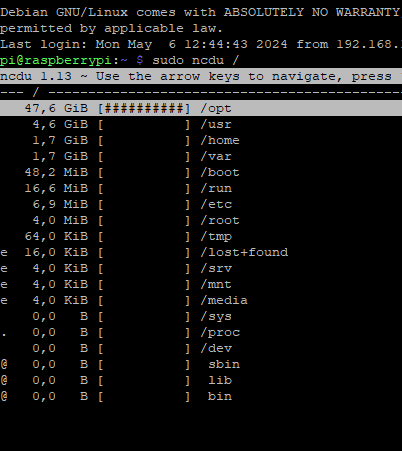

      @yoda
      Dann musst du schauen, wo die dicken Dinger liegen...
      sudo ncdu /
      sagt dir das.
      Evtl. muss ncdu noch installiert werden (wenn das überhaupt noch geht, so voll wie das Ding offenbar ist).
      sudo apt update
      sudo apt install ncdu

        @thomas-braun ncdu abe ich drauf.
        47 gig liegen im Verzeichnis opt.
        Da gibt es viele Ordner scheinbar von 2022, allerdings sehe ich keinen Inhalt...

          @yoda sagte in Speicherfreigabe auf Raspi / unzureichender Speicherplatz:
          Mit Enter geht man da tiefer rein.
          Und bitte keine Bildchen von Konsolentext.
          Immer in Textform in CodeTags eingebettet hier rein.
          YodaY 1 Antwort Letzte Antwort

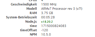

                    @thomas-braun
                    hat super geklappt , Danke nochmals 👍
