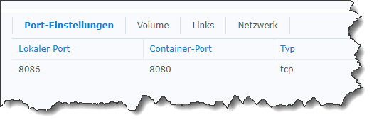

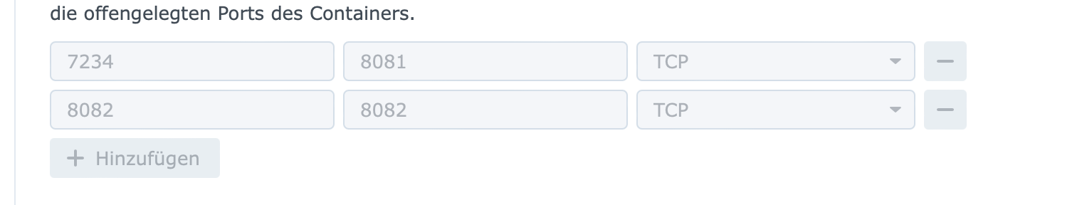

                  Codierknecht
                  @udbruegg
                  Wenn Du den Container im Bridge-Mode betreibst, musst Du ja angeben, welche Ports durchgereicht werden.
                  Also (prinzipiell) sowas hier:
                  Da muss dann natürlich auch Port 1883 auf den Container-Port 1883 gemappt sein.
                  HmIP|ZigBee|Tasmota|Unifi
                  Zabbix Certified Specialist
                  U 1 Antwort Letzte Antwort
