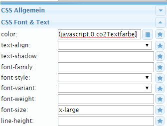

      Und dann im Widget unter css Font & Text
      {javascript.0.co2Textfarbe}
      eintragen.

                Zu der Frage zum Eintrag unter Color beim Widget:
                ja, sieht gut aus, wenn das hinter dem "javascript." eine 0 ist und es den Datenpunkt "co2Textfarbe" gibt.
