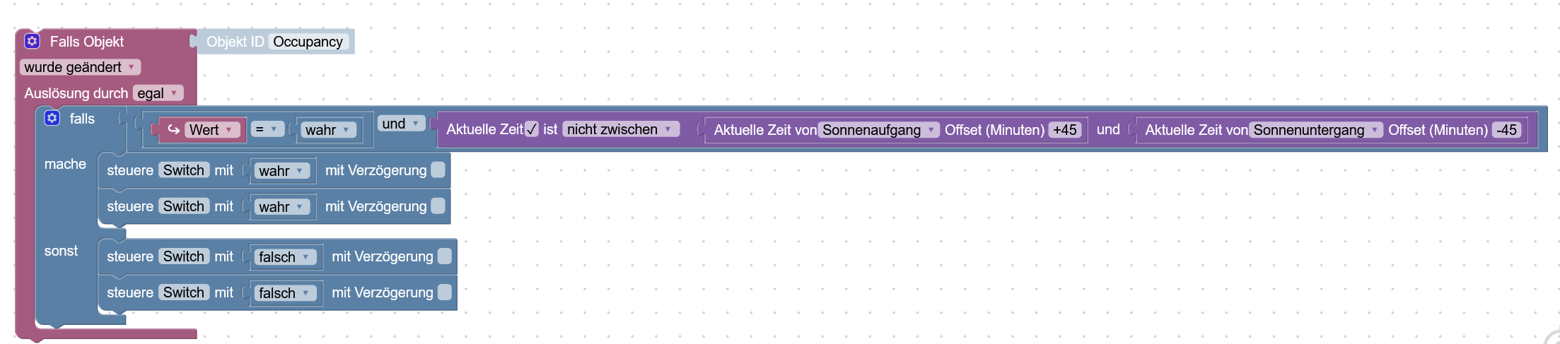

    Habe aktuell folgendes Problem bei dem ich hilfe brauche:
    Habe im Treppenhaus einmal oben im 1. Stock und einmal unten im Erdgeschoss einen Aqara BWM.
    • Wenn ich oben den BWM auslöse, geht die Lampe an
    • Laufe ich dann runter, löse ich den zweiten BWM auch aus
    • Endresultat, Lampe geht nach ner Minute aus, während der untere BWM noch auf True sitzt und ich steh im dunkeln :)
    Wie kann ich das besser machen?
    So sieht mein Blockly aktuell aus, habe jeweils 1 script für den oberen BWM und eins für den unteren:

      @blechbixn sagte in 2 Bewegunsmelder im Treppenhaus 1 Lampe:
      warum?
      pack doch beide trigger in ein script, zusätzlich kannst du einen timeout einbauen, das erst nach bestimmter Zeit ausgeschaltet werden soll

        @crunchip ehrlich gesagt, weil ichs nicht besser weiß wie ich beide in ein Script bekomme :D
        Und wegen Timeout.. du meinst das ich die lampe länger leuchten lassen sollte?
        edit:
        Bei drin, hoffe das stimmt so?
        aber wie läuft das mit dem timeout? so?
        crunchipC paul53P 2 Antworten Letzte Antwort
          noch einen stopp einbauen

            @blechbixn sagte: drin, hoffe das stimmt so?
            So funktioniert es nicht. Es müssen beide BWM-Werte per ODER verknüpft werden.

              @paul53 Wo finde ich das oder?
              • B Blechbixn
                @blechbixn sagte: Wo finde ich das oder?
                Unter "Logik"
                Rechts ist der obere Block "und", umgestellt auf "oder" und "externe Eingänge".
