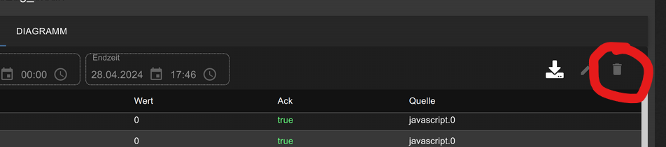

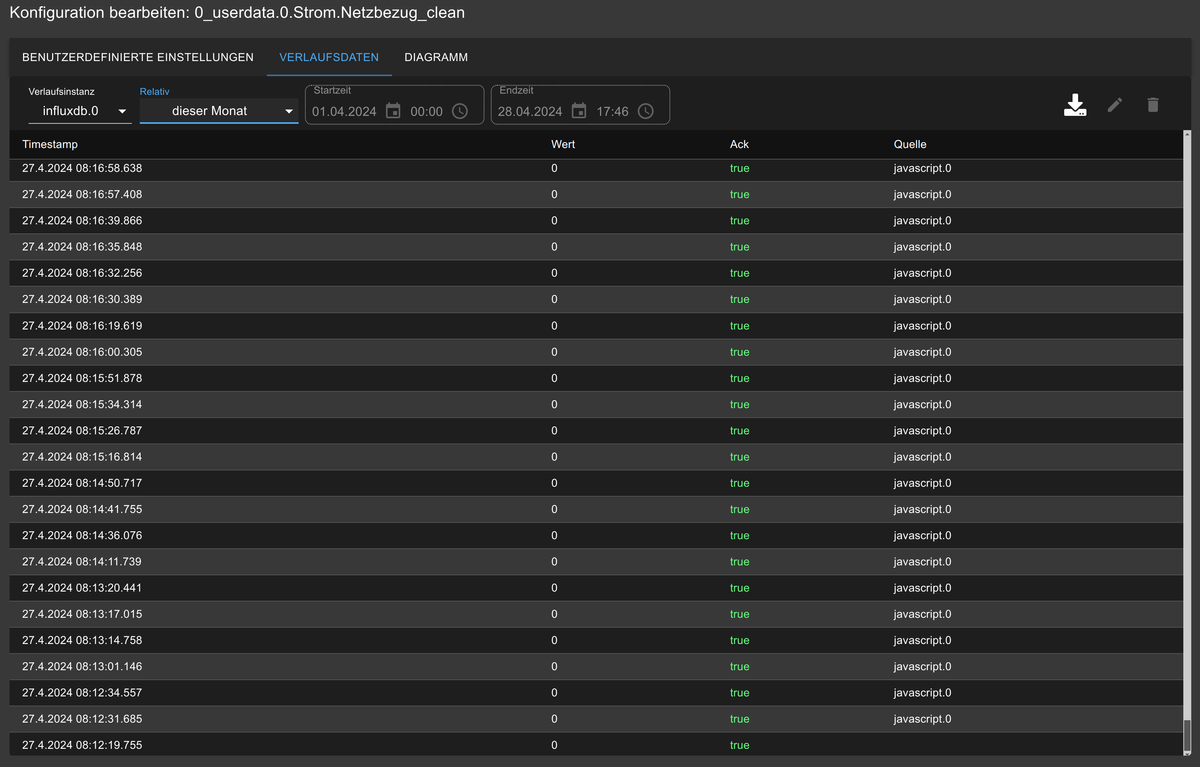

          Die 0 sehe ich, wenn ich nach dem Versuch mit dem o.a. JS die Daten zu deleten, in die Tabelle schaue:
          Gekommen sind sie von hier:
          Dir wird auffallen, dass die timestamps unterschiedlich sind. Der Arbeitsablauf war wie folgt:
            Nein, das fällt mir nicht auf, weil du 2x dasselbe Image eingefügt hast.

            Vielleicht es es nur ein Anzeigeproblem. Siehst die Daten direkt in der Datenbank? Kannst du Daten über die Oberfläche löschen?
            XxJooO 2 Replies Last reply Reply Quote 0

              danke für den letzten Hinweis, das kannte ich noch nicht. Werde versuchen, das in den nächsten Tagen noch einmal nachzustellen.
              Ich habe auch noch einmal versucht, im Log nachzusehen, was eigentlich passiert ist. Im Log stehen dann viel mehr Fehler, als in der Konsole angezeigt wurden. Deshalb probiere ich es nochmal von vorne und muss dann auch das Log genauer beobachten.
              Vielen Dank
              Jo
              PS: Das Löschen der Daten über die Oberfläche hat schon einmal funktioniert.
