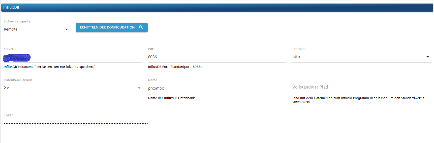

    Ich würde gerne mittels BackitUp ebenfalls meine influx-Datenbank (V2) sichern. Wenn ich es so aktiviere, bekomme ich eine entsprechende Fehlermeldung:
    BackItUp:
    Die Sicherung wurde nicht vollständig erstellt. Bitte die Fehlermeldungen überprüfen!
    influxDB: Error: Command failed: influx backup --bucket proxmox --host http://192.abc.def.ghi:8086 -t -TOKEN gelöscht- "/opt/iobroker/backups/influxDB_2024_04_28-07_56_33_backupiobroker"
    /bin/sh: 1: influx: not found
    So wie ich es bisher verstanden habe, könnte es daran liegen, das ioBroker und Influxdb auf/in zwei verschiedenen Container laufen und dadurch influx auf dem iobroker-Maschine fehlt - was ja auch die Fehlermeldung "influx not found" hindeutet?!
    Wäre die Community so hilfsbereit mich bei der Begleitung der Lösung zu unterstützen? :) Danke!

      @rikdrs
      Dir fehlt der client ìnfluxd auf der Kiste. Lies hier mal rein.
      https://github.com/simatec/ioBroker.backitup/blob/master/docs/de/backitup.md
