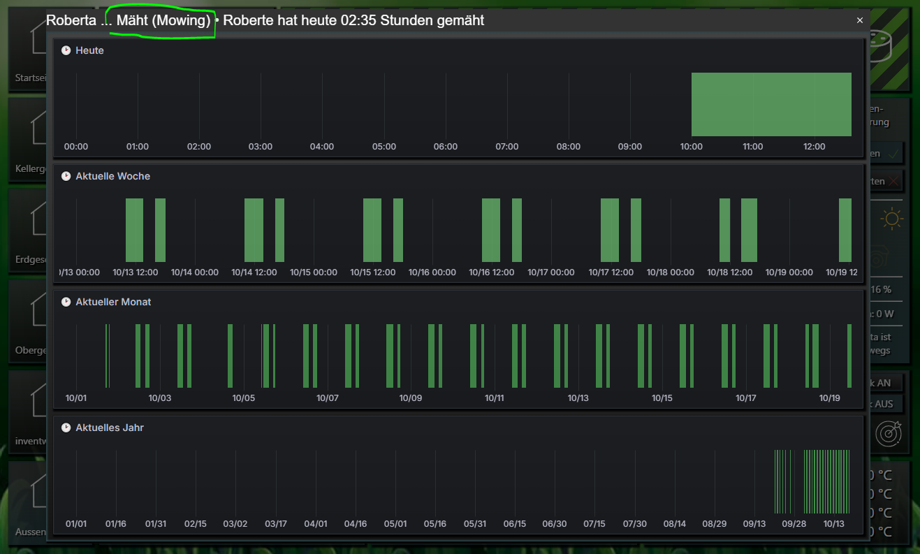

      Da der Datenpunkt: worx.0.xxx.mower.status nur eine Nummer als Status ausgibt, habe ich mir ein kleines Script inkl. Übersetzung angelegt.
      Das Script 'wandelt' die Zahl in Text um und übersetzt ihn direkt. Das Ergebnis schreibe ich in zwei Datenpunkte.
      In der VIS lasse ich mich zur Zeit noch DE und EN anzeigen:

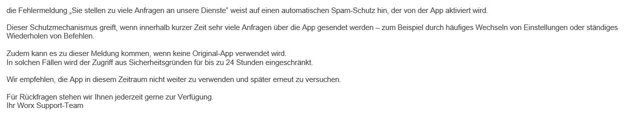

          @Jack01 Nein, Worx hat diesen Request deaktiviert. Durch deinen Restart wird diese Abfrage benötigt, was jetzt nicht mehr funktioniert. Die dort benötigten Daten kommen über die API. Muss da was am Adapter anpassen.
          @AN ALLE
          Bitte nicht euren iobroker oder den Adapter neu starten.
          Werde morgen den Fehler beheben und einen Hotfix veröffentlichen.

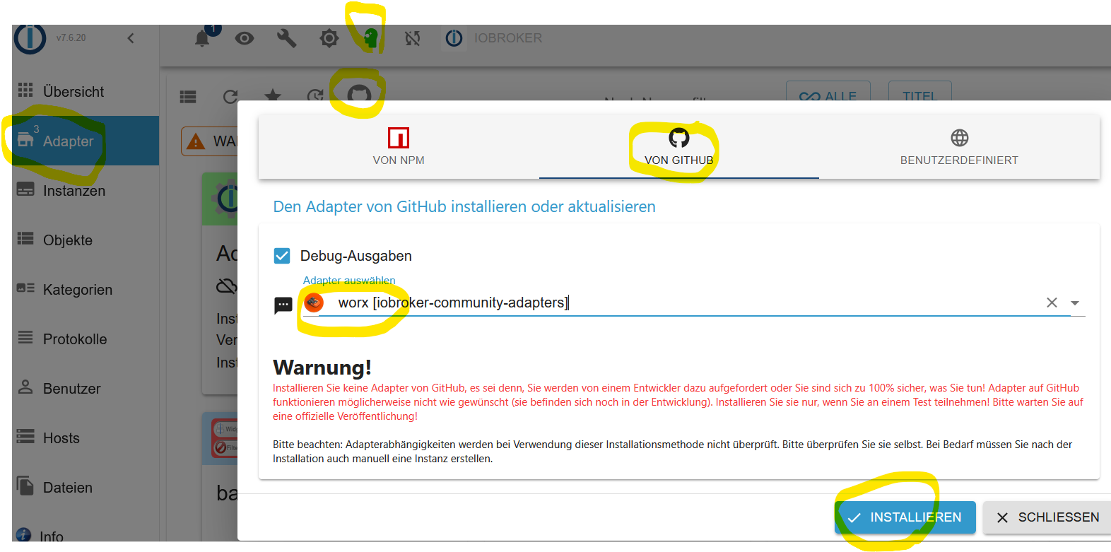

              Leider kann ich derzeit die 3.3.0 nicht veröffentlichen. Kann gerade nicht sagen wann das Thema behoben wird.
              Wer nicht warten möchte muss derzeit von GIT laden.

                  #794
                  Superschnelle Lösung! Danke!!
                  Installation von GIT hat geklappt. Bis jetzt keine Warnungen oder Fehler.

                        Kurze Info von Worx...Hoffentlich habe ich das alles richtig verstanden 😊
                        Maher wie Kress, Vision und Vision Cloud mit dem Protokoll 1 können keine Mähzeiten ändern, Start mit Kantenschnitt oder Zonen auswählen.

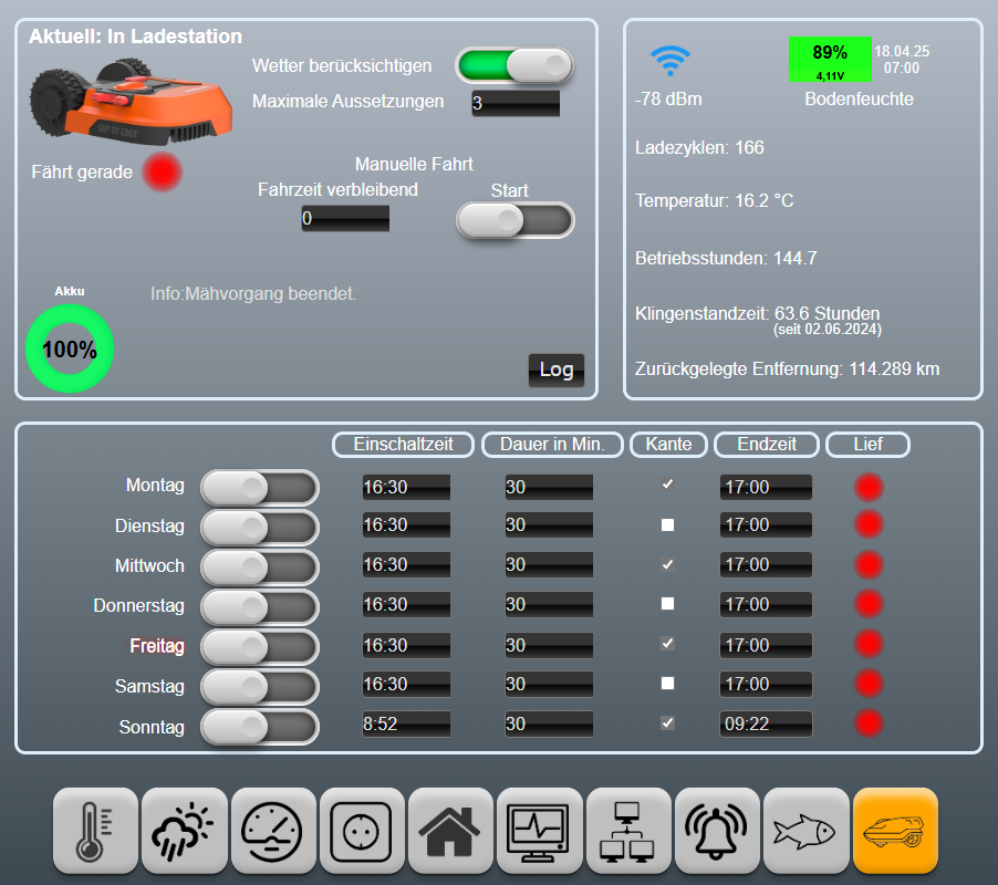

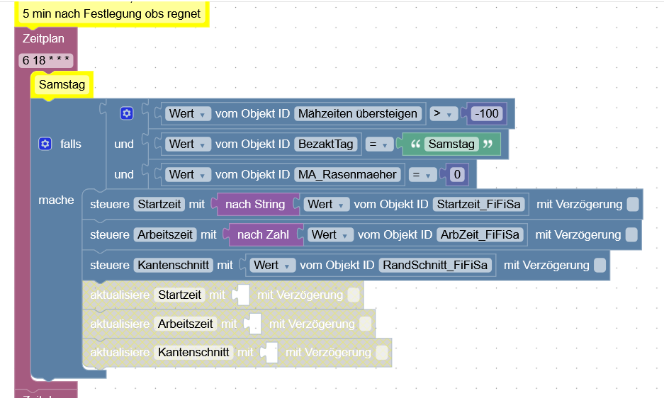

                                        @Lucky_ESA nur damit ich es richtig verstehe. ich kann über die VIS die Datenpunkte im Calendar Pfad nicht beschreiben um diese ggf mit einer eigenen Wetterbedingung zu verknüpfen.
                                        Und das es irgendwann mal funktioniert bei den Cloud Modellen?
