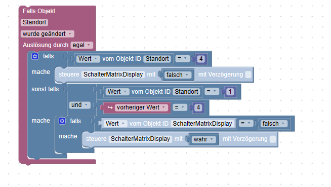

    habe ich was übersehen/überlesen?
    was bedeuten diese hellen blockly elemente ?
    ps: werden nicht als deaktiviert aufgezeigt !

          @liv-in-sky sagte in helle blockly elemente? was weiß ich nicht ?:
          Diese hellen Blöcke zeigen Dir an in welchem Block ein von Dir gesuchter Begriff zu finden ist.
          So hast Du z.B. nach SchalterMatrixDisplay gesucht, dann das gefundene Blockly geöffnet und in diesem Blockly werden dann die Blöcke mit dem Suchbegriff hell dargestellt.

              @djmarc75 wenn das wirklich so sein sollte, was wäre denn dann der Suchbegriff bei seinem oberen Bild?
              ich wüsste nicht das ich etwas eingegeben hatte zum Suchen und es waren mehrere Elemente verblasst.
              Vllt auch nur Zufall bei mir gewesen, ich werde beobachten.

                @crunchip sagte in gelöst:helle blockly elemente? was weiß ich nicht ?:
                einer von den Triggern
                  wenn beide Bilder zusammen gehören tippe ich insgesamt auf Matrix

                    @crunchip scheint schon so zu sein - habe selbst ein issue eröffnet, dass die gesuchten begriffe im script immer beim scrollen deaktiviert werden
                    hausautomatisierung ist zur zeit so schnell und hat es super gelöst
                    ja - ich glaube es war matrix
