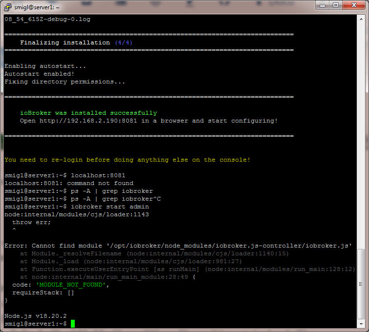

      Ähem, ich habe hier in der Bude einen alten REchner mit Ubuntu 20.04.6 LTS Headless am laufen. Da läuft im Moment Plex und Squeezebox drauf und er dient als Fileserver.
      Updates sind so weit durchgelaufen. Curl und Bash funktioniert soweit auch.
      Nur bei curl -sLf https://iobroker.net/install.sh | bash - bietet sich dann folgendes Bild:
      Jetzt steh ich ein bisschen Dumm da.
      Tja, und jetzt?
      Gruß Jürgen
      • Thomas Braun
        Thomas Braun Most Active @Smigl last edited by
        @smigl sagte in Neuinstallation auf Ubuntu 20.04.6 Fehler:
        Tja, und jetzt?
        Jetzt postest du das bitte als Text in CodeTags eingebettet nochmal und nicht als buntes Bildchen.
        • wendy2702
          wendy2702 last edited by
          Ist der Port 9000 vielleicht schon belegt?
          Mehr gibt es auf den Briefmarken ja nicht zu sehen 😁

            smigl@server1:~$ iobroker start admin
            node:internal/modules/cjs/loader:1143
              throw err;
            Error: Cannot find module '/opt/iobroker/node_modules/iobroker.js-controller/iobroker.js'
                at Module._resolveFilename (node:internal/modules/cjs/loader:1140:15)
                at Module._load (node:internal/modules/cjs/loader:981:27)
                at Function.executeUserEntryPoint [as runMain] (node:internal/modules/run_main:128:12)
                at node:internal/main/run_main_module:28:49 {
              code: 'MODULE_NOT_FOUND',
              requireStack: []
            Node.js v18.20.2
            Den Rest muss ich erst noch nachstellen...
                                      requireStack: []
                                    Node.js v18.20.2

                                    • Thomas Braun
                                      Thomas Braun Most Active @Smigl last edited by Thomas Braun
                                      @smigl
                                      Versuch mal
                                      cd /opt/iobroker
                                      sudo -H -u iobroker npm install iobroker.js-controller
                                      Und in nächster Zeit steht da ein Upgrade des Servers ins Haus. Schnubbibuntu 20.04 befindet sich im letzten Lebensjahr.

                                        OK, was sagt uns "Cannot read system.config" wenn ich iob diag eingebe?
                                        Ich bekomme über Port 8081 immer noch keinen Zugriff.
                                            Das der ioBroker nicht richtig installier ist.
