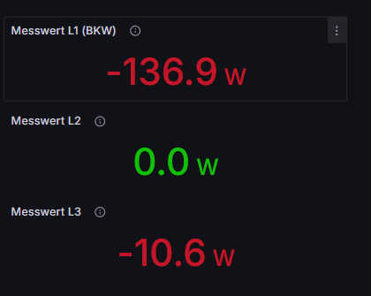

    Energie wird bei mir mit einem Shelly 3 EM Gemessen (Bezug ist negativ, Überschuss wäre positiv, das ist so gewollt). Ich hab die 3 Phasen im alias (als Zahl...) angelegt:2.png Quelly ist der Shelly Adapter (per MQTT)

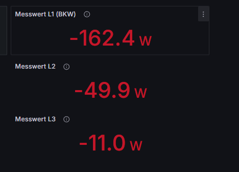

    Sieht im Grafana so aus: Alles gut, der Adapter (Influx) hab ich neu gestartet, deswegen steht auch da 0 Watt bei L2 (Was korrekt ist)
    Mein Problem ist die L2.
    So nun Belasten wir die L2 mal :
    Das sieht nun im Grafana so aus:
    Auch alles gut- diese Minimale Differenz ist normal, der Shelly aktualisiert recht schnell.

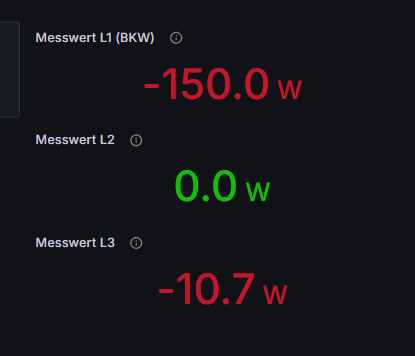

    Soweit alles okay. Nun nehm ich die Last der L2 wieder runter, das sie "0" ist...
    Das sieht nun so aus:
    Der Shelly 3EM übermittelt den korrekten Wert der L2 : Nämlich "0"
    ABER: Die Datenbank schreibt mir das nicht !. Die L2 bleibt "stecken"- Er wird nicht "0" (Bild ist dasselbe wie oben- es geht nur ums demonstrieren was da nicht funktioniert)

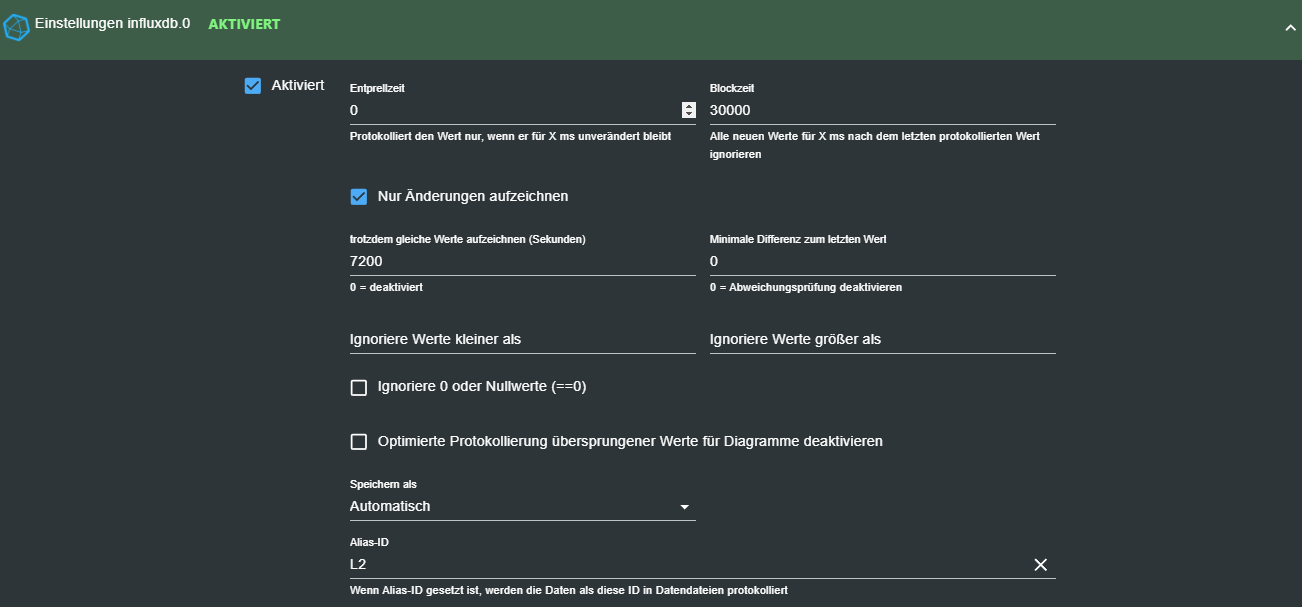

    Angelegt habe ich L1, L2 und L3 jeweils identisch:
    Alle 7200 Sek. (2 Stunden) Einmal schreiben- wegen einem Diagramm, und sonst alle 30 sekunden in die DB schreiben. Ist wie gesagt für alle 3 gleich.

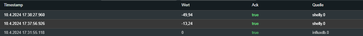

        Was aber hieraus: NICHT hervorgeht
        Influx schreibt 0 (adapterstart), shelly schreibt -13,24 (Wird nicht protokolliert, da es nicht in die 30 sek grenze fällt), die -49,94 aber. Was hier aber fehlt ist der Wert "0" (vom Shelly)- , das ihn der Influx darauhin in die DB schreiben könnte.
        Was ich nicht versteh: Der Datenpunktwert ist 0. Nur wo er diese 0 hernimmt geht aus dieser History nicht hervor.

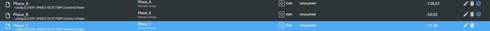

          sonny

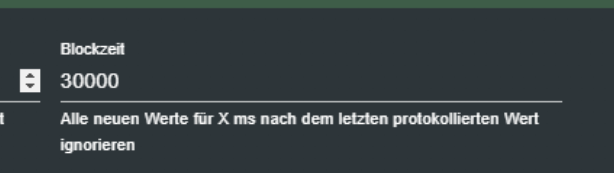

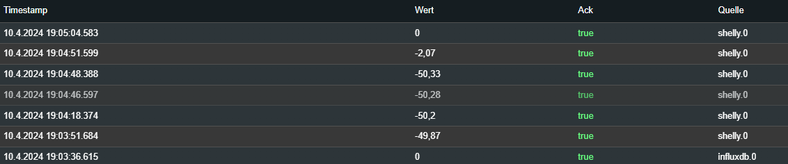

          Intressant, Intressant...
          OK hab die 30000 rausgenommen...
          Damit scheint es zu funktionieren ... hab 3 versuche gemacht um Zufälle auszuschließen ...
          Wie kann ich , wenn ich die 30sek "Datenbank-Flood-Bremse" rausnehme, eben die vielen DB Einträge ein wenig "dezimieren", oder ist der das egal ?

                Na bitte :) Hier wie versprochen die Rückmeldung:
                Das war wohl die Lösung: Ich hab nun so konfiguriert:
                Nur änderungen aufzeichnen
                Trotzdem gleiche Werte aufzeichnen : 30 sekunden.
                Und er soll minimale Differenz zum letzten Wert: 5
                So hab ich sie quasi "ausgetrickst", und gezwungen alle 30 sekunden einen korrekten Wert in die DB zu schreiben, ohne die Datenbank dabei mit zuoft aktualisierten Werten quasi zuzuflodden.
                "Blockzeit" geht in Verbindung mit dem shelly3em, dem shelly adapter, einem Nullwert und der influx wirklich nicht. Da scheint sich etwas "zum falschen Zeitpunkt" blöd zu überschneiden.
