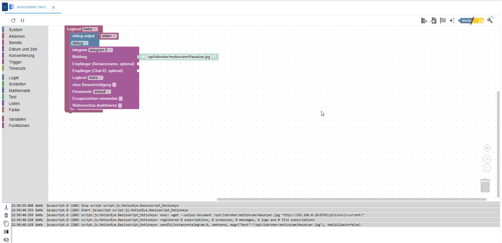

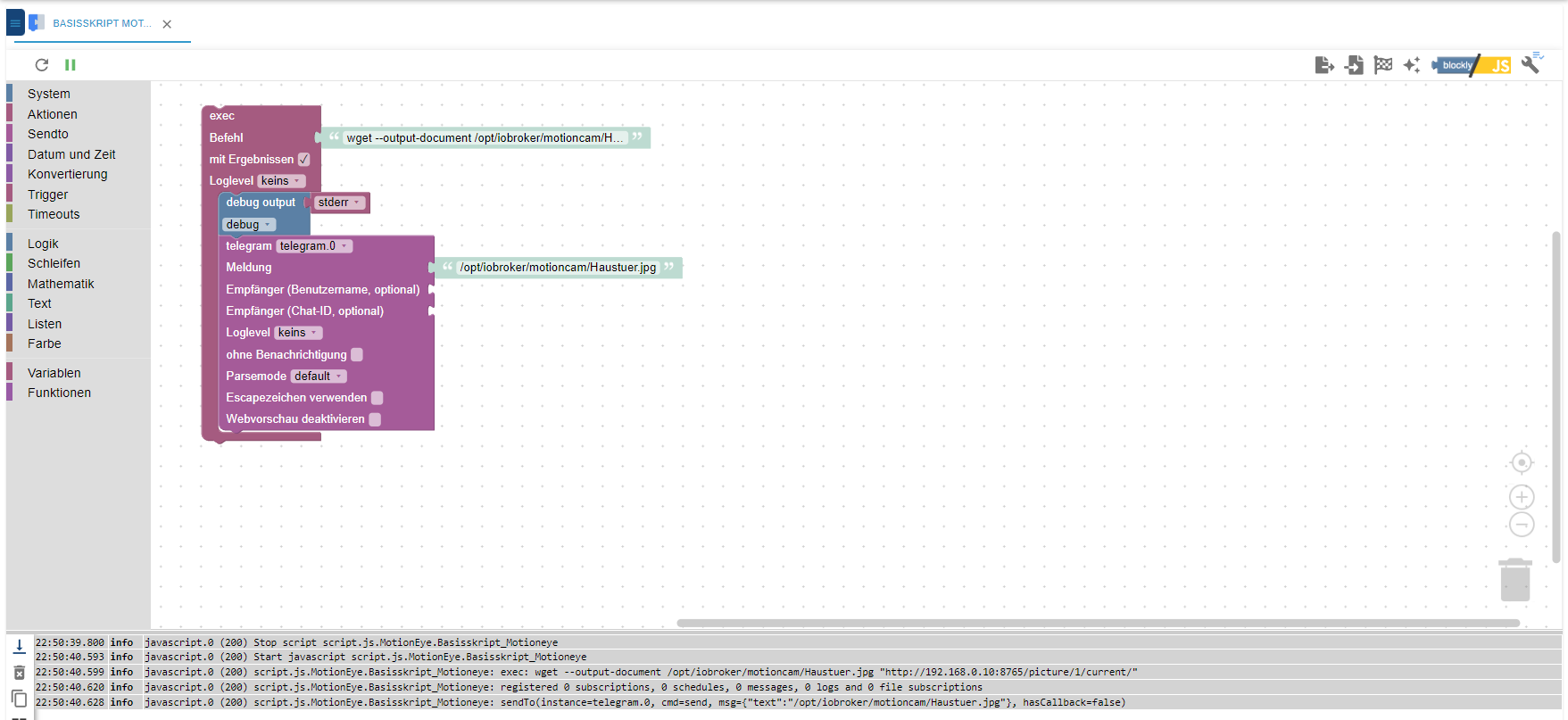

    ich habe ein Problem, welches so ähnlich beschrieben auch in folgendem Post zu finden ist. Allerdings hat die Problemlösung bei mir nicht geholfen. Ich vermute das liegt daran, dass mein IOBROKER über Docker installiert wurde und dieser gar nicht auf den home Pfad /opt/iobroker zugreift.
    Über Motioncam wird bei mir über einen Link das aktuelle Bild meiner Kamera ausgegeben. Hier kann ich ganz normal über den Browser zugreifen und es wird ein Bild im Browser geöffnet. Auch wenn ich im Pfad opt/iobroker/ den Ordner Motioncam anlege und hier über die Console den WGET Befehl öffne wird das Bild hier gespeichert.
    Führe ich allerdings das Blockly aus wird mir nur der Text gesendet.
    Auch die Datei bleibt unverändert. Ich vermute ich bin auf dem falschen Pfad unterwegs. Kann das sein?

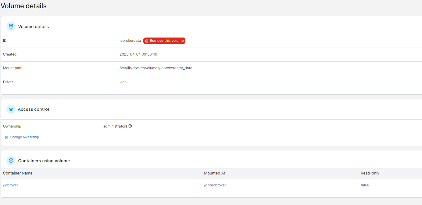

    Auf dem Dockercontainer ist folgender Mountpath Volume hinterlegt:
    Ich bin jetzt nicht der Experte und hoffe von euch ein paar nützliche Tipps zu bekommen.

      @chronos81 Mit Docker wird das nichts zu tun haben. Im Container ist der Pfad ja richtig. Aber lass dir mal stderr vom exec Block ausgeben. Je nach Version des JavaScript-Adapters musst Du die Variablen (stderr) manuell anlegen und dann an einen Debug-Output hängen.
      Und schmeiß den Timeout raus :) Der Telegram Block gehört da rein ("mit Ergebnissen" anhaken!). Dann musst nicht „raten“ wann der exec fertig sein könnte, sondern weißt es ganz sicher.

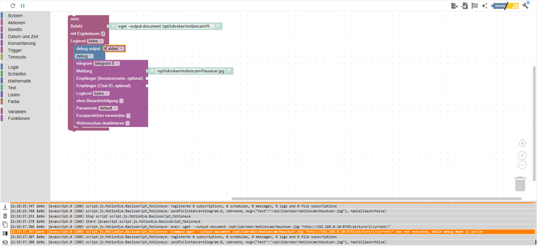

        @haus-automatisierung Danke dir für die schnelle Antwort.
        Ich habe jetzt mal mit meinen rudimentären Blockly Kenntnissen versucht hier eine Debug Ausgabe der Variable stderr, irgendwo anzeigen zu lassen. Hier hat es mir aber in beiden Fällen nichts ausgegeben. muss ich sonst noch was einstellen?
        Sorry für die Anfängerfragen :-(

          @chronos81 Mach mal Debug aus. Oben rechts auf dem Schraubenschlüssel im Script. Steht ja in der Meldung dass deswegen der exec Block nicht ausgeführt wurde

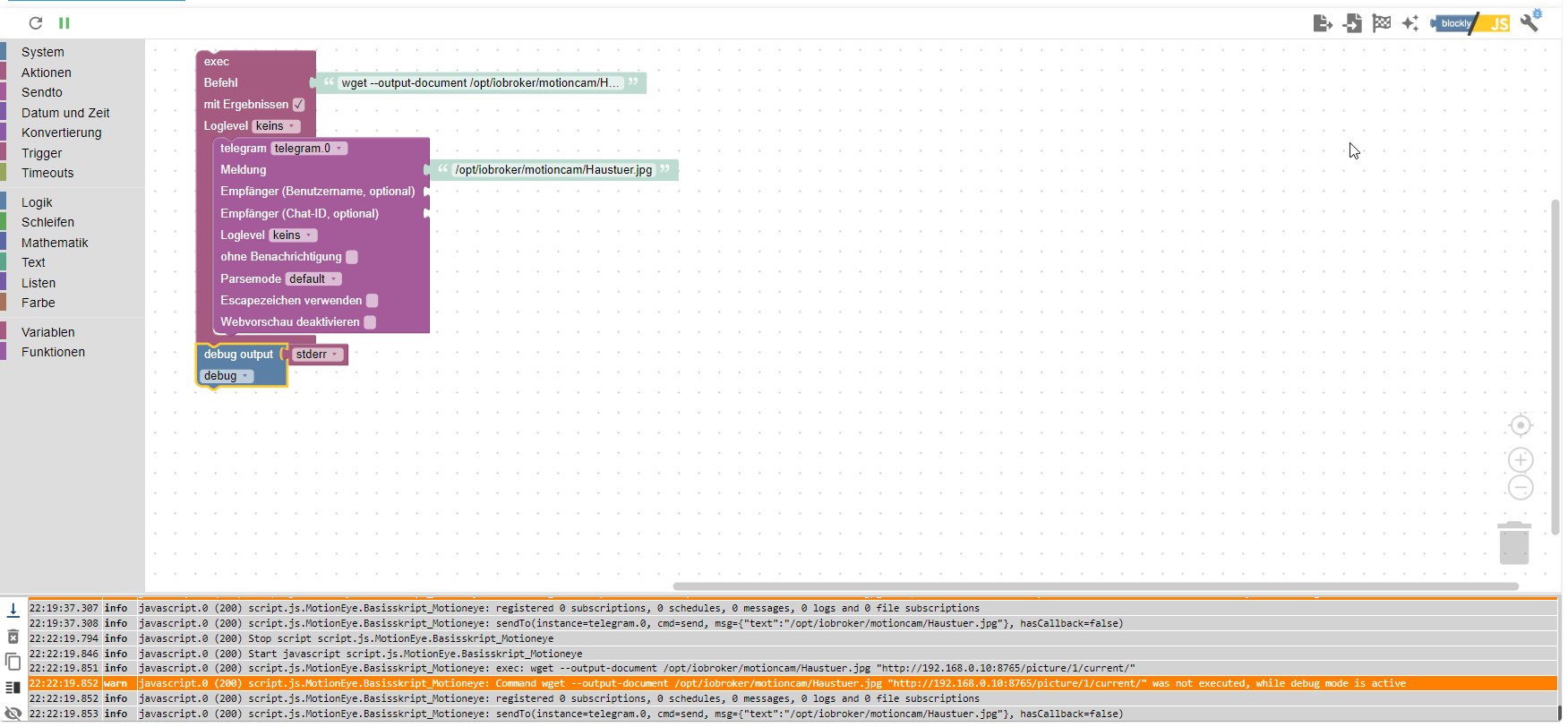

            Chronos81
            @haus-automatisierung Ups, ja das war offensichtlich.
            Aber leider dennoch keine weiteren Informationen warum es nicht geht. :-( Oder ich habe vergessen die Debug Infos irgendwo auszugeben.

              @chronos81 Nicht auf debug loglevel loggen, sondern auf info (oder höher). Also auf dem Debug-Baustein „info“ wählen.
              Sonst wird die Meldung höchstwahrscheinlich von den Loglevel Einstellungen deiner Javascript Instanz gefiltert
              Du solltest Dir wirklich die Basics anschauen :)
