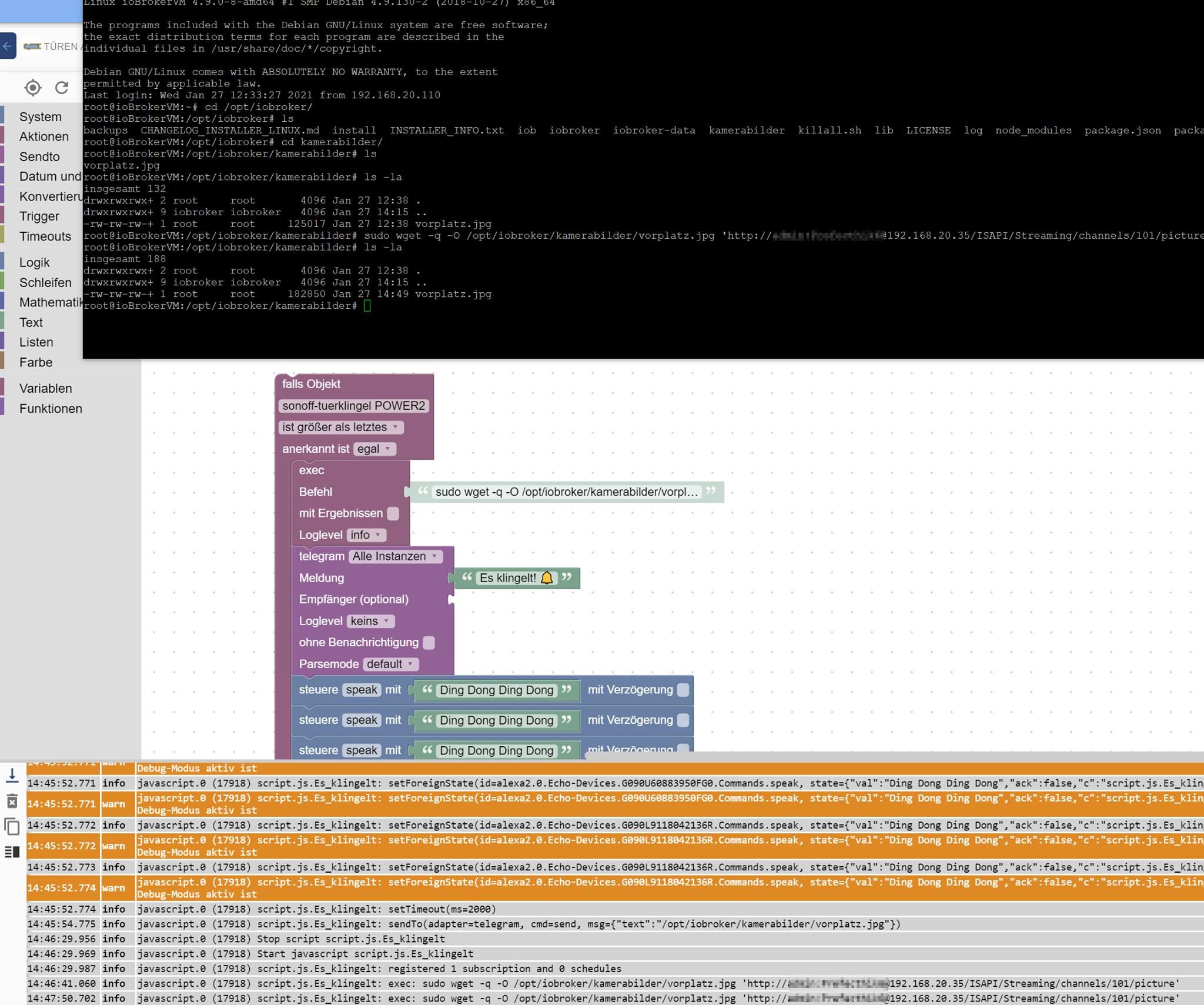

    Weiss jemand, wieso der wget-Befehl im Blockly nicht ausgeführt wird?
    Auf der Kommandozeile geht es und das Bild wird geladen, wenn ich als root eingeloggt bin. Wenn ich es mal als root geladen habe, wird es auch per Telegram verschickt. Aber eben kein neues runtergeladen.
    Ich habe es mit und ohne sudo im exec() probiert.
    Exec() ist aktiviert im Javascript-Adapter.
    Debug ist wieder ausgeschaltet.
    Ich habe den Ordner kamerabilder auf 777 und iobroker:iobroker gesetzt.
    Ich habe den Ordner auch mal nach /home/iobroker/kamerabilder verschoben. Aber von da her kann Telegram das Bild nicht mal laden. Es wird dann einfach gar keine Nachricht verschickt, nicht mal nur der Link, wie sonst, wenn der Pfad falsch ist.

                  Das sehe ich im Logfile:
                  Jetzt wird leider noch nicht mal mehr das vorher manuell heruntergeladene Bild mit Telegram verschickt. Kann das an den falschen Rechten liegen? Vorher war das auf root:root, jetzt auf iobroker:iobroker. Unter welchem User läuft denn exec und Telegram?
                  F 2 Antworten Letzte Antwort

                                  @fastfoot OMG !!! Ich musste statt einfacher Anführungszeichen doppelte nehmen für die URL! ARGH!!! Und das hat mich jetzt sicher 3 Stunden Arbeit gekostet... Jetzt geht es!

                                    @fastfoot Danke für die Hilfe!
                                    Bitte noch das Bild im Zitat löschen in deiner vorletzen Antwort, da sind noch Logins sichtbar. Merci!
                                    • ChrisPrefectC ChrisPrefect

                                      @chrisprefect sagte in wget funktioniert innerhalb Blockly-Skript nicht:
                                      OMG !!! Ich musste statt einfacher Anführungszeichen doppelte nehmen für die URL ...
                                      Das habe ich dir ganz oben schon Mitgeteilt, inkl. einem Beispiel !!!!!

                                        @glasfaser sagte in wget funktioniert innerhalb Blockly-Skript nicht:
                                        Nur mal so , du bist root , also Experte und dann mit sudo Befehlen rumspielen !?
                                        im iobroker/Blockly ist der user immer iobroker, jedoch werden user und passwort ja in der url angegeben, und iobroker darf wget ausführen, sudo also unnötig
                                        ich sehe das Problem in der asynchronen Ausführung von exec, so könnte es laufen

                                          @glasfaser
                                          Ähm, ne, eben leider nicht :-D Du hast gesagt, ich soll den Pfad einfassen in Anführungszeichen. Das wars aber nicht. ;-)
                                          Die URL musste in doppelte statt einfache Anführungszeichen eingefasst werden.
                                          Es ging um deine Sitzung root in der VM per Putty , was du oben in deine Screenshots gezeigt hast !
                                          In Putty hatte ich den Befehl auf dem Blockly-Skript 1:1 übernommen zum Testen. Deshalb ist dort das sudo schon korrekt ;-)
