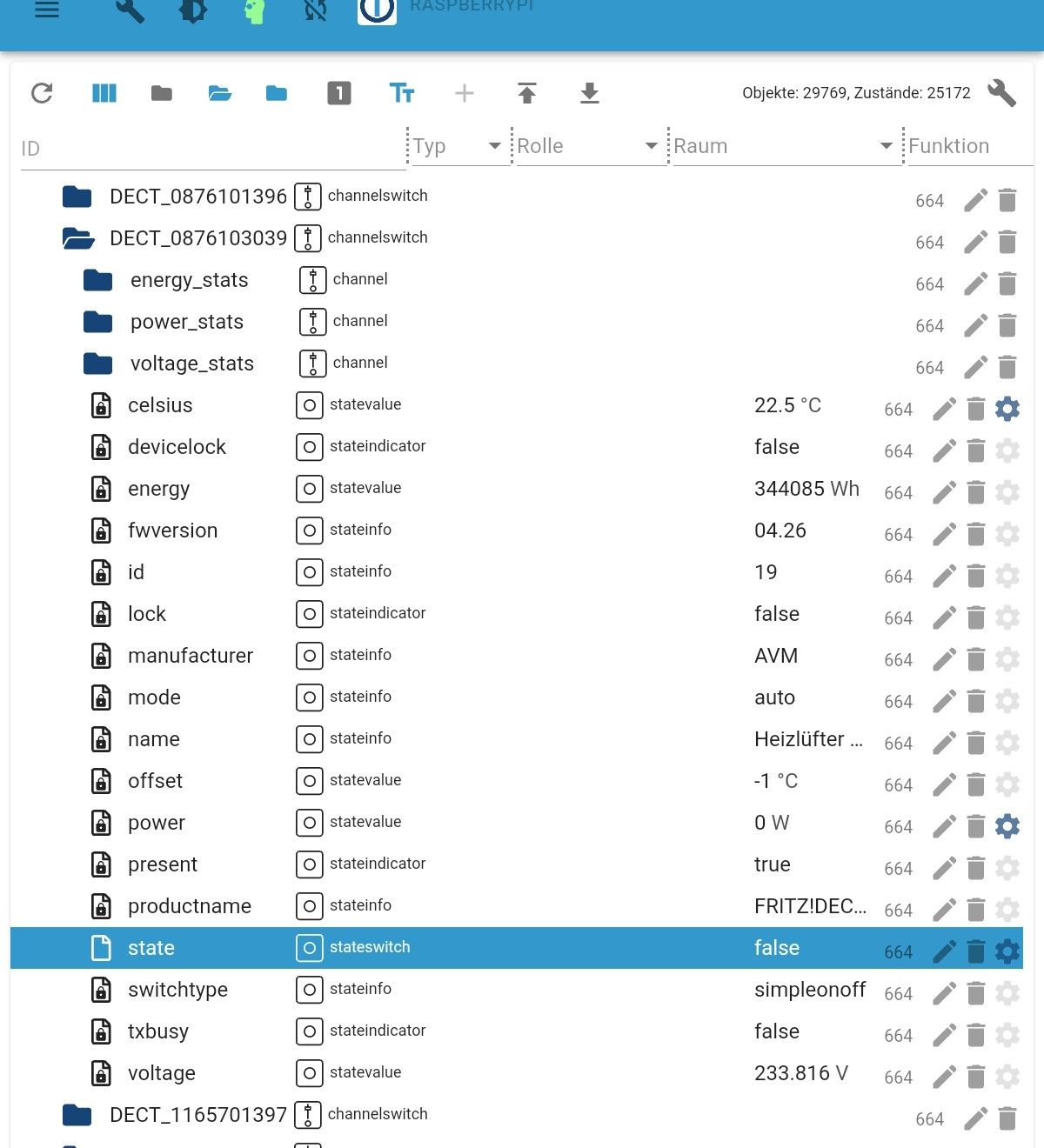

            Über den Datenpunkt "state" kannst du die Dose schalten.
