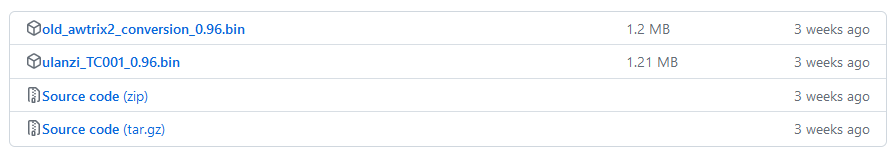

        @thomas-braun
        Hallo...wahrscheinlich dummer Frage... bin auf der Gibhub Seite... Welche Datei nutze ich denn um das Update zu machen?

                  haus-automatisierung
                  @gluecksmann Es gibt nur zwei zur Auswahl :) Die TC001. Aber das macht doch alles der Webflasher für Dich mit der richtigen Version, ... ich würde den nutzen und nochmal "Erase flash" anhaken damit alles sauber für die neue Version passt.
                  Kurz neu flashen und die WLAN-Zugangsdaten eingeben im AP-Mode ist ja in 5min erledigt.
